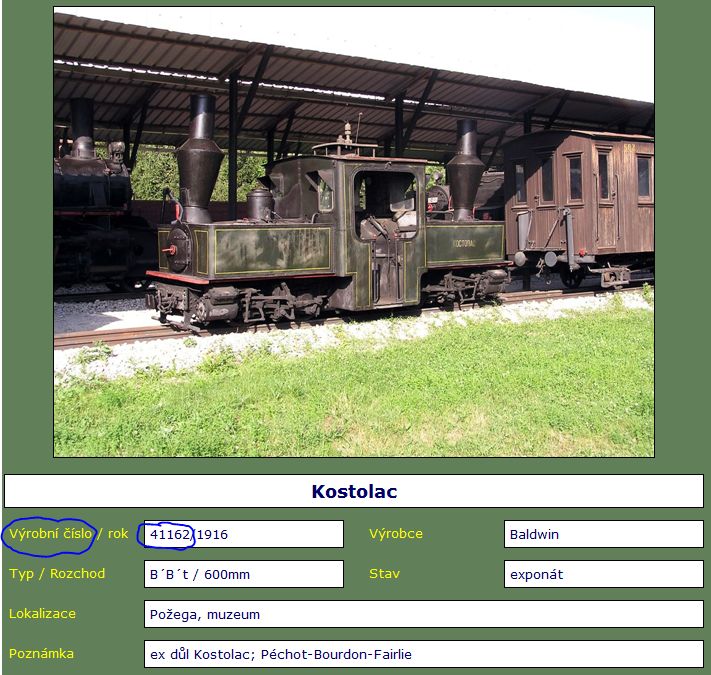

Pour accompagner la série de photos de la machine de Dresde postée par Paul F ;) , deux clichés de l'autre Pechot-Bourdon subsistante, au musée de Pozega en Serbie:
Lien: http://www.csimc.net/seznamy/sg_600/kostolac.php
À noter que tous les liens et articles la désignent généralement comme une des machines fournies par Baldwin en 1916, mais sans jamais en mentionner le numéro.

Re: Dresden Pechot-Bourdon Lokomotive
Messagepar CarloDiGegha » 07 07 2010 à 20:34
Russell a écrit:Bon, il faut que j'ajoute mon petit grain de sel...comme je vois que l'on en parle pas d'un maillon de la chaine. C7
La locomotive Péchot elle a été copiée sur quoi...et bien sur les fameuses machines Fairlie du Ffestiniog Railway. Si ma mémoire est bonne il existe un diagramme de rame militaire avec un profil de machine du FR au lieu de la Péchot... :F9
mes grains : la premiere locomotive de cette type etiat la >Serraing< construite par Cockerill (Belgique) pour le concours du Semmering a 1853. Grace au pragmatisme autrichien on trouvait cette type de consruction inutil et elle etiat mis a la casse toute suite (voir >L'art de traverser...<).
http://www.forum-train.fr/forum/viewtop ... 8&start=70
pour Mallet un petit cours de la langue serb ;)
Vyrobni cislo = numero d'usine / rok = année
Typ = type / Rozchod = ecartement
Lokalizace = localisation
Poznamka = origine / ex dul Kostolac = ex mine de Kostolac (c'est une ville en serbie avec une mine de charbon en surface)
Vyrobce = Usine ( voir Vyrobni cislo)
Stav = status
ma question : Baldwin livrait la machine a qui??? a 1916 la Serbie etait occuppée par l'armee Autrichienne - Hongroise. on peut excluder que la Serbie etait le pays de la premiere utilisation.
Messagepar malletslm » 07 07 2010 à 20:47
Merci CarloDiGegha pour le petit cours de langue serbe ! #B6
CarloDoGegha a écrit:ma question : Baldwin livrait la machine a qui??? a 1916 la Serbie etait occuppée par l'armee Autrichienne - Hongroise. on peut excluder que la Serbie etait le pays de la premiere utilisation.
Comme je le "sous-entendais" dans un de mes messages, l'hypothèse la plus probable est qu'elle a été livrée en 1916 à l'armée française où elle a fait toute sa carrière... jusqu'à la défaite de 1940 : Ensuite l'armée allemande a saisi ce matériel, et ce sont très probablement les Allemands qui ont envoyé cette locomotive "à l'Est"; c'est probablement aussi le cas pour la Péchot de Dresde. À noter que dans le livre "Heeresfeldbahnen" (Motorbuch Verlag Stuttgart, 1986) on peut voir plusieurs photos avec des wagons plateforme Péchot utilisés, à la même époque, par l'armée allemande...
J'ignore si d'autres pays ont possédé des locomotives Péchot, particulièrement ces "Baldwin" de 1916... mais il y a certainement sur ce forum des personnes parfaitement qualifiées pour nous le dire... ;)
Messagepar CarloDiGegha » 08 07 2010 à 19:58
malletslm a écrit:Merci CarloDiGegha pour le petit cours de langue serbe ! #B6
oui, bon, ehhhh
je me debrouille avec pleines des langues slaves (ils sont tous un peu pareil aussi)...
Je me disais, je comprend la moitier :F9 :F9
enfin j'ai trouvée, le site est cela d'un club a Plzen...
ce n'est pas serbe, c'est tcheque
:rod_mdr2 :rod_mdr2 :rod_mdr2
