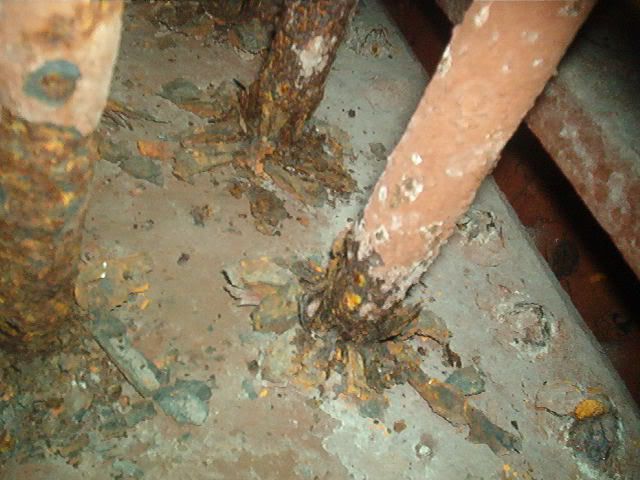

Salut steamy, dans quel état se trouve la chaudière?

Messagepar SteamyStef » 09 12 2008 à 11:02
Salut,
Tirants de ciel déclassés, la cote minimum est dépassée à la jonction avec le foyer:
Un peu de matelassage pour le cuivre mais c'est raisonnable. Par contre, il semble que la plaque tubulaire avant soit 'bouffée' en bas (dépôt de boue probablement).
Les frais à engager pour la restauration seraient trop importants, on préfère en refaire une neuve.
