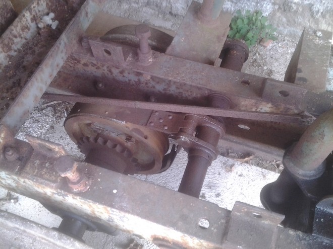

Le mouvement du moteur est transmis par une chaine vers la boite, sur la photo elle est démontée, elle trempe dans le gas oïl mais semble vouloir garder sa rigidité (!)
Les 4 freins à sangle sont HS, la rouille à découpée la partie basse de la sangle, la garniture de freinage ressemble à du liège

Mais ces pièces se trouvent en neuf sur des sites de matériel agricole.
Il va juste falloir trouver la bonne largeur, le bon diamètre, les fixations ce sera plus dur

Voici le frein après démontage, pas terrible.

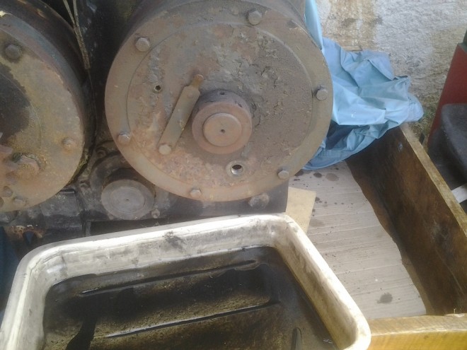

Le tambour dont nous soupçonnons la présence à l'intérieur ( il y en a 4) d'un train épicycloïdale comporte une vis de vidange et un petit trou protégé par un linguet et un joint en cuir.
Démontage de la vis, rien de coule!

Attention les garnitures des sangles doivent ou peuvent contenir de l'amiante!!!!comme les disques d'embrayage et les garnitures de frein de l'époque!

Messagepar Petolat » 06 08 2018 à 13:26
Oui tu as raison, pas de souflette, pas de decoupe ni percage!
J en profite pour une petite image du frein principal qui utilise le meme principe

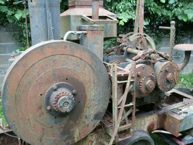

Il y avait une chaîne pour transmettre le mouvement au 2 ième essieu.

Y a moyen d'avoir une photo du coté des deux couronnes (à l'opposé des du pignon d'entré) :F5 :F5 :F5
