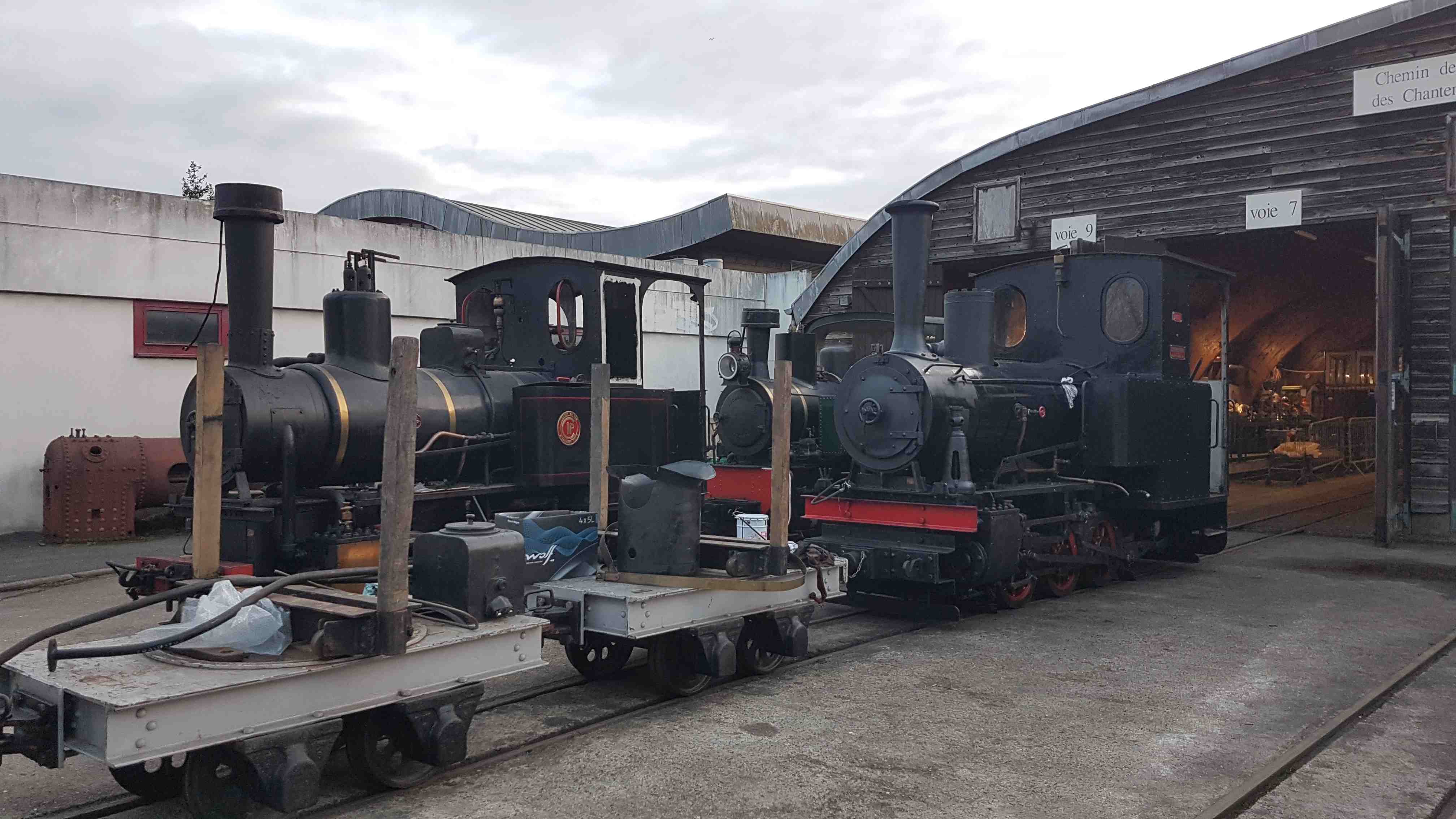

Deux 020T Decauville de 1914 : n°3 Vincent et n°18 La Bouillote.
Il y a aussi une 030T Orenstein & Koppel n°19 de 1914, Camille, je crois. :F9

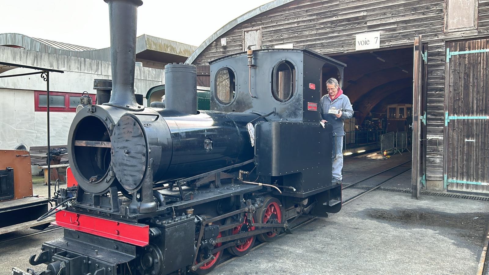

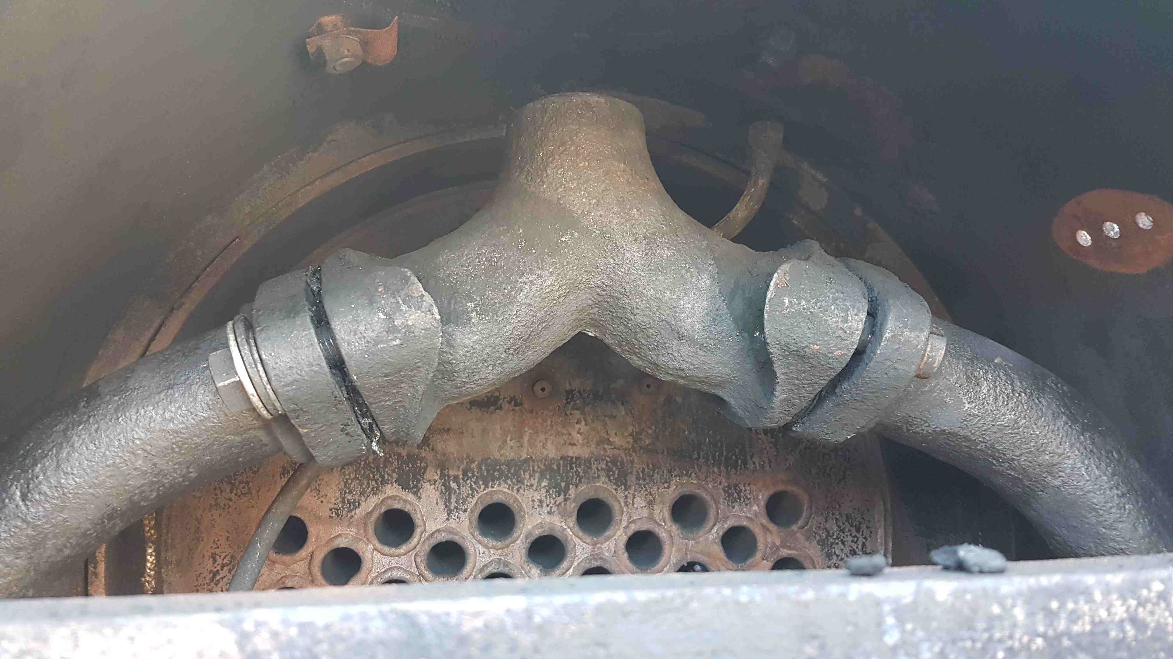

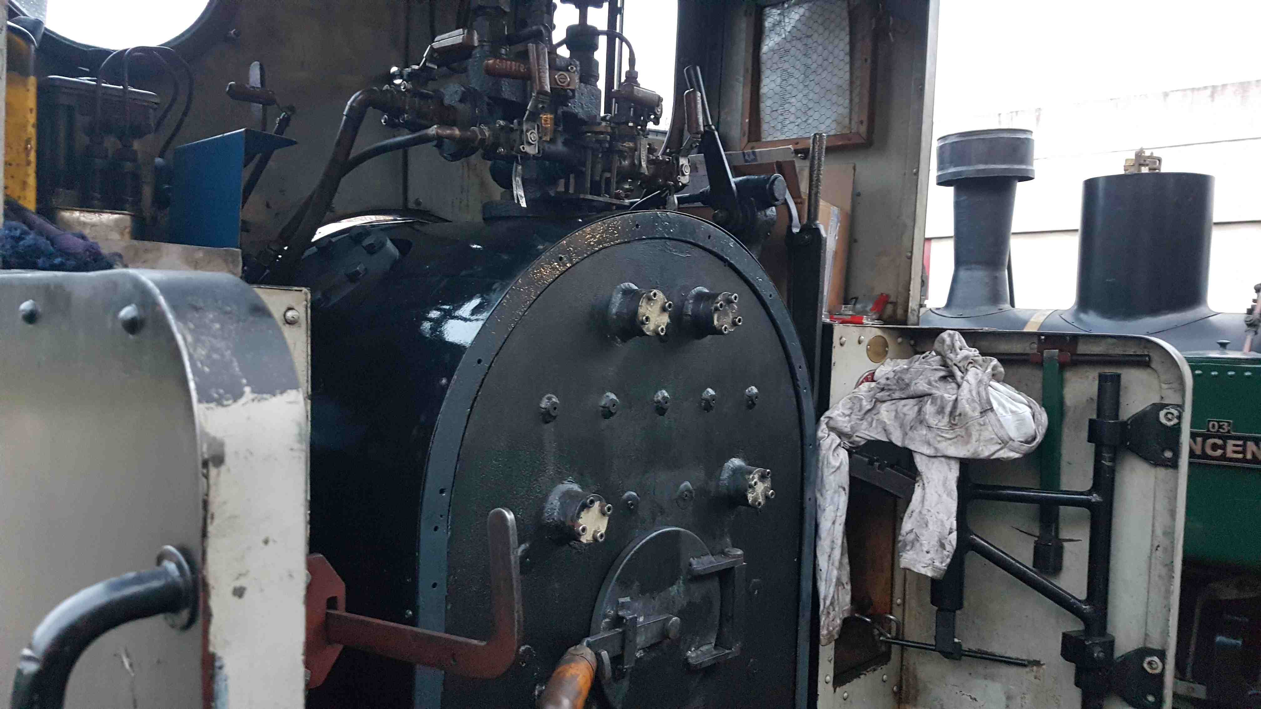

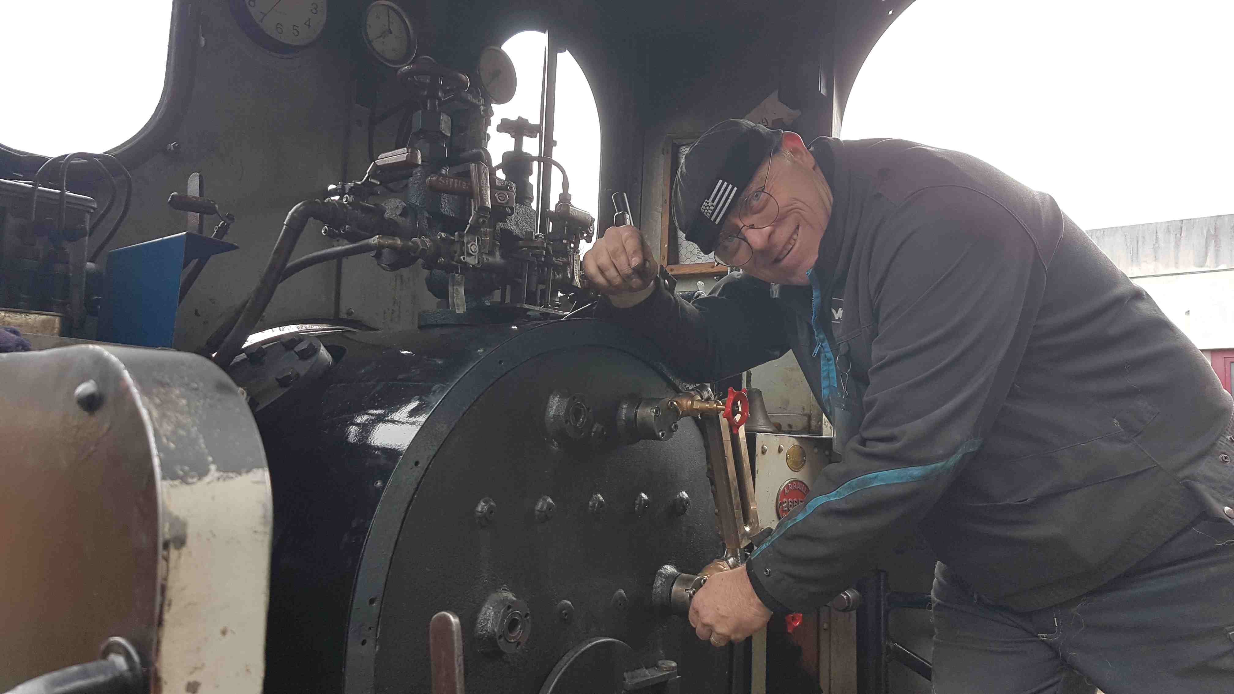

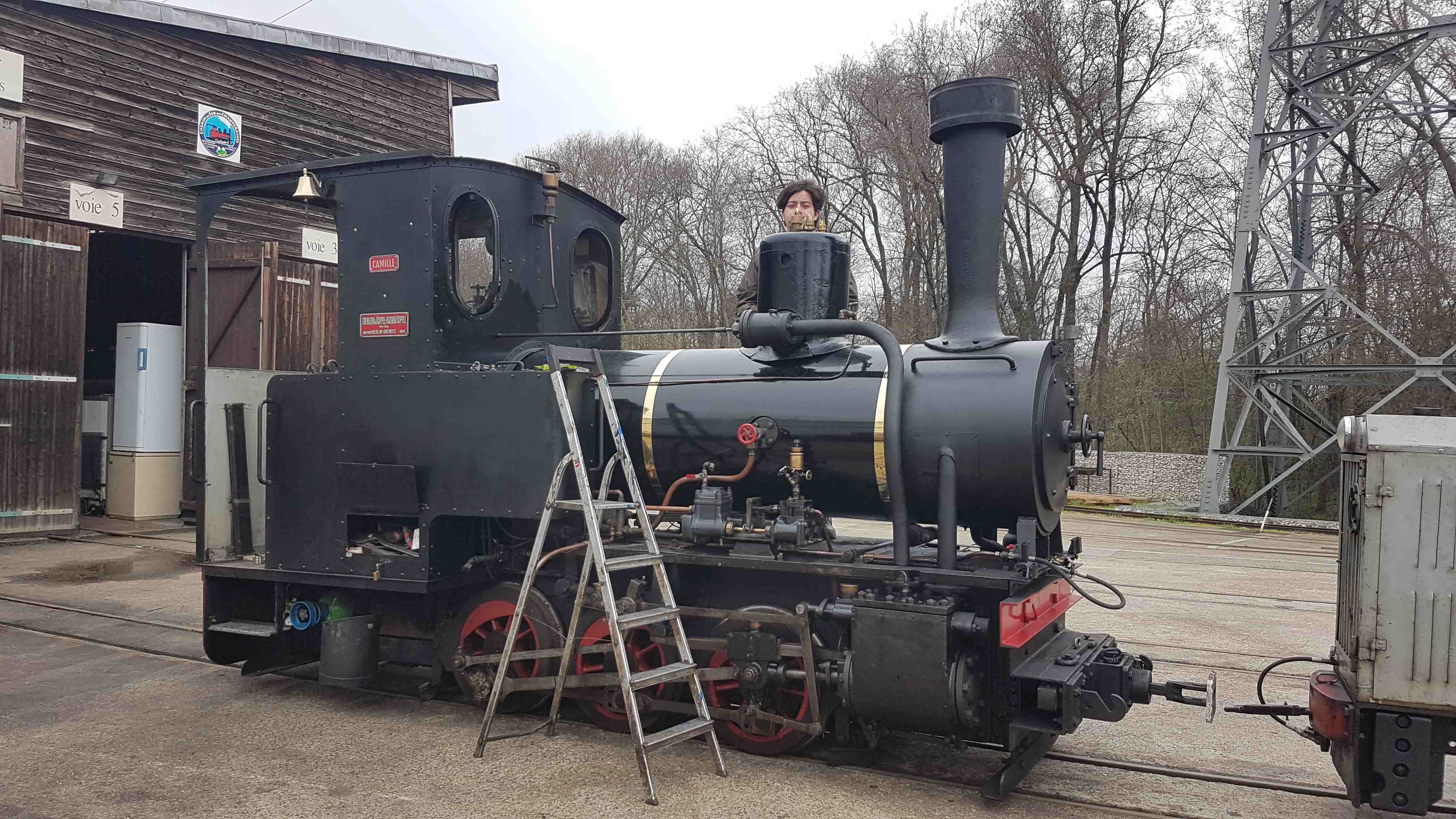

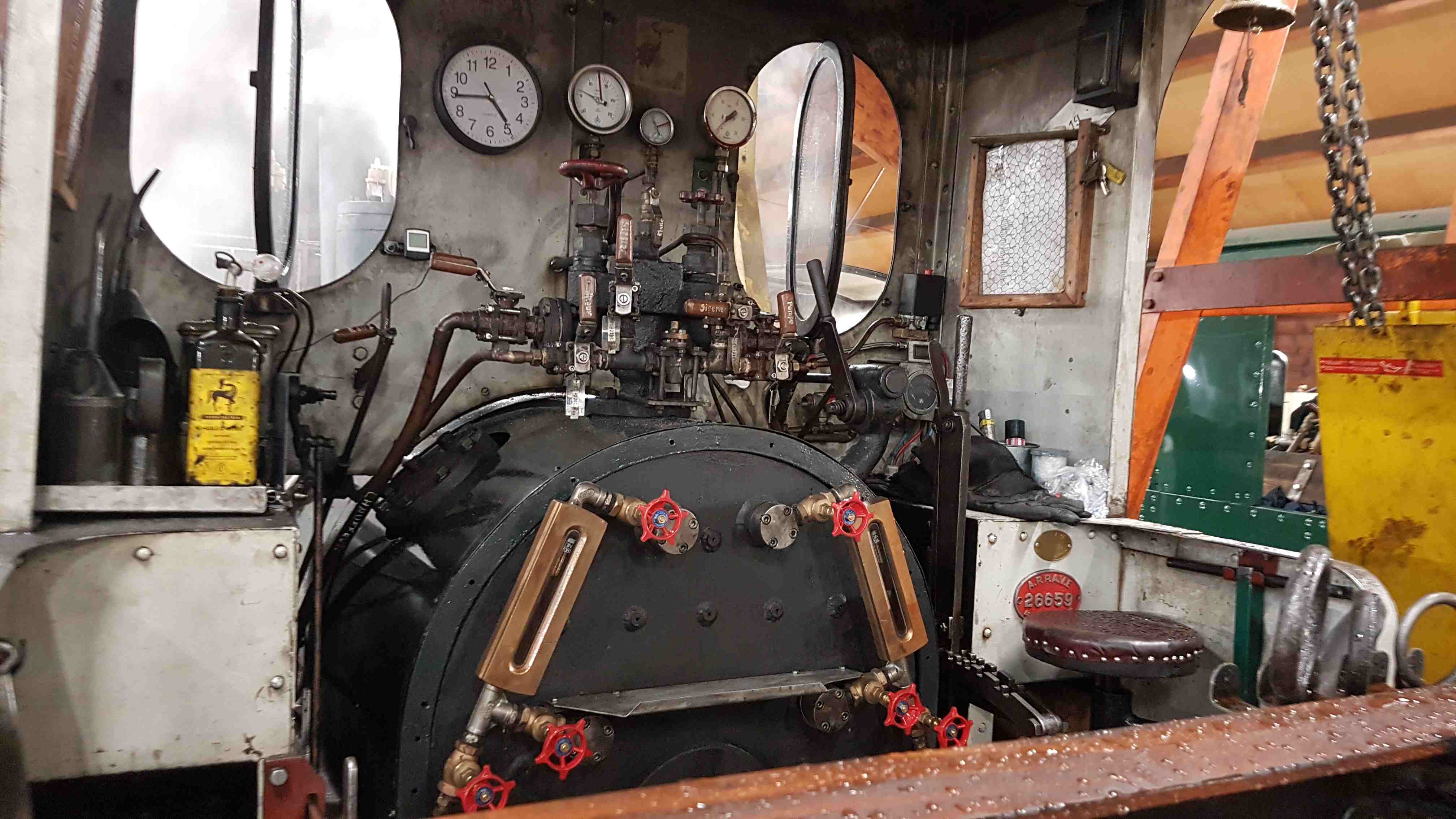

Merci à ceux qui nous suivent E2 E2 E2 Je confirme que ce seront bien les trois vedettes du jour, avec ;
- une mention particulière pour la Vincent n°3 dont ce sera la "renaissance" officielle" puisqu'après lui avoir offert une chaudière neuve, le marathon administratif pour son autorisation de mise en service s'est heureusement conclu il y a une dizaine de jours par un rapport favorable de l'organisme habilité.
- une autre mention spéciale pour la "Bouillote" n°18 qui est encore dans un état très proche de son état d'origine avec sa chaudière et la plupart de ses accessoires Decauville.
- enfin vous pouvez souhaiter bonne chance à Camille n°19 qui doit passer son contrôle en chauffe des organes de sécurité dans dix jours...

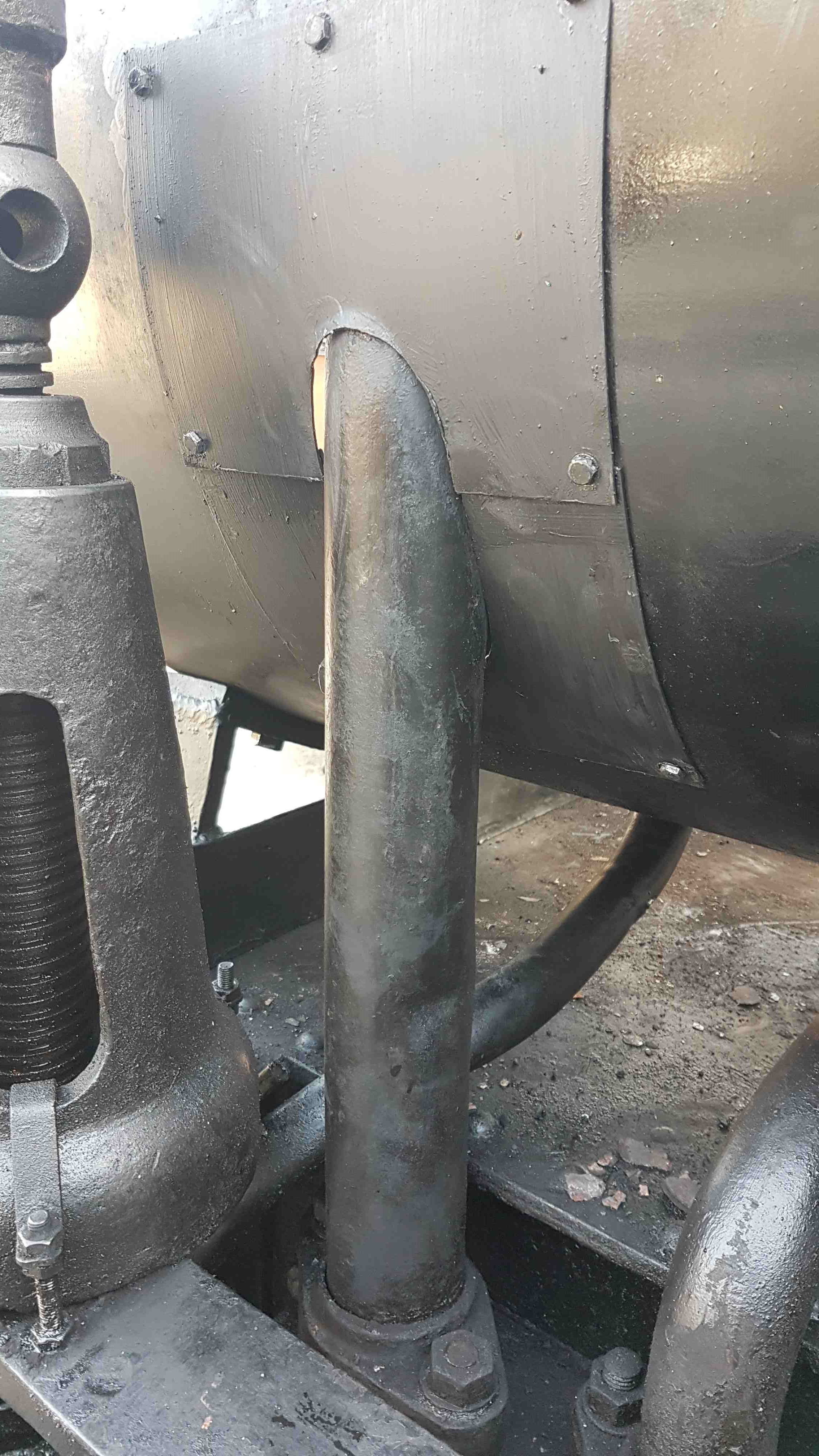

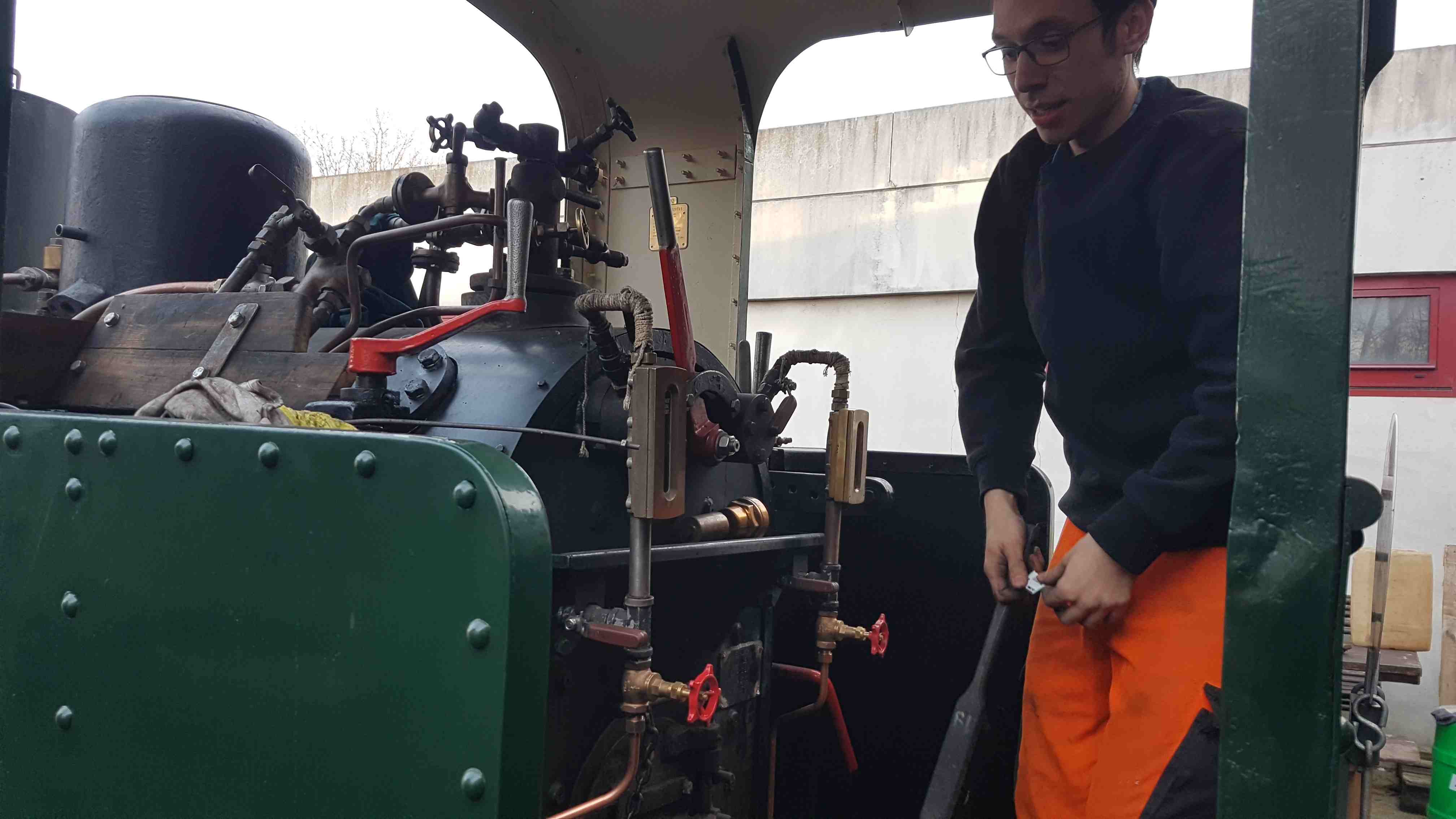

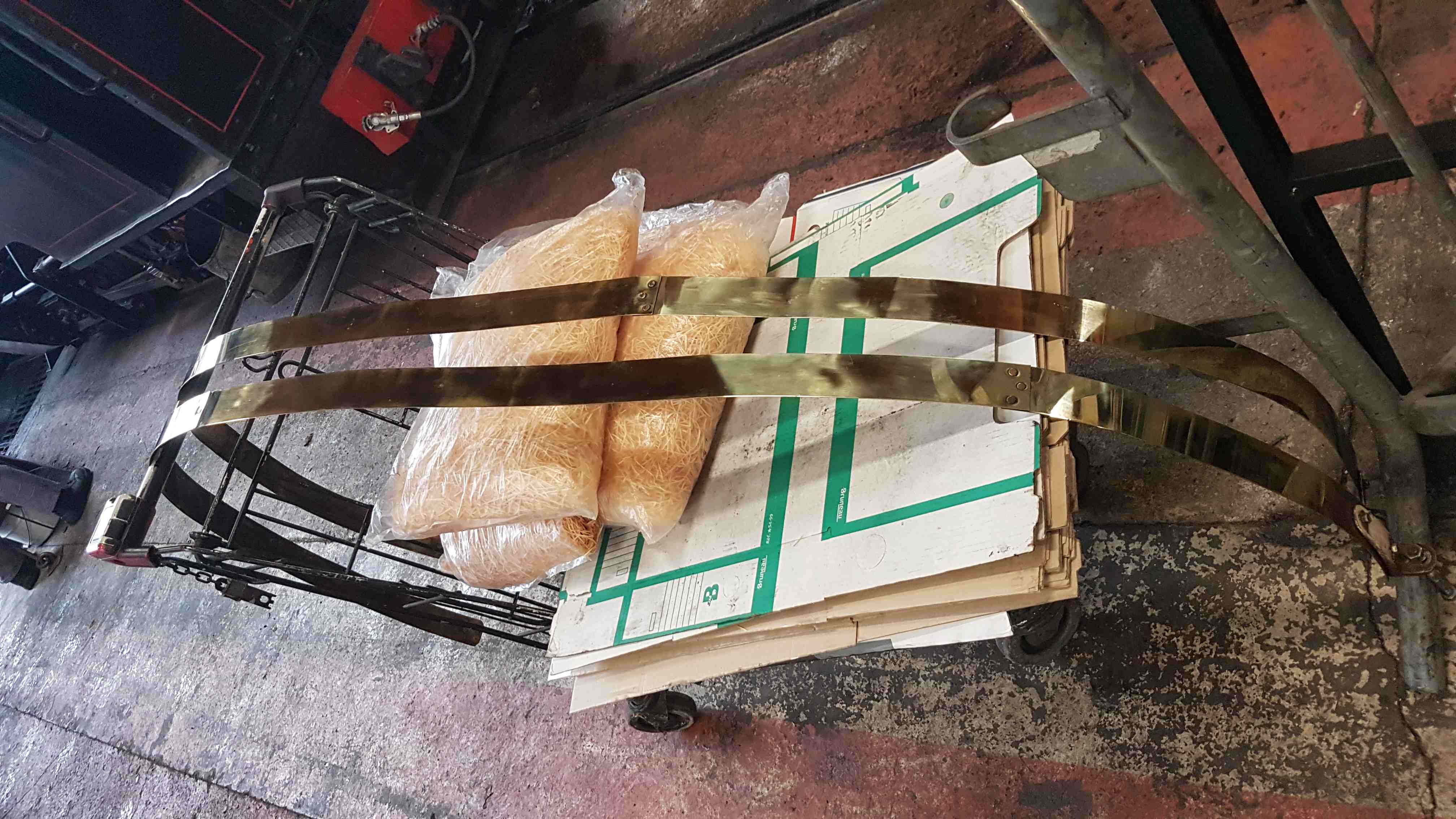

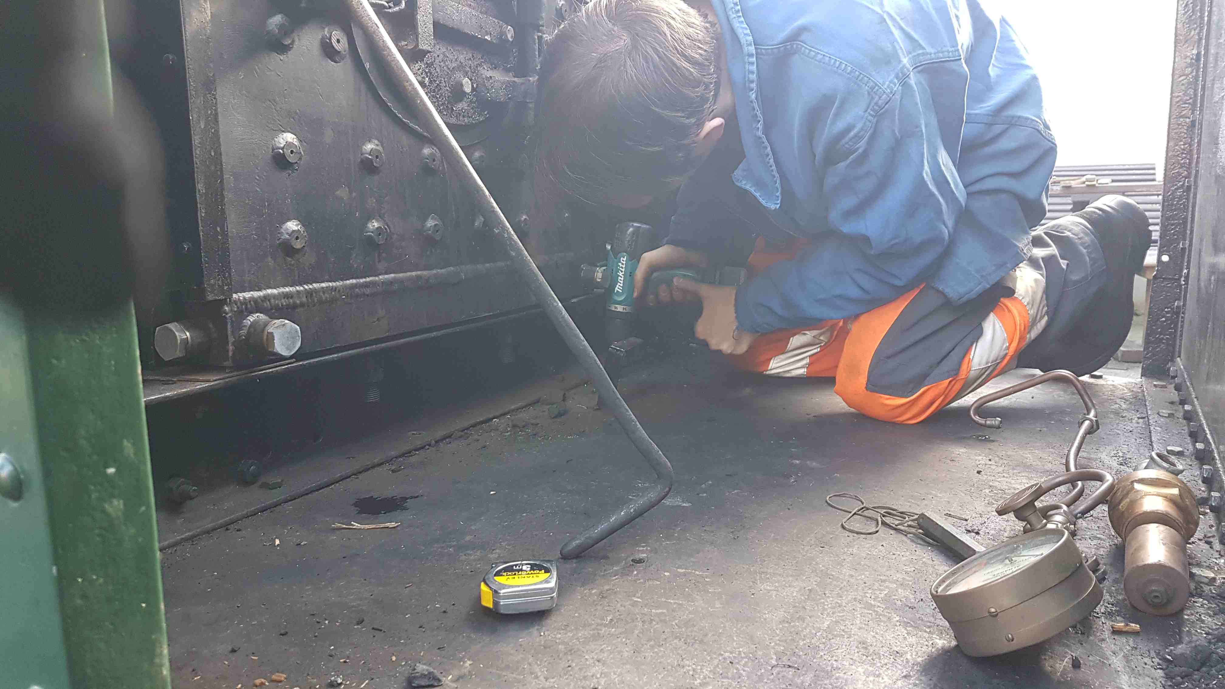

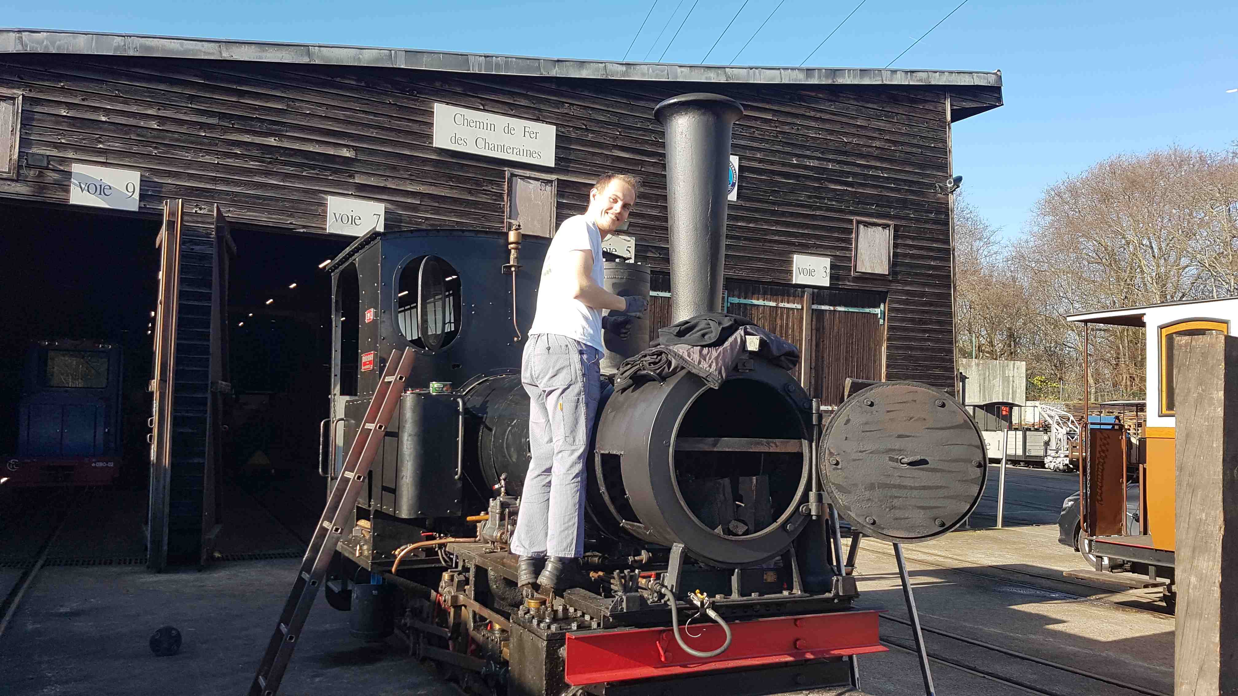

C'est donc pour cette dernière le "marathon du remontage" qui nous a valu une séance exceptionnelle de travail ce samedi 17 février:

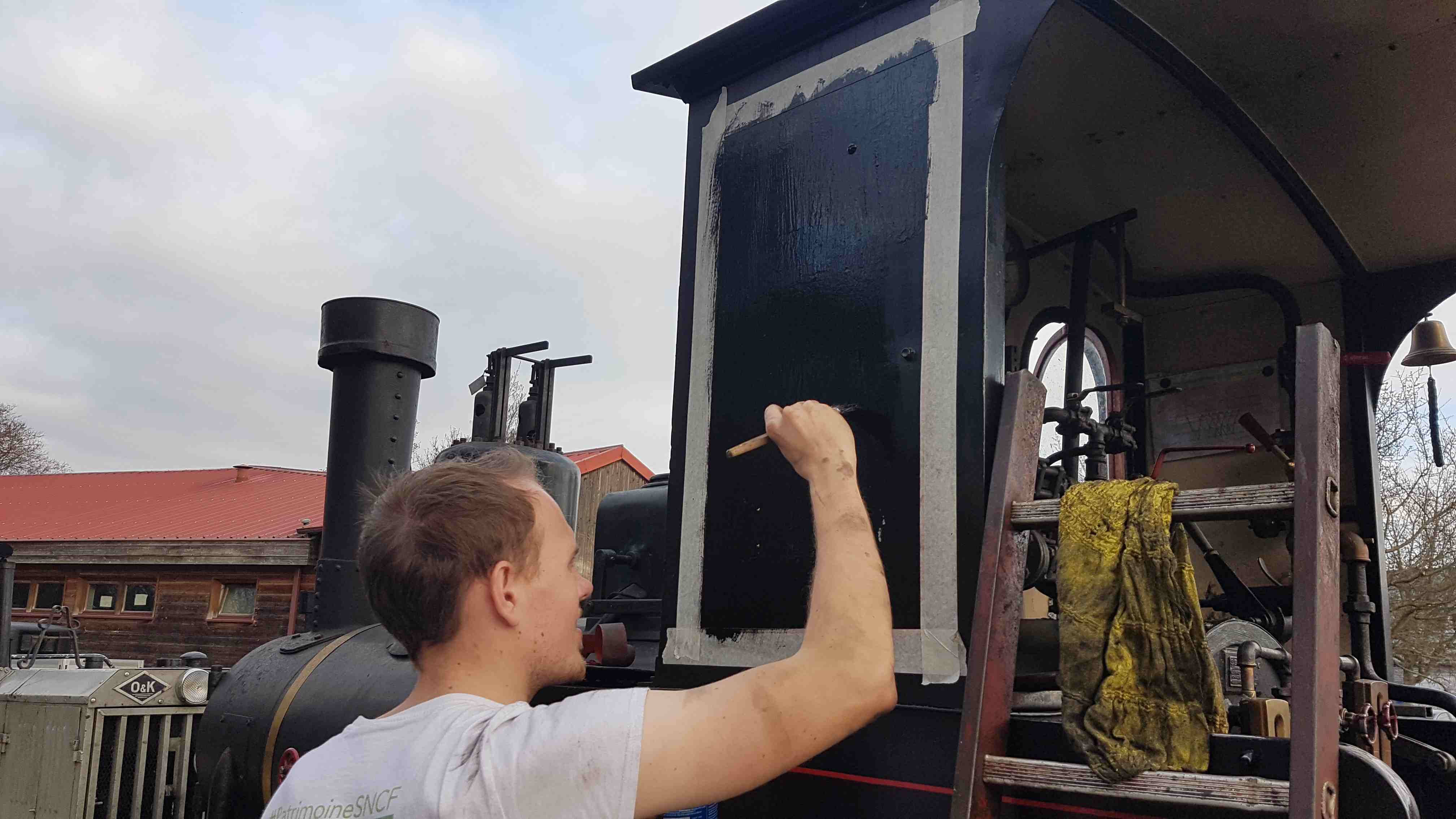

Il y aura encore du travail de finitions, peinture, montage des cercles en laiton, astiquage (réservé à Jean-Baptiste !) et sûrement pas mal de réglages avant de pouvoir la remettre en service commercial.
... à suivre...

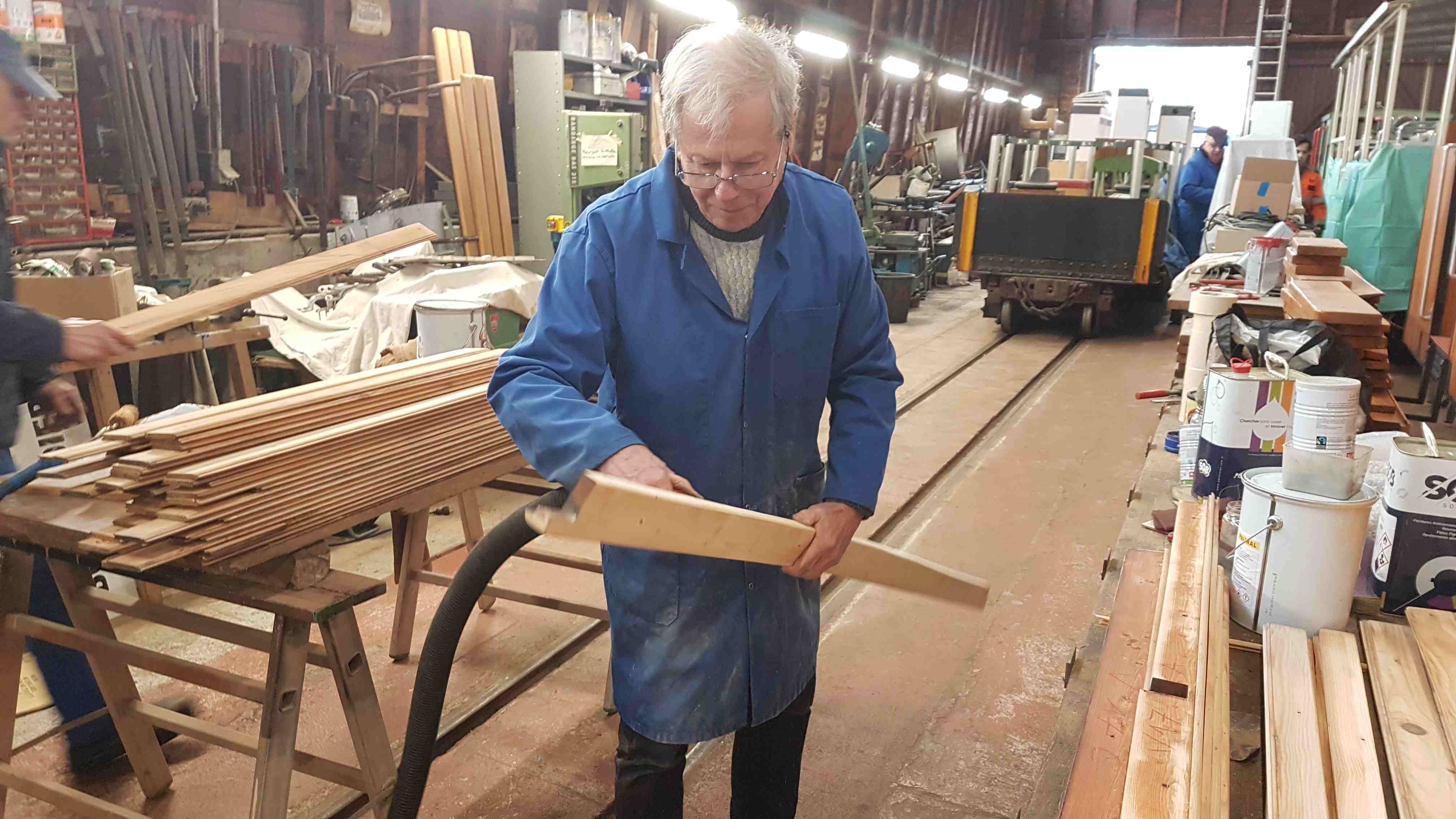

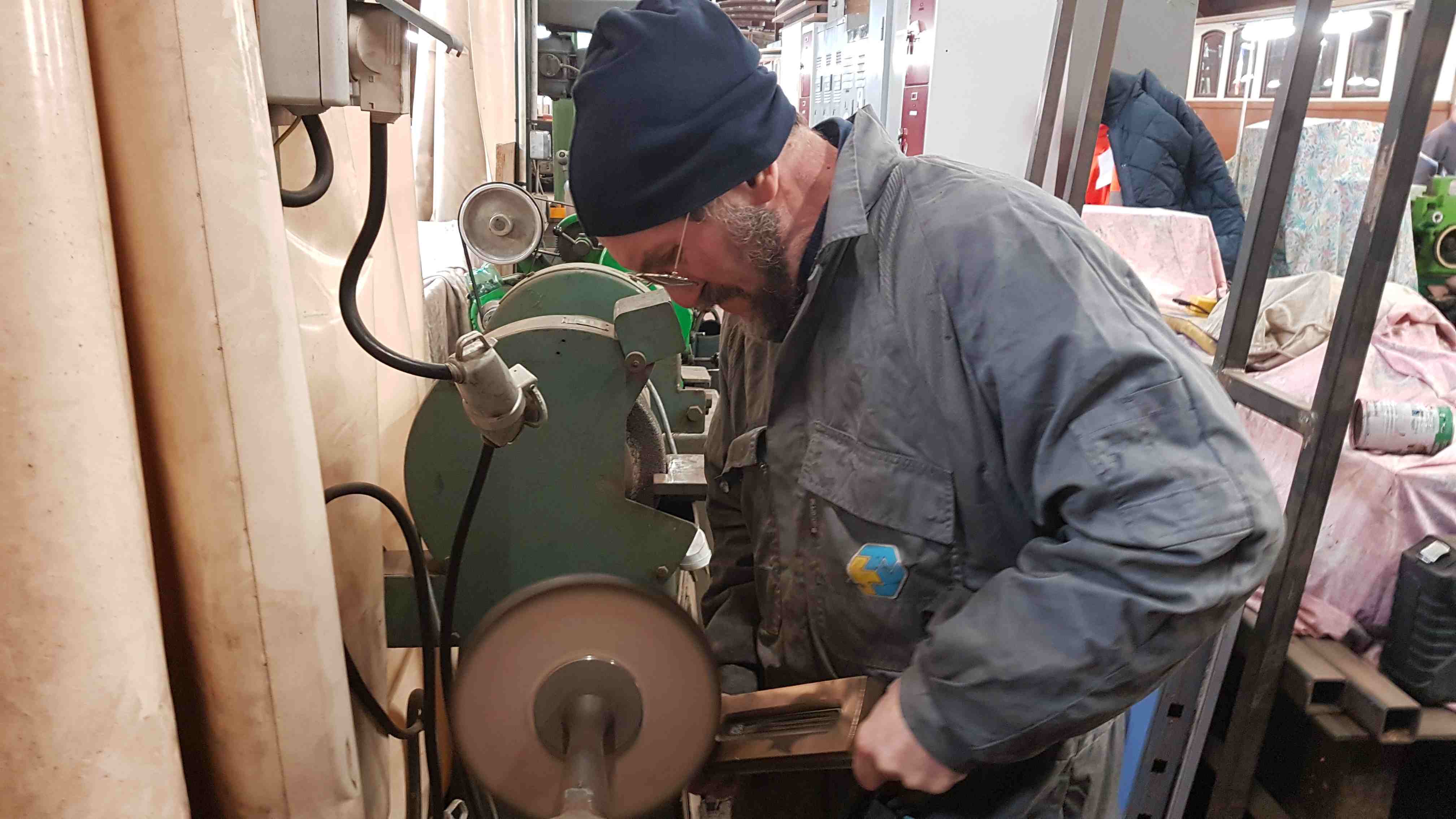

... suite des chantiers du 17 février ou quand l'"Agence du mercredi" travaille le samedi...
Mais il n'y a pas que la préparation des locomotives à vapeur à réaliser pour ouvrir la saison d'exploitation dans quinze jours ! :F9 :F9 :F9
A bientôt pour la suite de nos aventures :F5 :F5 :F5

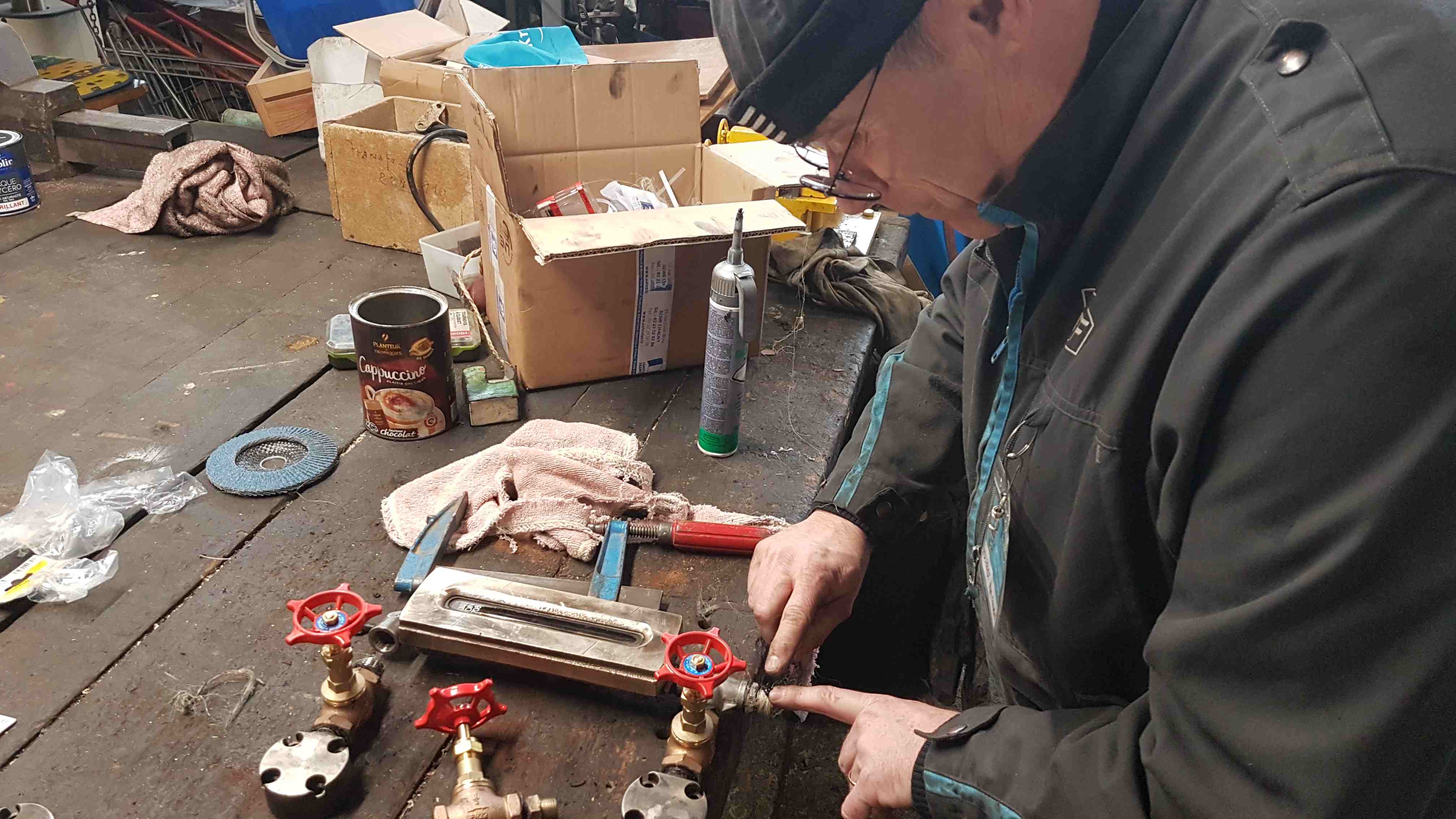

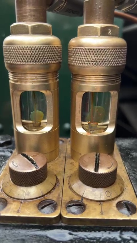

J'en profite pour poser une question : la glycérine, si huile vient à manquer, ne risque-t-elle pas d'être entraînée vers les cylindres ?
Merci pour la réponse !
Métrique toujours, quoique !
Nicolas Novel-Catin
Messages: 1775
Re: Chemin de Fer des Chanteraines
Messagepar FRANCOIS19 » 19 02 2024 à 12:56
Nicolas Novel-Catin a écrit:J'en profite pour poser une question : la glycérine, si huile vient à manquer, ne risque-t-elle pas d'être entraînée vers les cylindres ?
Je me suis plutôt inquiété de la possibilité d'un entraînement de la glycérine par le flux d'huile, mais le débit est suffisamment faible pour que la décantation ait le temps de se faire et il doit toujours rester une peu d'huile dans le haut du tube de verre.
Par contre si la pompe n'a plus d'huile à pomper, la glycérine n'aura plus aucune raison de sortir du tube puisqu'il n'y a plus rien qui circule pour l'entraîner. Au pire il rentrera de l'air dans le circuit...
Le risque vient alors plutôt de l'absence de graissage des cylindres ! C7

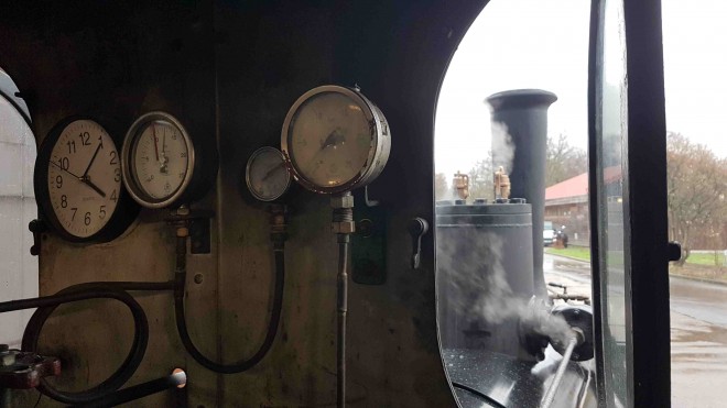

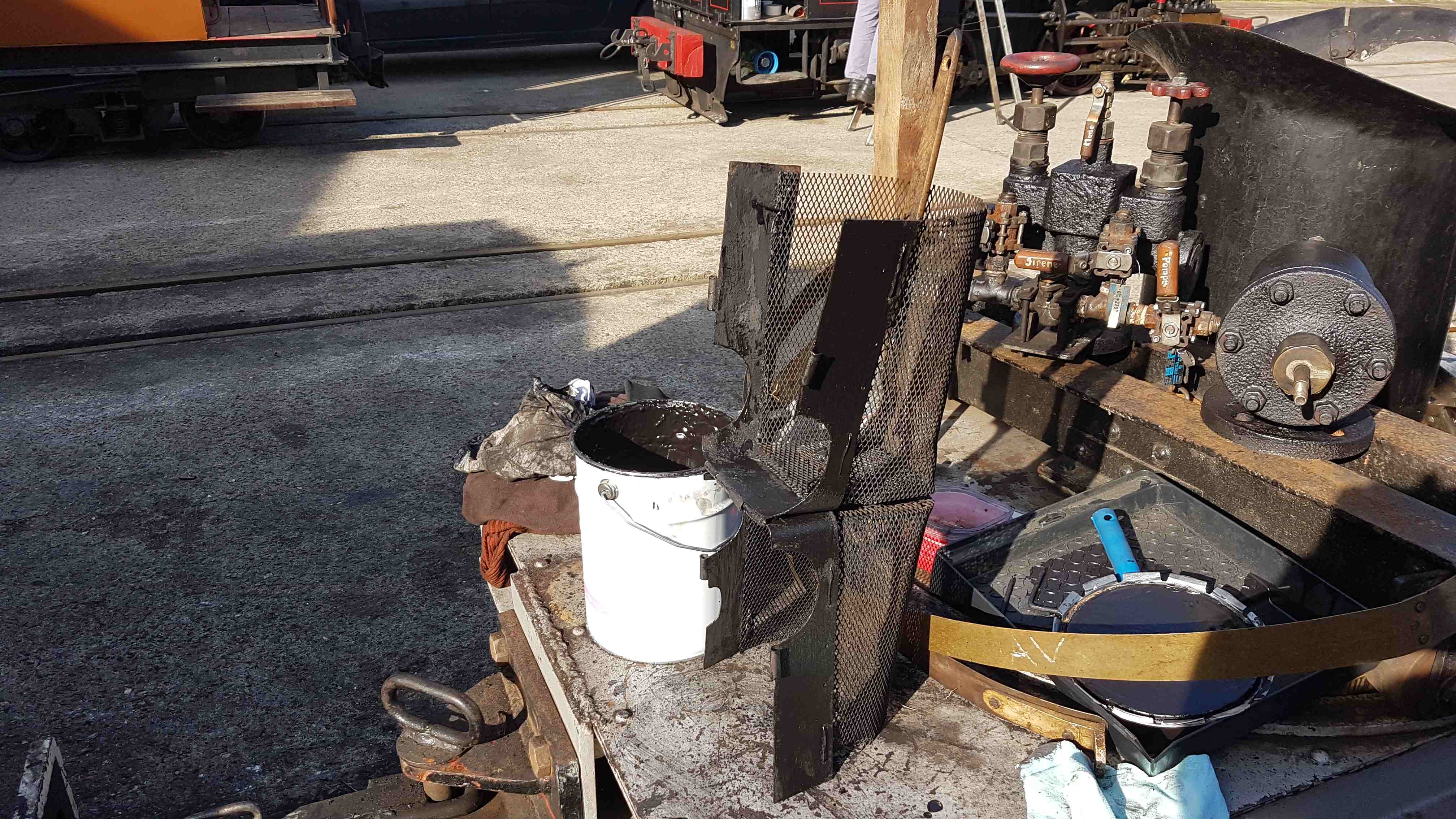

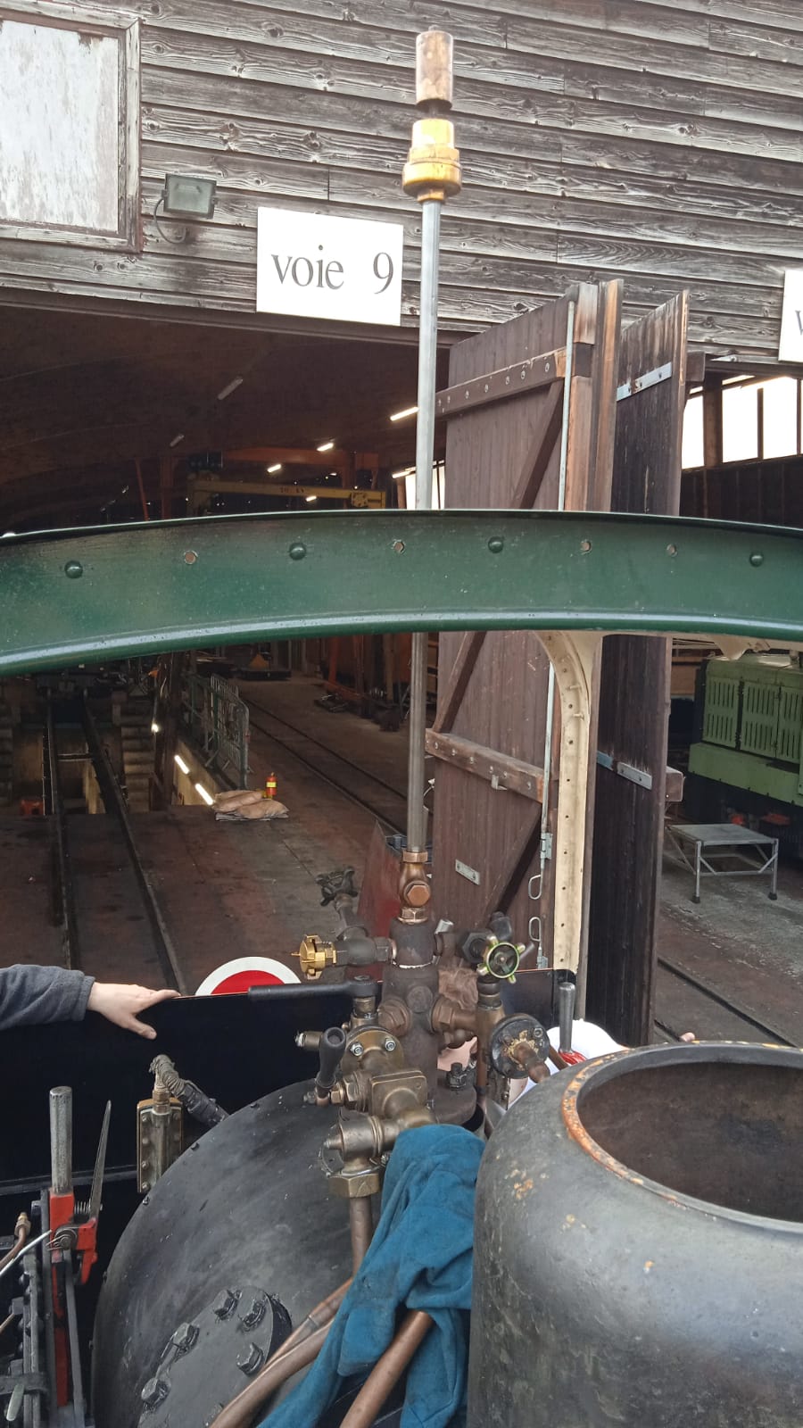

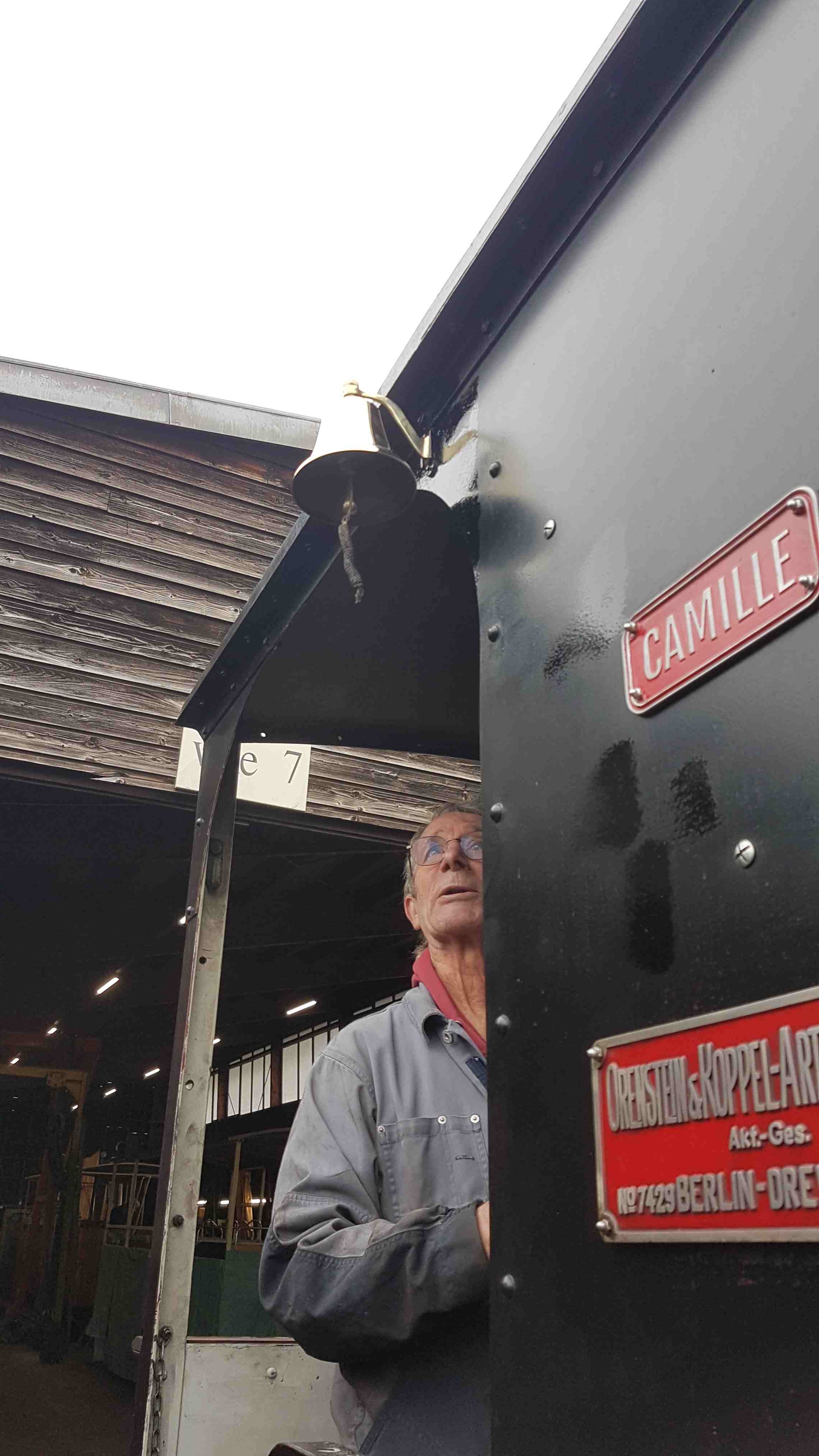

Ce mercredi, c'est reparti, d'abord sous le soleil :
Il manquait un "truc" important sur la dernière photo de samedi dernier... personne n'a relevé ! :rod_siflet
à suivre... :F5

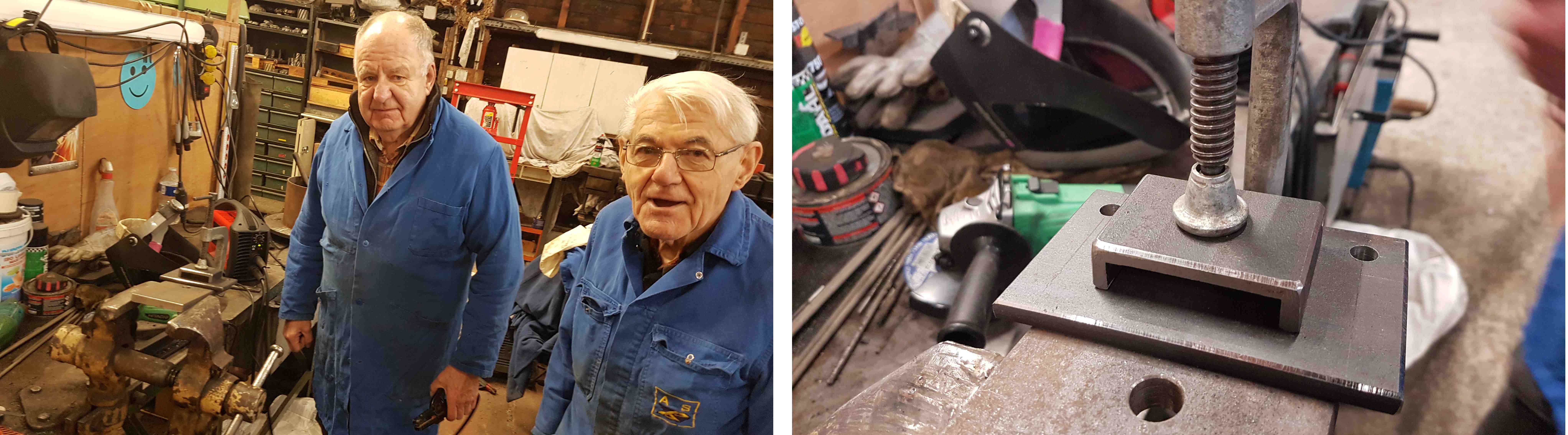

et voilà la suite annoncée...
Le CFC va-t-il bientôt annoncer une production commerciale en série ? :F9 :F9 :F9
