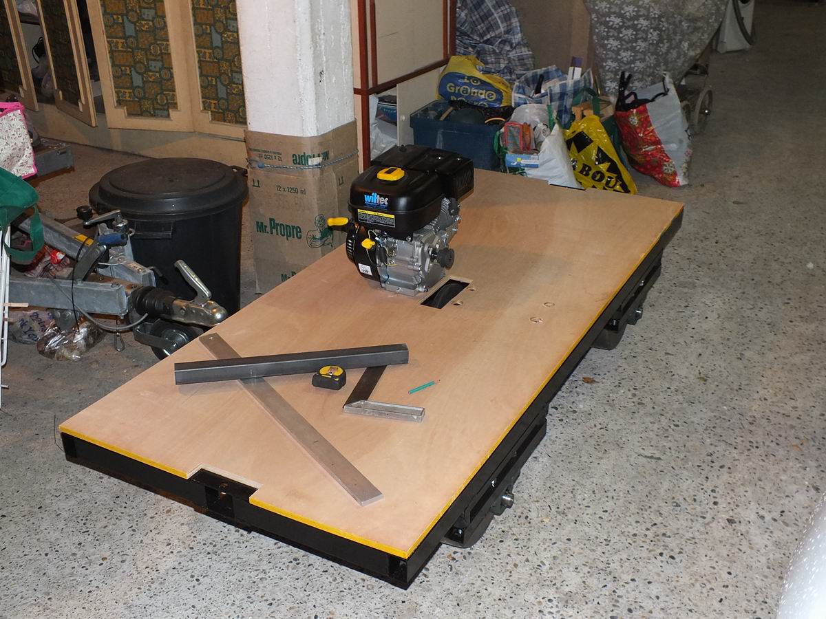

je crois qu'on fait pivoter le moteur ... mais comment ??? ;)
Messages: 50574
Re: Un petit tramway original en voie de 60
Messagepar Saboul » 10 10 2014 à 10:35
Elémentaire mon cher Watson !!
Saboul
Messagepar declic » 10 10 2014 à 10:36

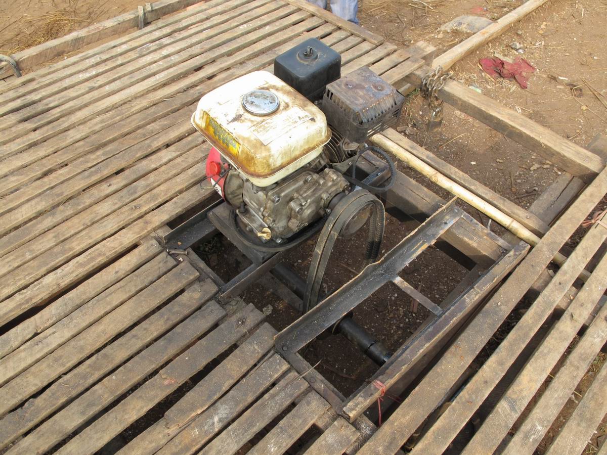

A la force des biceps !
Ce n'est pas une activité de mauviettes ! Non mais !....
(Bon, il y aura quand même un berceau qui devrait un peu faciliter les choses....)
En avant :
En arrière :
Je n'ai rien inventé, c'est ce qui est utilisé sur les "bamboo train" cambodgien. Je remet la photo :
Et le premier qui rigole.... Aura toute ma sympathie ! C'est aussi l'un des buts recherchés !.....

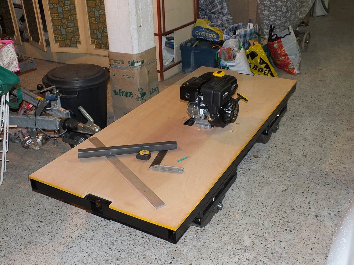

Le moteur sur un plateau en demi cercle pouvant tourner sur lui même de 180° ???
verrouillage dans chaque position par des loquets a tendeur , de remorque par exemple
Il n'y aurai juste que la courroie a remettre .
Saboul
Messagepar declic » 10 10 2014 à 13:51
Pourquoi pas ?
C'est une idée.
Je vais faire les premiers essais en voie avec un système plus simple mais si tout le reste va bien (tenue de voie, motricité, etc....) ça vaudra peut-être le coup d'améliorer mon système, un peu (!) basique il est vrai.

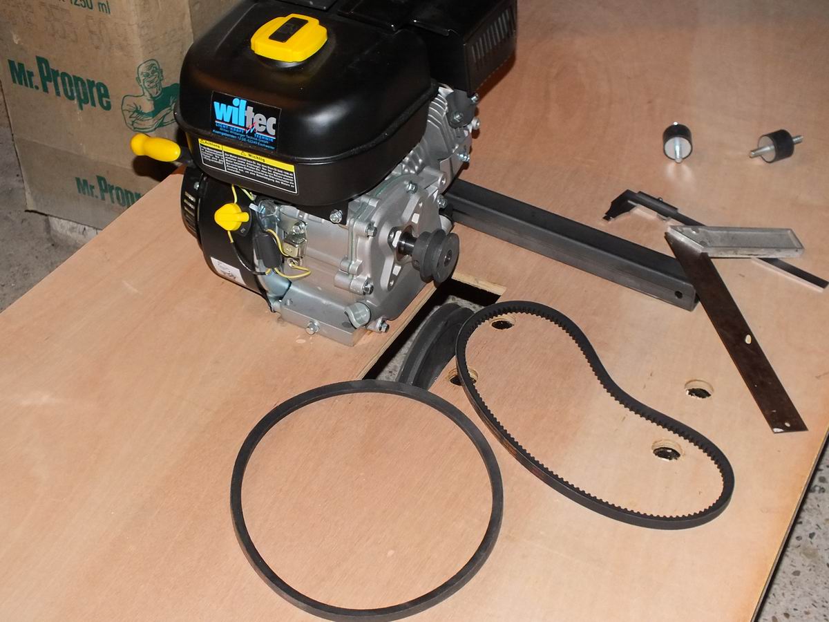

Suggestion : et 2 blocs moteurs montés en opposition ? en utilisation normale, 1 à la fois dans chaque sens... et accessoirement, histoire d'avoir une réserve de puissance pour les jours d'affluence et monter certaines côtes, aussi... :rod_siflet ou même un secours en ligne... :rod_siflet
Parce que certaines côtes, ben, elles côtent... C7
Avec un jeu de courroies, une crantées et une lisse, il devrait être possible de jouer sur le sens de marche et sur le nombre de moteurs en route... et sur la synchro... :humm

Bart a écrit:Avec un jeu de courroies, une crantées et une lisse
Tu peux répéter lentement ?
Bon, alors, une courroie crantée et une lisse, OK ! Et après ?.......
:rod_mdr2 :rod_mdr2 :rod_mdr2
