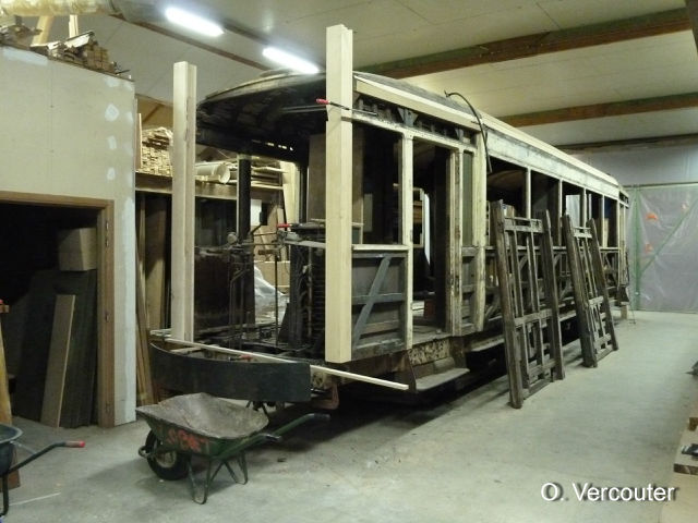

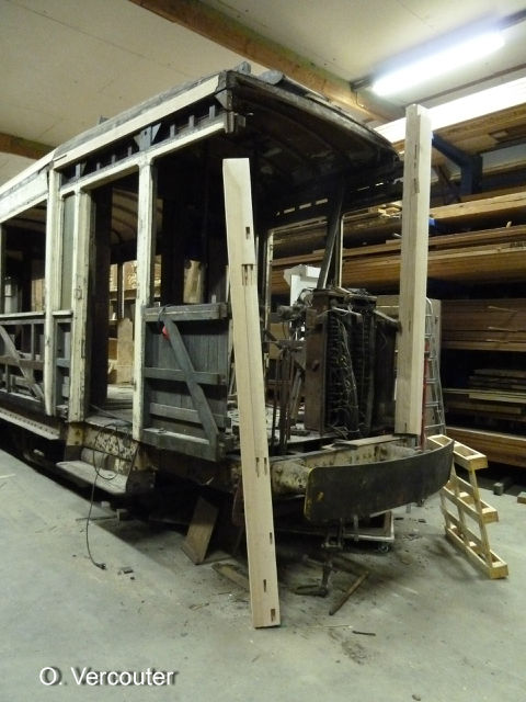

Deux photos prises par Olivier Vercouter de la motrice Standard 9984 prisent le 11 décembre 2012 à la menuiserie Lobet de Marche, où sa caisse est en cours de restauration.
Le menuisier attend que les plaques métalliques de renfort soient placées sur les têtes de traverses et puis ce sera pour lui, l'affaire de quelques jours pour monter et ajuster les éléments déjà préparés qui constitueront les faces de la motrice.
Remarquez les deux anciennes faces contre la motrice.
