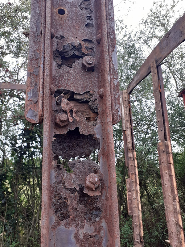

Messagepar Didierd » 07 10 2024 à 18:46
Brisso 32 a écrit:
Bel exemple de corrosion par l'humidité contenue dans les boiseries, tandis que les deux côtés du fer U restés à l'air libre sont intacts.
Didier.

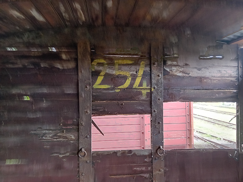

Messagepar Brisso 32 » 07 10 2024 à 19:01
C'est en effet tout à fait étrange !
Pourtant, c'était bien marqué à l'intérieur.
En vérité, nous n'avons jamais cherché plus loin en nous fiant aux références du BA.
Curieux... Ce pourrait aussi être un ancien Allier mais le numéro ne correspond pas.
Un mystère à éclaircir...

Messagepar Storm » 07 10 2024 à 19:04
En plus, la couleur marron foncé à l'intérieur, je n'ai pas le souvenir de cette teinte. Après, je peu aussi me gourer, ça ne serait pas la première fois :rod_siflet :rod_mdr2

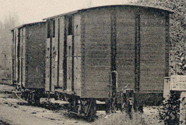

Messagepar ostibapa » 07 10 2024 à 21:43
Storm a écrit:Je pensais que les "B.A." n'avaient que 2 volets par face :F9
C'est bien 4 volets par face à l'origine au BA comme au POC.
2 extraits de CPA à Varennes sur Fouzon et Romorantin pour illustrer :
Romo extrait.png (485.02 Kio) Vu 2048 fois

Messagepar Storm » 07 10 2024 à 22:00
Donc, d'où viennent le "2 volets" présent en relativement grande quantité? Tous ceux garé un temps à Prunier n'ont que 2 volets :F9 Le P.O.C. avait supprimé au fil du temps les volets derrière les portes (donc 1 par face) mais pas 4...
Messages: 24011
Re: AAPA - PETIT ANJOU
Messagepar ostibapa » 07 10 2024 à 22:18
C'est a priori lié à la modification pour le transport de céréales.
Messagepar Storm » 07 10 2024 à 22:21
En consultant les bouquins, on ne parle effectivement pas de couvert de ce type et il est logique si ça vient de la modification en trémie qu'il en reste beaucoup par rapport aux autres :maitre:

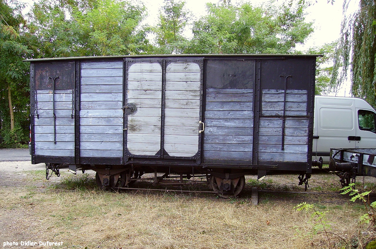

Messagepar Didierd » 07 10 2024 à 22:50
Le wagon couvert K 102 ex-PO-Corrèze du MTVS.
Didier.

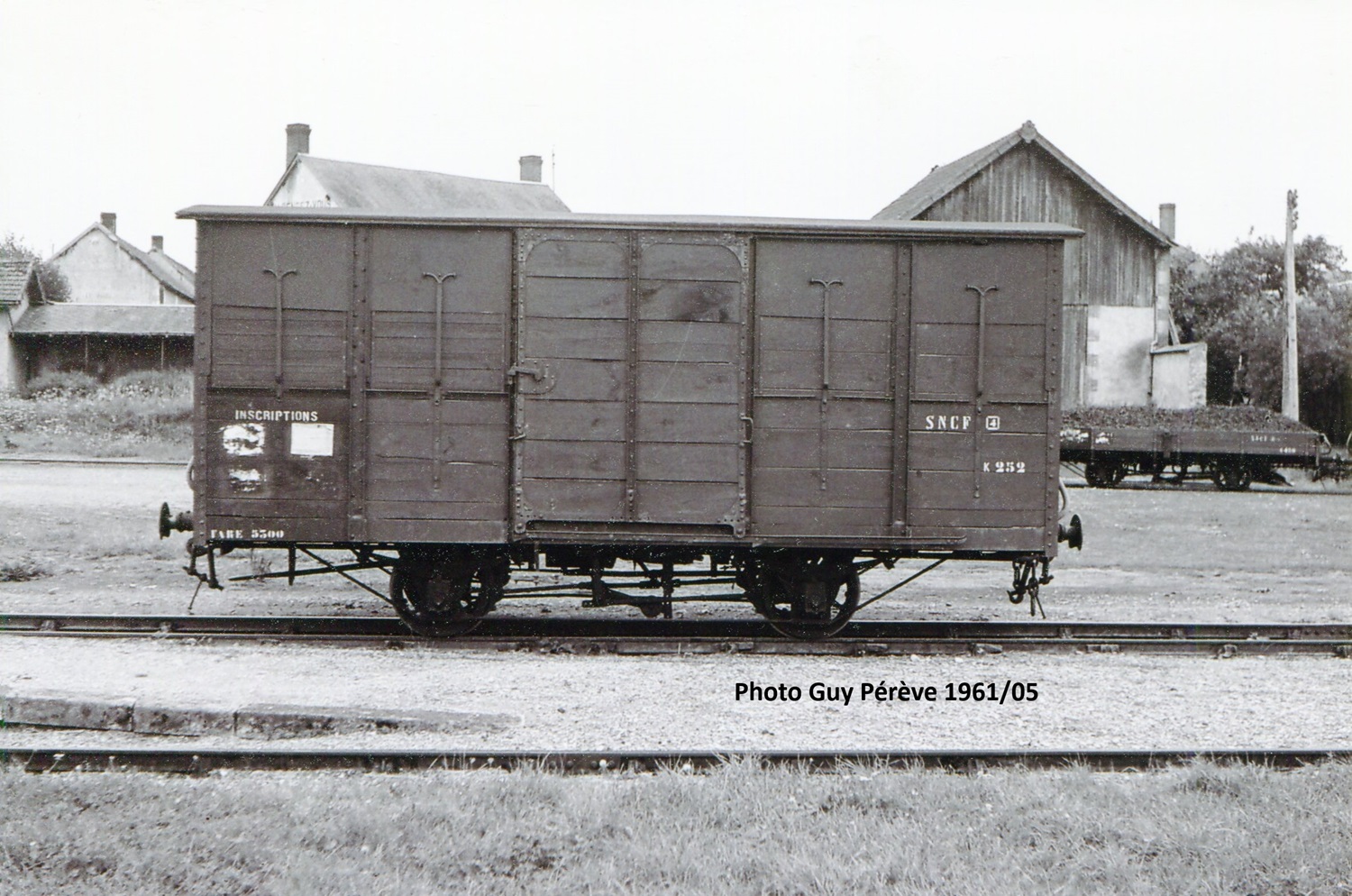

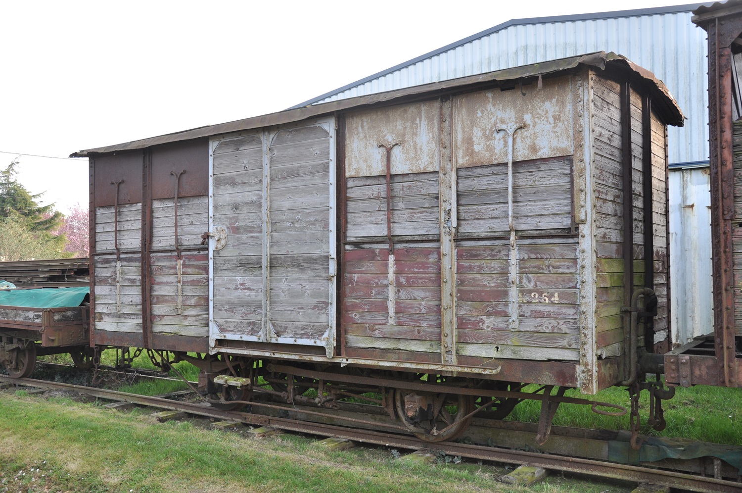

Messagepar Dr A.Housse » 08 10 2024 à 22:07
Le K 252 à Buzançais en 1961 et le K 254 en 2014 à l'AAPA. Ce dernier n'a pas été modifié pour le transport de céréales, on ne voit pas les commandes des trappes dans le plancher (absence des trappes visible aussi sur les photos de Brisso 32).

Messagepar Patrick ze rabbit Deludin » 09 10 2024 à 10:31
D'un autre côté, lorsqu'on voit l'état des superstructures métalliques, il n'y avait pas grand' chose à faire.
Mise à part les vendre à Calais, célèbre pour sa dentelle...

Messagepar N°25 Trélazé » 09 10 2024 à 11:01
La photo de 2014... la photo de 2024... il a pris cher ce pauvre wagon
