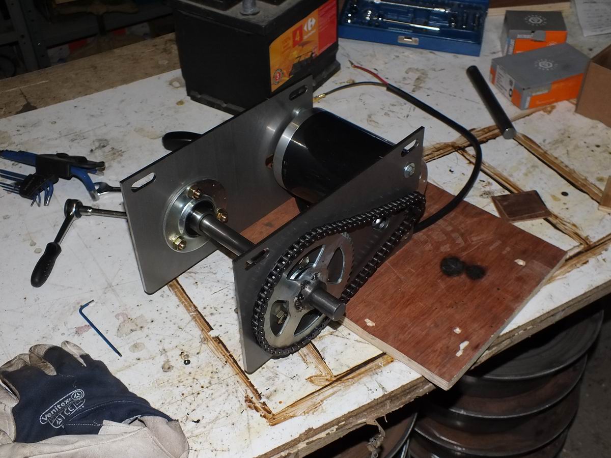

Transmission primaire. Ça a l'air de fonctionner...

Bien l'astuce d'utiliser le moteur comme entretoise !

Certes une très bonne idée, mais faut penser au refroidissement de ce dernier. #B6

Messagepar Bart » 15 02 2015 à 21:32
Ah ? :?
Le fait qu'il soit en contact avec de grosses plaques métalliques ne suffit pas à assurer une diffusion de la chaleur, et donc le refroidissement ? :D3
Le refroidissement me paraissait évident pour tous les moteurs thermiques, mais pour de l'électrique... :C3
Quoique... si la vitesse est supérieure à 80km/h, on doit automatiquement avoir une bonne ventilation... C7

Messagepar declic » 15 02 2015 à 21:36
Ces moteurs chauffent relativement peu.
Ils sont refroidis par une circulation interne d'air.
Les flasques ne servent pas de radiateur.
Au contraire, ils sont éloignés de quelques millimètres par des entretoises pour laisser libre les ouïes d'aération.

Messagepar rail cassé » 15 02 2015 à 21:46
Je me suis fais la même réflexion ( mes moteurs sont du même type que les tiens ), et pourtant, un grand utilisateur de la chose dans un autre domaine m'a démontré le contraire!!! Bon, eux dans leur domaine il les massacrent!!! ( quad )

Messagepar declic » 15 02 2015 à 21:58
Sur l'autorail, j'ai monté trois moteurs de 1000 W (sur l'arbre) chacun.
Mais en pratique, sous 48 V je consomme autour d'une dizaine d'ampères, 20 ou 25 en rampe ou en forte courbe.
Il semble donc "qu'il y a de la marge", du moins sur nos applications ou la vitesse n'est pas la préoccupation principale.

Messagepar Saboul » 15 02 2015 à 22:04
Sur mon "bidule" électrique j'ai constaté que ces moteurs chinois chauffent moins que les moteurs de ventilateurs que j'avais monté auparavant .
Et pourtant la montée des Combes est raide et longue .
