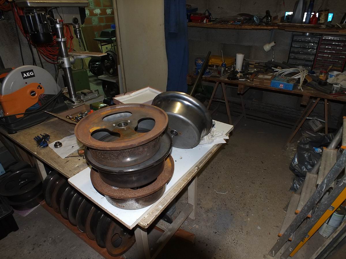

Chez qui peut on trouver ce genre de roues et a quel prix?

Ce sont des roues de vélorail (en VN, d'ou le boudin un peu trop épais ).
Elles sont constituées de deux parties, la "cloche" et le "flasque" tous deux en tôle de 4 mm repoussée et découpée au laser.
J'ai fait le tour des fabricants de "cyclo draisine" français (http://www.veloraildefrance.com/constructeurs) et l'un d'entre eux à accepté de me vendre des roues (il m'en fallait 12)
Par contre, c'est (très !) loin d’être donné ! Environ 80 € la roue D9 Mais j'ai eu de la chance, il restait au fabricant un lot de 14 roues qui avaient servi à la mise au point des prototypes.
Elles était un peu dépareillées et un peu "défraîchies" mais parfaites pour l'usage que je voulais en faire.
Nous avons donc fait affaire pour un montant bien inférieur #B6
Et des roues.... Y'en a plein mon atelier !!!!!

Elles sont dépareillées... c'est à dire ? Elles n'ont pas le même diamètre ? :D3
Ça oblige à caler différemment en hauteur chaque essieu ? Wouha.
Bart
Messages: 973
Re: Un petit tramway original en voie de 60
Messagepar declic » 03 10 2014 à 11:43
Non ! Quand même pas ! #B8
Normalement, les deux parties (flasque et cloche) sont soudées. Certaine ne l'était pas.
Par ailleurs, il y a un trou au milieu pour monter un roulement. Le diamètre des trous est légèrement différent d'une roue à l'autre, obligeant à une reprise de certaines pièces.
Enfin, pour souder les deux pièces entre elle, il y a des trous à la périphérie que l'on "bourre" de soudure.
Certaine roues ont les trous sur la cloche (donc extérieur, donc plus difficile à souder car reprise à la meuleuse obligatoire) et d'autre sur le flasque, à l'intérieur.
Je te rassure, toutes les roues ont exactement la même largeur et le même profil #B6

Messagepar Yoyo » 03 10 2014 à 17:09
((((Soudure par bouchonnage, ne pas oublier de faire un bon chanfrein dans le trou pour pouvoir lier à coeur la matière :maitre: Ca ressort au contrôle UT, PT et MT si on oublie :C6 ))))

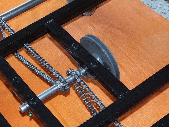

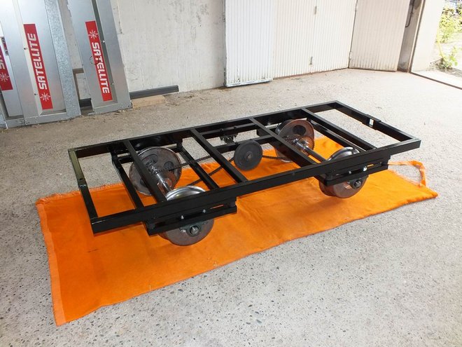

Messagepar declic » 06 10 2014 à 17:22
Samedi, j'ai récupéré les poulies et l'axe intermédiaire usinés par un membre du forum :maitre:
Et j'ai pu assembler le bazar... :B3
Pas la peine de me dire que mes soudures sont moches, je sais ! C7
Prochaine étape, le moteur. Et direction Montalieu pour les premiers essais en voie :ipb-251

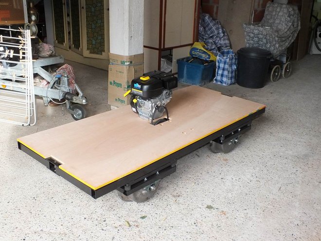

Aujourd'hui, découpe du plancher.
Reste à faire le berceau moteur qui permettra de tendre la courroie.
Ça avance (ou plutôt, ça risque d'avancer bientôt...)
