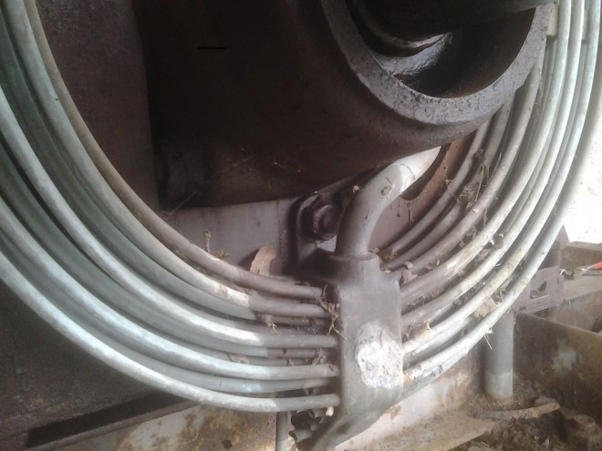

c est n est pas un problème de grippage ou autre, mais si tu regardes bien la photo, comment y accéder??

oui l'idée une clé à frapper, un trognon de clé plate fixé sur l'écrou
Ensuite + marteau + burin pour dévisser.

comme dit BG1000 une clé + pourquoi pas 1 plat soudé en bout sinon marteau + burin

je vais essayer, mais pas évident...

à première vue, j'aurais dit une clef plate avec manche coudé.
Mais à seconde vue, est il possible de jouer sur la relative souplesse des tubes pour glisser une clef plate mince et longue entre le carter et les tubes , à l'horizntale et en partant de la gauche ?

Moi, je garde toujours de vieilles clés de tous types, y compris des douilles de clés à cliquets, parfois abîmées. :F9
Puis, s'il faut, je les coupe, je les soude, je les rallonge, je les coude etc.
Alors il faudra, peut-être, bricoler quelques choses de ce genre...

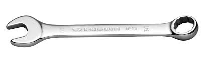

Vous parlez tous de clé plate, vous pensez clé à Œil j'imagine? :F9 Normalement si on peut la glisser sous le faisceau ça doit le faire, avec un oeil à 12 pans ça va simplifier la chose.
Clé 12 pans.jpg (4.04 Kio) Vu 4286 fois

Ton écrou... le faisceau est fixé à quoi ? C'est pas plutôt ce 'quoi' qui devrait être retiré ?

on ne voit pas très bien, mais le faisceau touche quasiment le bâti, délicat de passer une clés

l'écrou maintient le faisceau en place via un espéce de raccord ou "boite à eau" solidaire du faisceau.

As tu vérifié que cette boite ne pouvait pas s'enlever ? Au vu des photos, celles-ci ne semble pas solidaire du cash protégeant l'axe.
T'as pas quelques vues latérales du bloc moteur ?

La boîte, en cuivre, est soudée au faisceau.

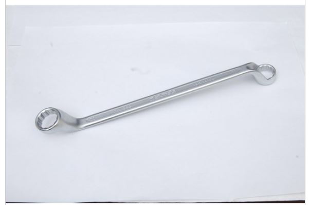

Messagepar Patrice Roussiale » 22 09 2018 à 19:53
Et avec une clé à œil coudée 12 pans :
De plus, il semblerait qu'il faut seulement dévisser un peu l'écrou afin de glisser l'ensemble vers le bas.
On dirait bien une fente pour le passage du goujon :
