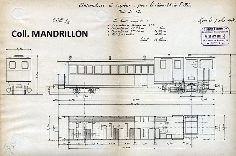

Par contre, il existe un très joli schéma de celle construite par Buffaud-Robatel pour les Tramways de l'Ain.
Mais, comme elle n'a roulé qu'au cours de parcours d'essai, qui n'ont pas été concluants, c'est à peu près les seules infos dispos :)

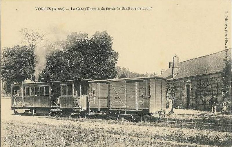

Re: Automotrices à vapeur
Messagepar Sixtifs » 26 02 2018 à 20:41
Merci Yves pour cette photo
La configuration est intéressante et un point m'étonne, c'est le grand machin clair en bas qui va du côté de la cabine jusqu'à la porte avant de la partie voiture.
Serait-ce un couvre mouvement et marchepied pour passer en marche de la cabine à la voiture ?
Messagepar chef de gare » 26 02 2018 à 22:09
Le mouvement était masqué, car ces engins traversaient la ville de Laon.
Il y avait des marchepieds, mais qui ne faisaient pas la longueur du bogie.
Messagepar YVES » 27 02 2018 à 12:44
Tiens, cela semble avoir moins passionné les débats des conseillers généraux que la "pétrolette" des CSA, des années plus tard... N'est-ce pas simplement la poursuite de l'équipement du réseau, qui a été inauguré en 1907 ?
Mais sait-on au moins de quoi souffraient ces automotrices à vapeur... Depuis plusieurs pages, on parle de déboires, de problèmes de fonctionnement : qu'elles pourraient être les causes ? Défauts de conception ? Faiblesses se révélant à l'usage ? Mauvaise utilisation/entretient par les personnels des réseaux ?...
:F5 :C3 :F9
Messagepar chef de gare » 27 02 2018 à 17:01
Chaudière sous-dimensionnée, et qui ne répondait plus au cahier des charges (traction de voiture ou wagon).
Pinguely dut les remplacer dès le premier mois d'exploitation.
On peut le voir en comparant les clichés : après modifications, la chaudière présentait une excroissance en toiture.
Quant aux caractéristiques exactes, elles se sont perdues lors des combats de 1914-18.
Les quelques éléments cités sortent des archives municipales de Laon si je me souviens bien.
Et les locomotives n'étaient pas prévues au cahier des charges d'origine.
