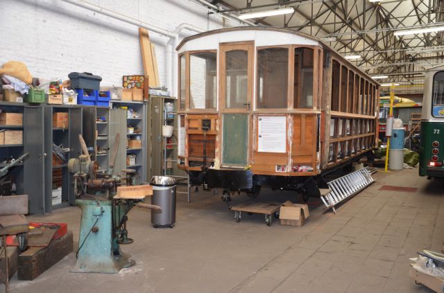

Cher tous,
on remonte, on remonte :
- les châssis de fenêtre,
- les panneaux mobiles de plate-forme, montés sur de bonnes grosses charnières en laiton, approvisionnées en Allemagne (introuvables dans le commerce en Belgique ou France)
on approche du retôlage complet de la voiture, ....

Cher tous,
pour une vue d'ensemble du véhicule, il suffit de retourner aux photos affichées le 15 5 2012, sur ce même fil (chez moi, page 6).
Depuis lors de nombreux détails intérieurs on été restaurés.
L'aspect extérieur n'a pas encore changé. Le tôlage de caisse sera entamé cet été.

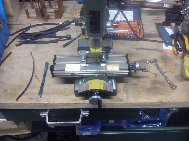

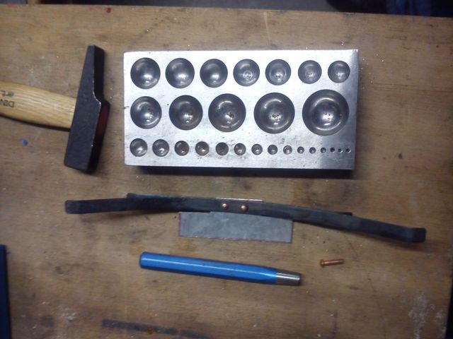

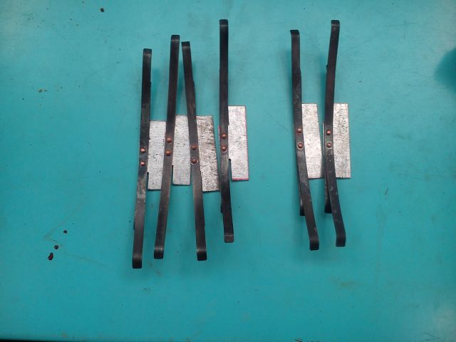

on fabrique, on fabrique :
comme expliqué plus haut dans ce fil, les 16 châssis de fenêtres latéraux sont tous mobiles. Il y a 64 ressorts qui servent à plaquer les châssis contre leurs encadrements, afin d'assurer l'étanchéité, une fois fermés.
Une dizaine de ressorts ont du être fabriqués, pour remplacer les manquants et fatiqués. En décembre, les éléments de ressorts ont été trempés (voir photos plus haut sur ce fil). Il restait à assembler le tout sur des plaquettes, au moyen de rivets.
C'est chose faite.
Outillage : fraiseuse de précision pour que les trous des plaquettes de support tombent "juste" + bouterolle + marteau + dé de bijoutier.
Assemblage : la bouterolle est frappée au marteau pour former la seconde tête de rivet, la première se logeant sur la cavité ad hoc du dé.
Philippe DUSSART-DESART www.tramania.com

Cher tous,
Les ressorts de châssis de fenêtre sont prêts.
Etape importante, c'est le dernier préalable au retôlage de la remorque.
