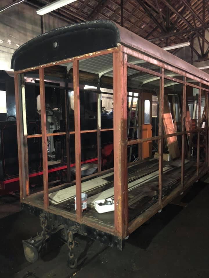

Reste une question que, curieusement, je me suis toujours posée : les Voitures TPT reconstruites dans les années trente, comme d'ailleurs la plus récente, la "V.6" avaient elles des caisses : encore avec ossatures en bois ou étaient, plus ou moins, métalliques ?
rms olympic
Messages: 2679
Localisation: Sud Bretagne
Re: Musée de Pithiviers - AMTP
Messagepar vapeur65 » 20 10 2020 à 13:59
les structures des voitures du TPT sont entièrement métallique fer U avec des bois encastrée dedans pour maintenir le revêtement en bois de l'intérieur, on a enlevé des tôles pourrie sur la V3 et on voit bien la structure
Il faut que je regarde si j'ai des photos de la partie démontée dans mes archives

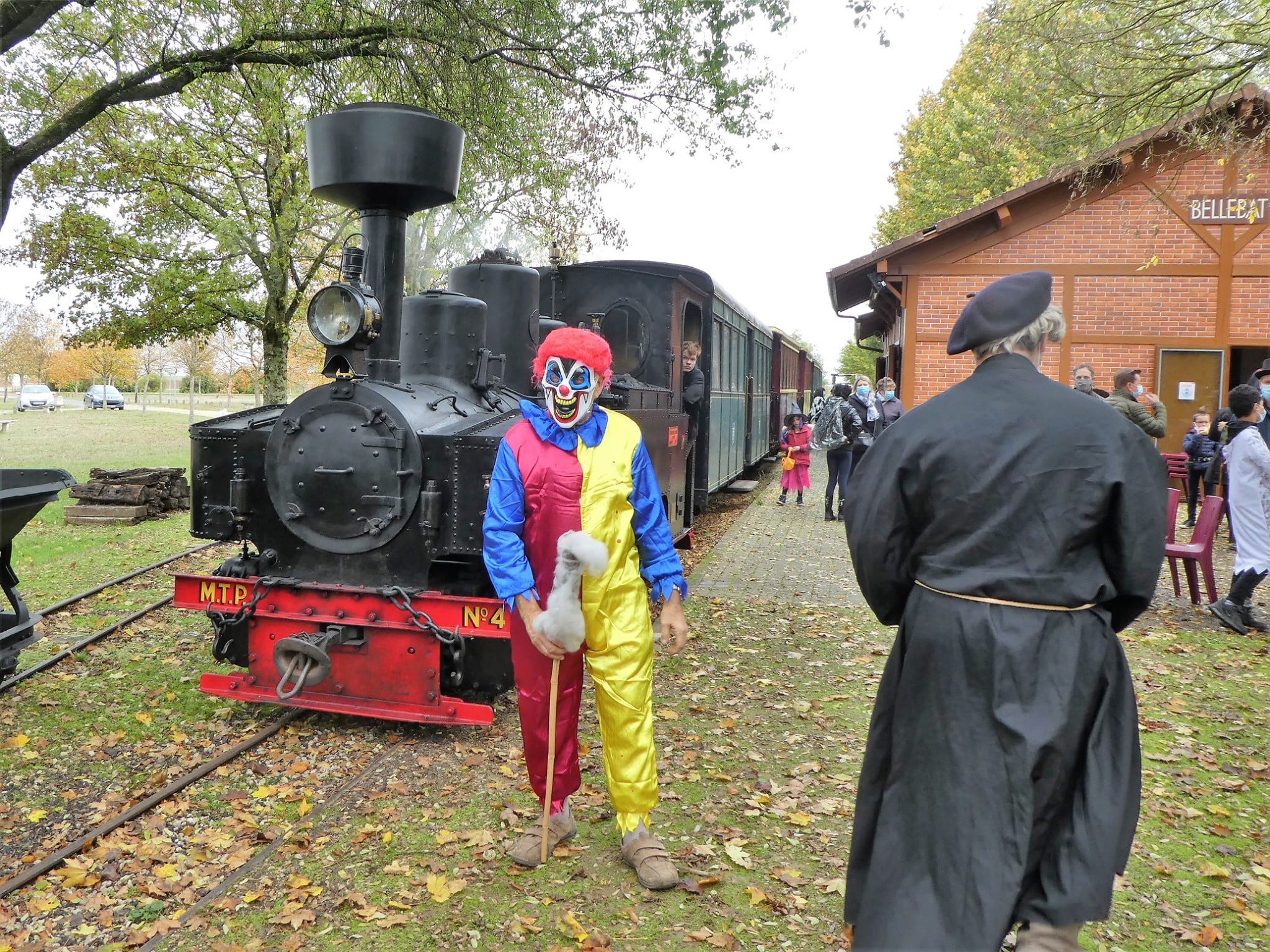

Bonsoir,

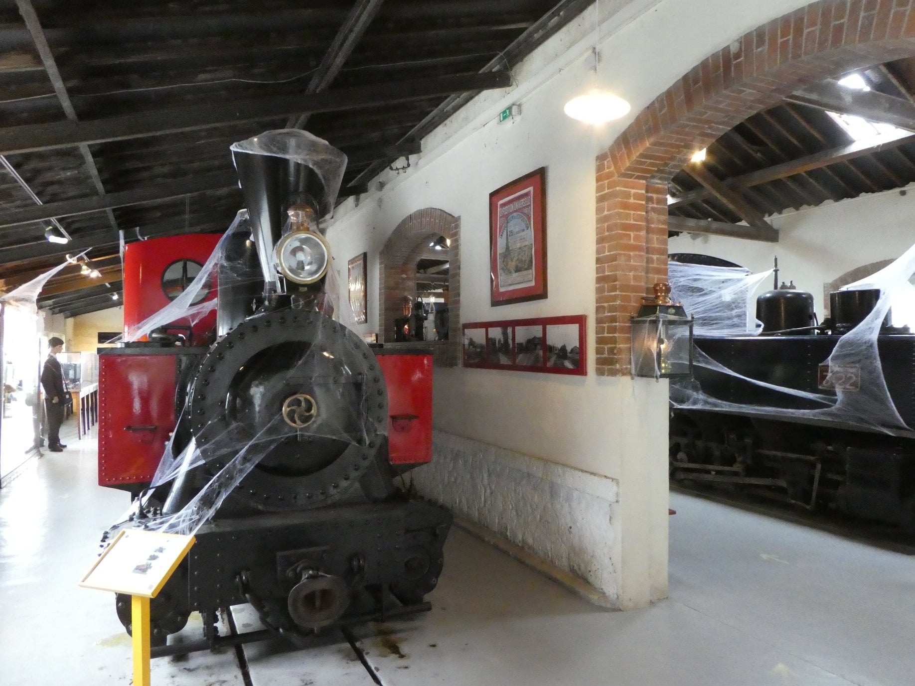

Ce weekend, a eu lieu nos trains d'Halloween. Les visiteurs, nombreux, étaient déguisés, des sorcières distribuaient des bonbons et des crêpes étaient servies dans la gare de Bellebat. Bien sur, le train et le musée étaient décorés !

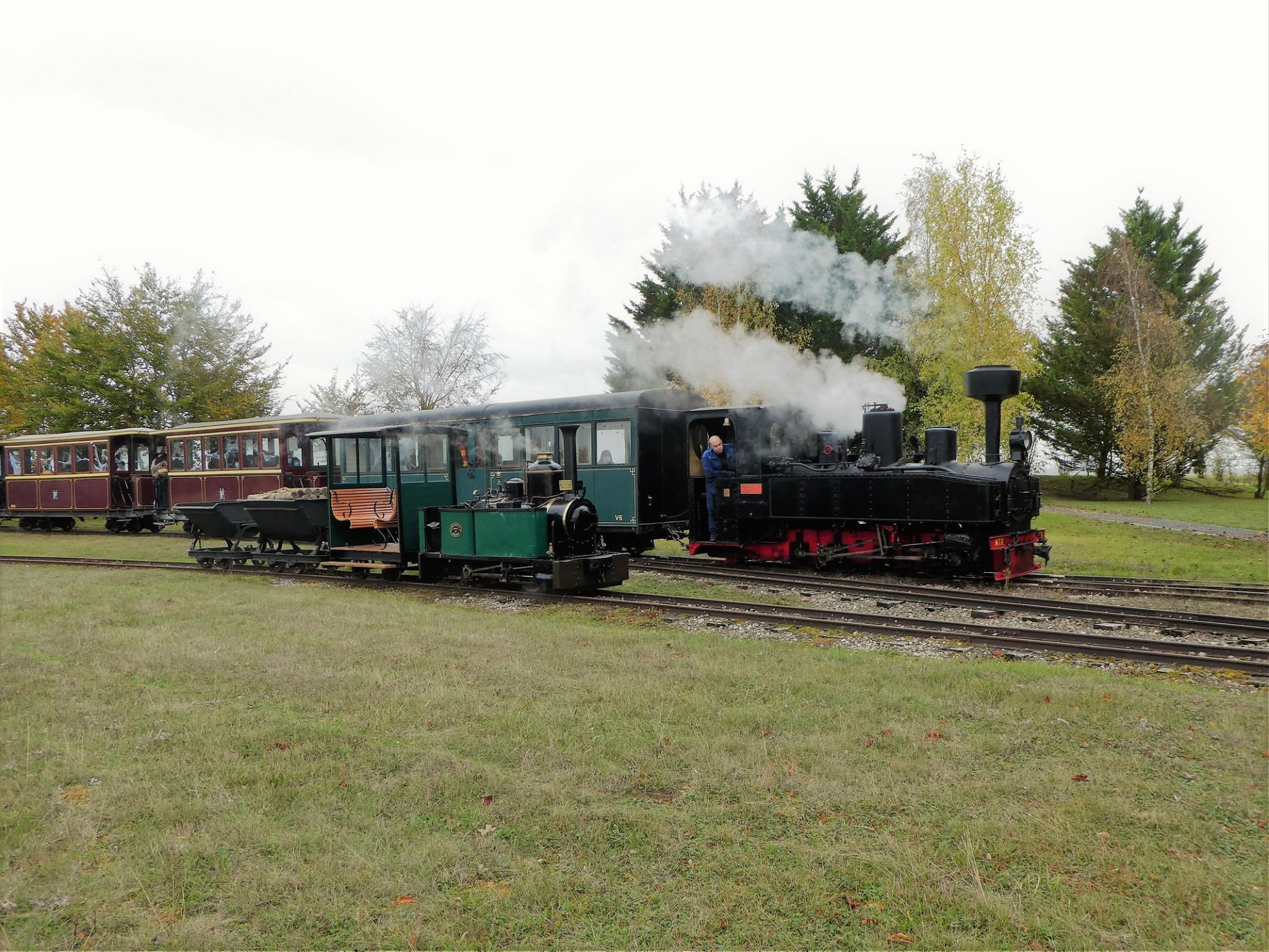

Le samedi, le train était assuré par la DFB avec les quatre Valenciennes et la V6 (et vu la foule, elle n'était pas de trop !), le dimanche, avec le mauvais temps seules les quatre Valenciennes ont roulés, mais cette fois-ci avec la Meuse.
La Schneider a fait des animations le samedi au terminus de Bellebat et le dimanche en gare, mais le mauvais temps l'aura clouée au dépôt...
Nous restons ouvert tous les dimanches jusqu'à la fin de l'année (si les conditions sanitaires nous le permettent), et pour finir les vacances de la Toussaint, nous ouvrons samedi prochain.

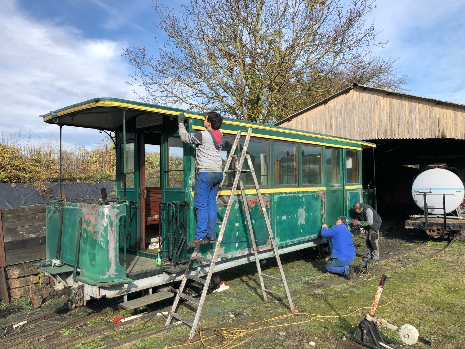

Des travaux de remise en peinture ont débuté sur la Decauville type 3 et sur la voiture-fourgon BD157 ex Valenciennes
Cette dernière servira de voiture de réserve et d'accès pour les fauteuils roulants mais ne sera plus mise en service sur tous les trains car sa charpente en bois présente des signes de faiblesse importants.
Après le confinement, va donc démarrer un chantier important pour pouvoir remplacer la BD157, nous allons commencé les travaux de restauration de la voiture V6 ex TPT qui est classée Monument Historique.

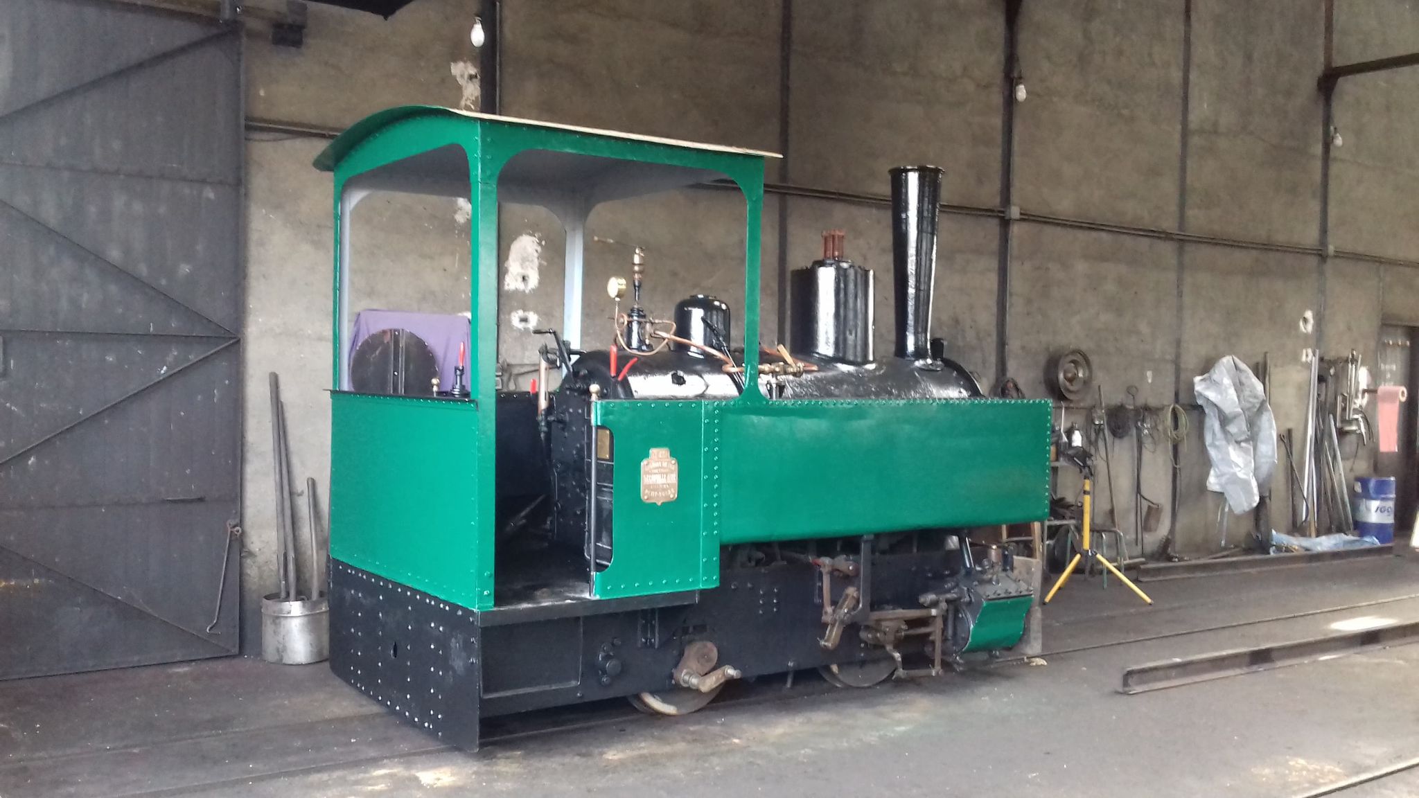

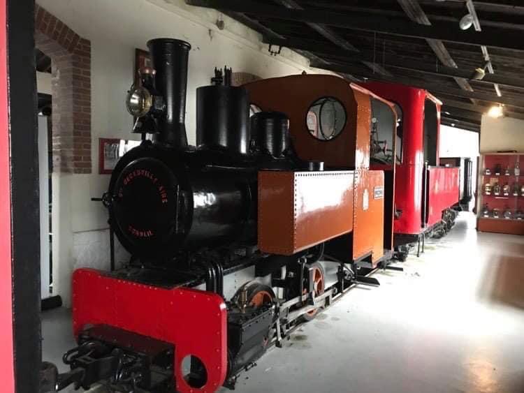

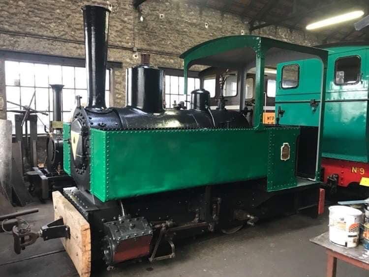

La locomotive Decauville type 3 a reçu la première couche de sa nouvelle couleur.
La voiture V6 ex-TPT est en démontage pour une restauration intégrale.
La Decauville N8 a été repeinte.

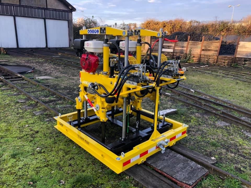

Le département du Loiret nous a confié une bourreuse neuve pour reprendre la géométrie de notre voie.

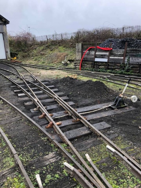

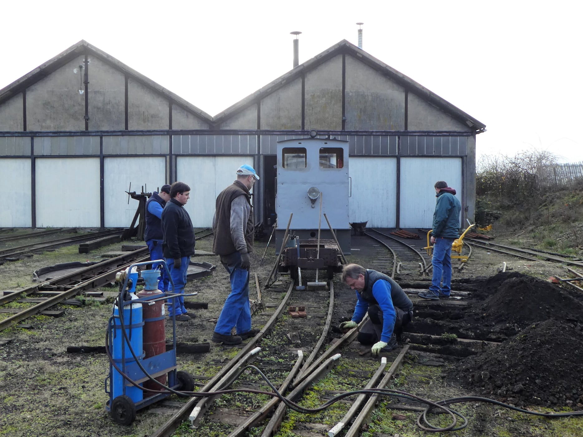

Le weekend dernier était consacré aux travaux d'un aiguillage au dépôt :

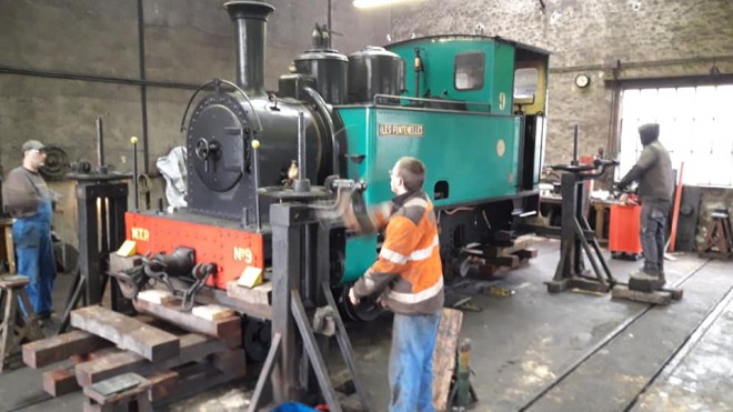

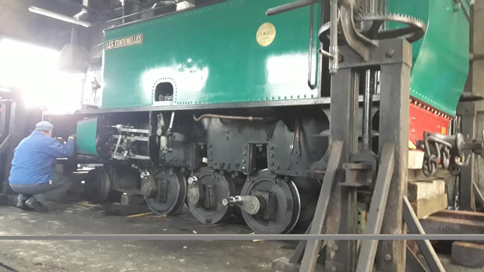

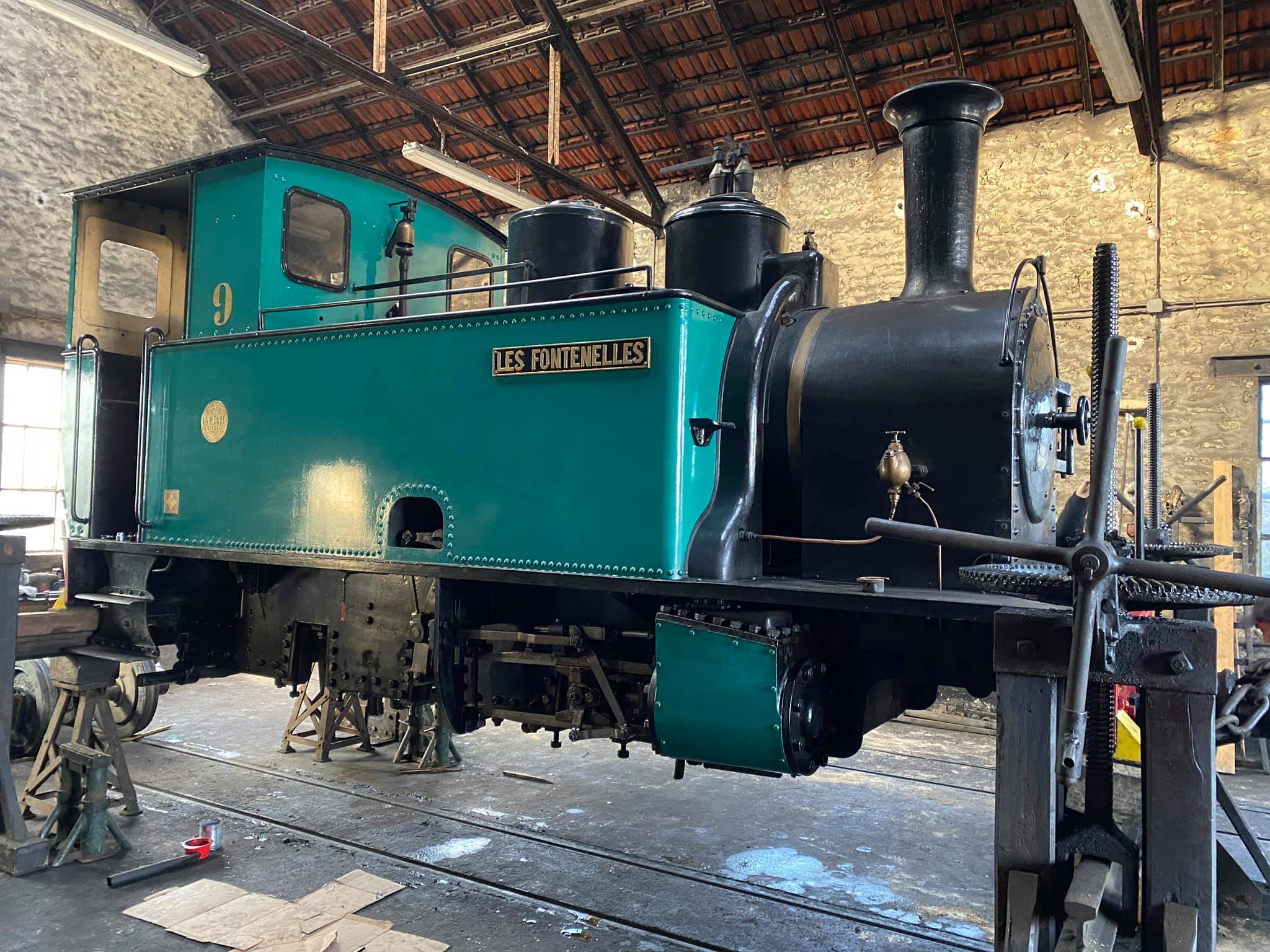

Le mois de janvier aura été très actif à l'AMTP ! Le chantier le plus marquant a été le levage de la 130T Meuse qui a eu des soucis de jeu transversal, on a décidé de tomber les essieux et voir ce qui cloche.
En 3h, avec une équipe motivée la loco s'est retrouvée en l'air et les essieux sortis ! :ipb-279
La voici en mode tout terrain ! Comme ça, si on veut aller plus loin que le terminus on a l'engin pour faire du franchissement :(
Trois semaines plus tard, ça mouline de nouveau ! Mais pour la descente !

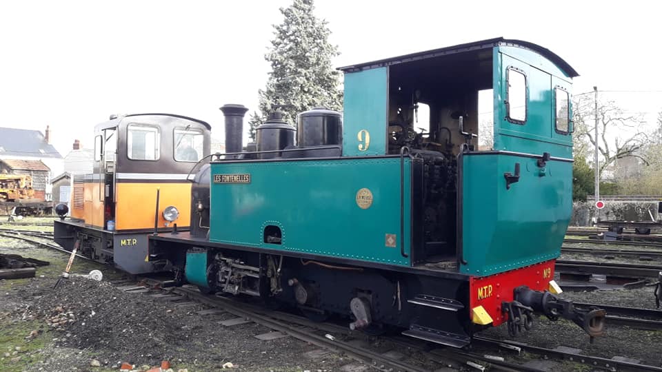

Essais, ça semble correct, plus qu'à rembieller et lui faire des marches d'essais.

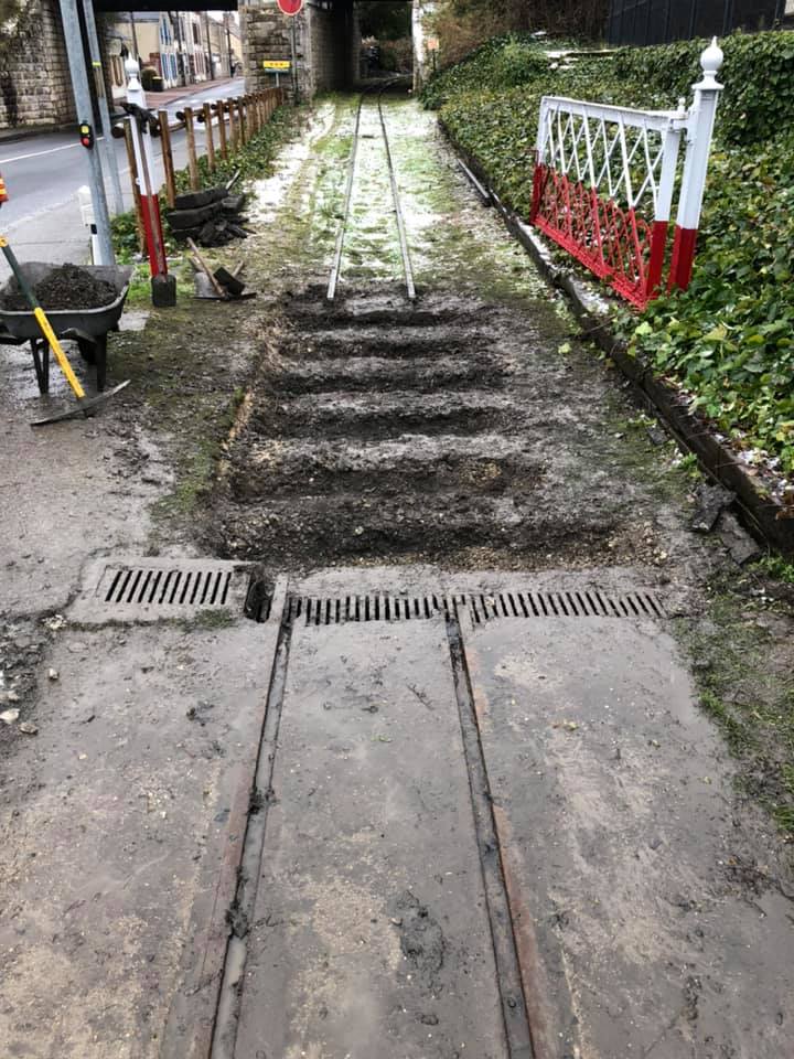

Sinon en janvier, nous avons commencé la réfection d'un petit tronçon au bord du PN1 suite à un rail cassé :

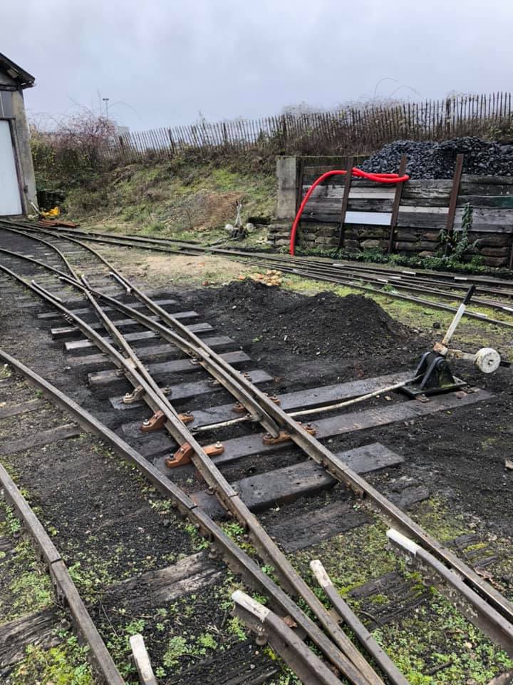

Nous avons terminé la réfection d'une aiguille au dépôt :

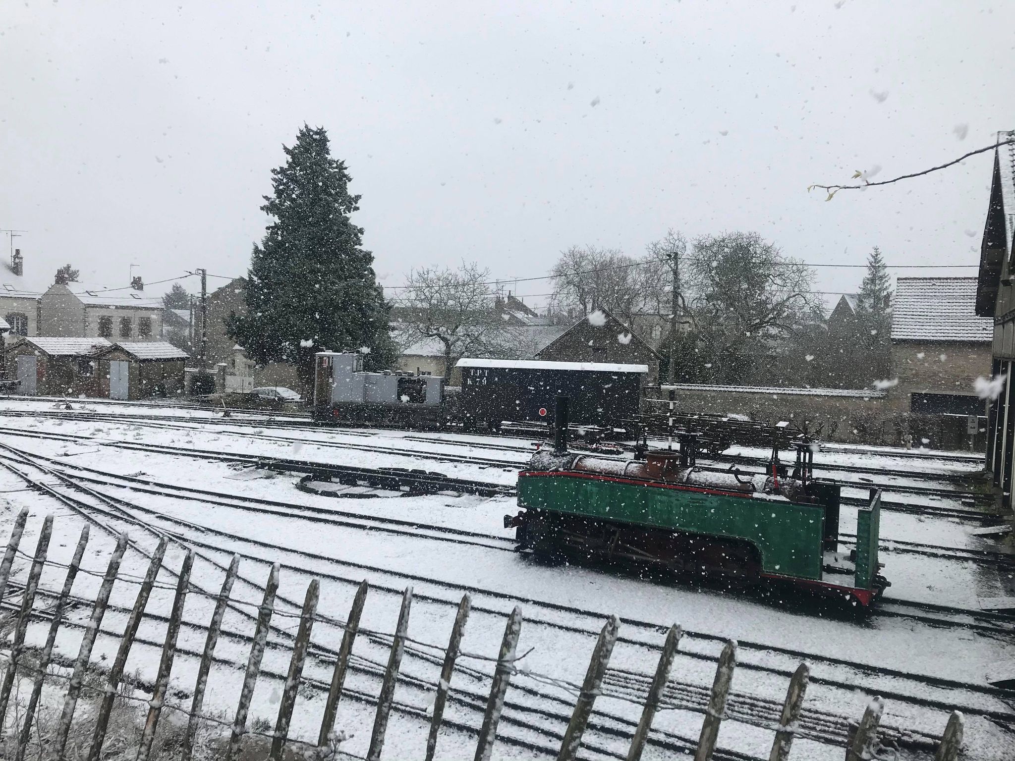

Nous avons eu le droit à deux weekend de neige, l'occasion pour voir la DFB Hartmann sous la neige, ça fait plus de 70ans qu'elle ne s'est pas retrouvée en dessous !

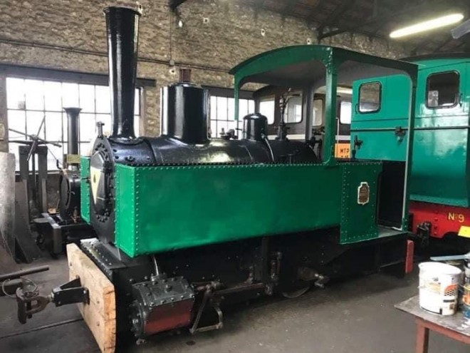

Et la 020 devient de plus en plus belle :rod_coeur :rod_coeur :rod_coeur
