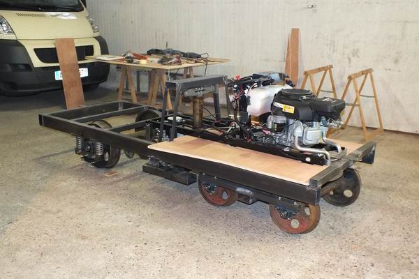

Montage provisoire de la partie propulsion.
Ouf, pas de grosses bévue, je vais mieux dormir la nuit prochaine !

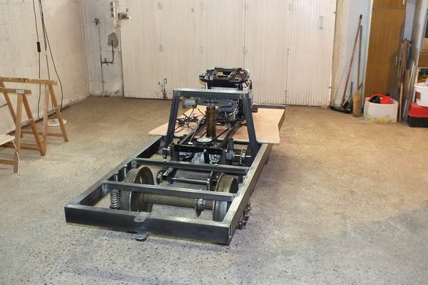

Vue d'ensemble de l'avant

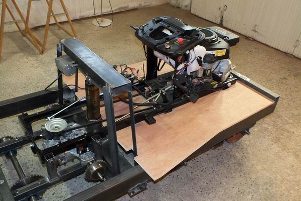

et de l'arrière

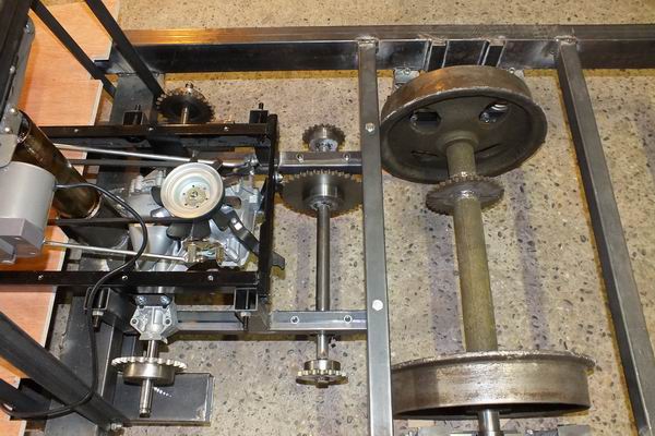

Détail de la transmission finale (manque les chaines !)
On distingue bien le châssis de la tondeuse avec son moteur à l'avant et le pont hydro à l'arrière

Montage soigné, je dirais !

Ca devient tres interessant, comment fait on pour changer la courroie ?

Elliot, le portique supportant le cric est démontable (il est soudé en haut mais boulonné en bas).
Après, la courroie est en partie accessible par dessous à travers des découpes du plancher.
