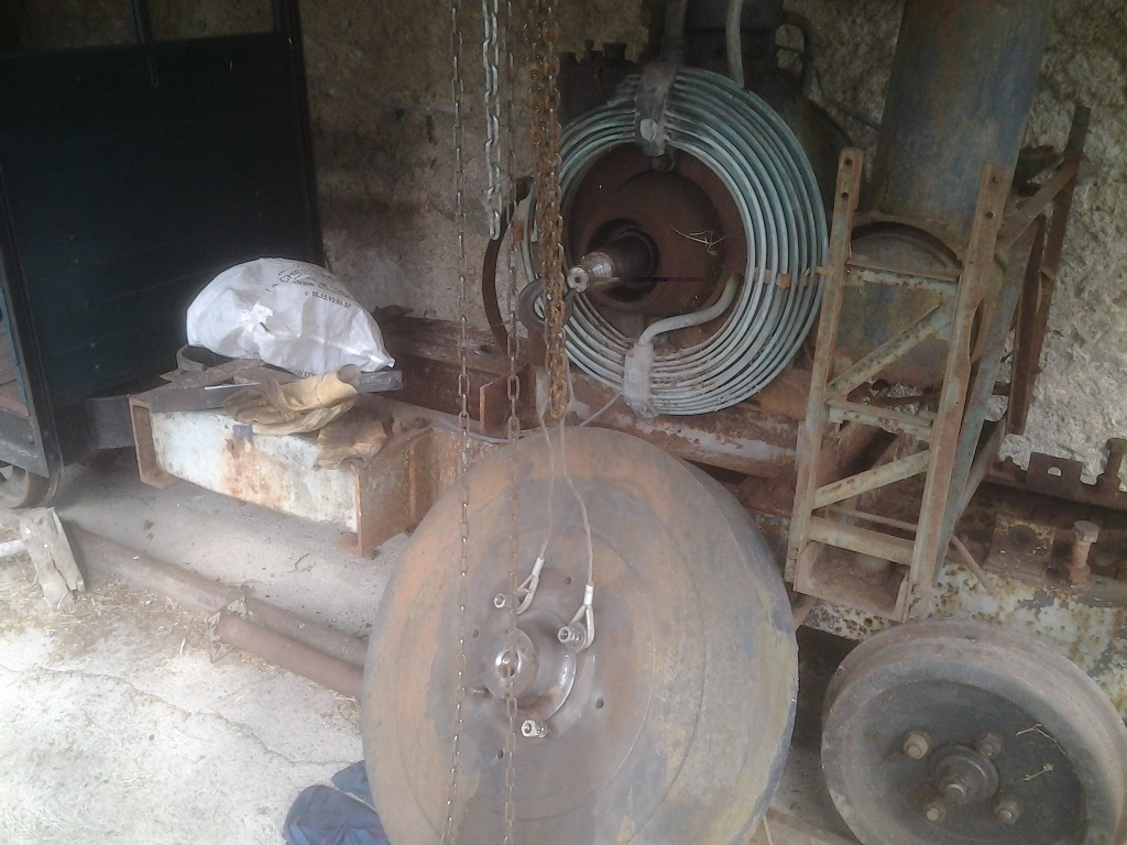

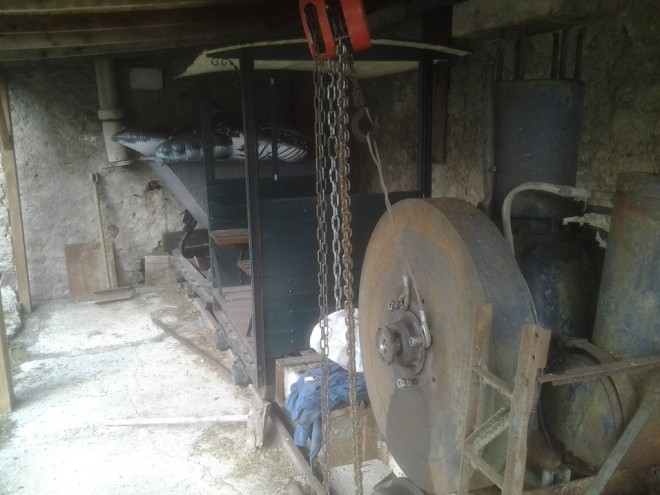

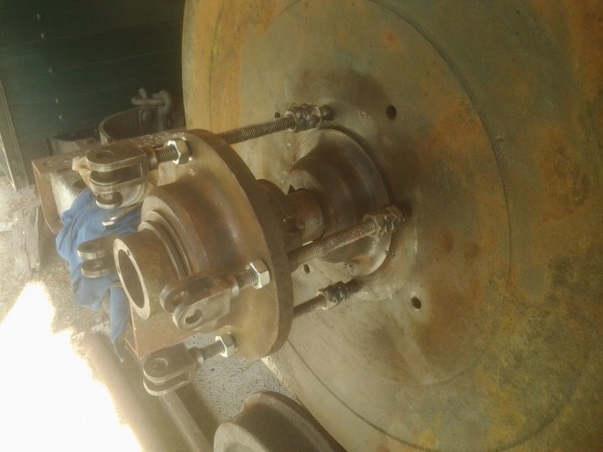

JJB a écrit:Bravo! E2
Remettre l'écrou en place, afin de protéger le filetage, laisser juste affleurer l'extrémité du vilebrequin. Même si il ne reste que 2 ou 3 mm de jeu entre l’écrou et le volant, c'est très largement suffisant pour qu'il se décolle du cone sans prendre de vitesse et tomber....... Yapuka :rod_siflet
Bon courage!
je vais remettre l'écrou de ce pas….

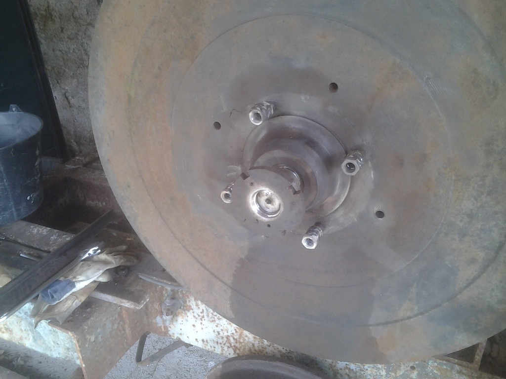

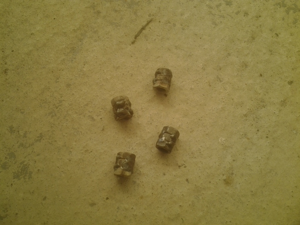

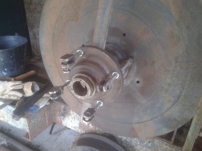

Cet après midi, au programme VTT...mais je commence par souder 4 séries de 3 écrous ensemble...

que j'installe sur le volant

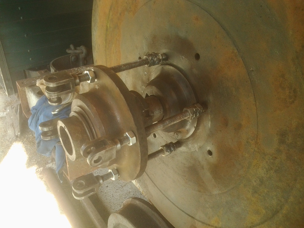

J installe le moyeu mais à l'envers, je met en tension via une barre et l'écrou remis en place, je bloque tout à fond et je tape très très fort….

et il ne se passe rien...

Messagepar Petolat » 19 09 2018 à 19:20
Alors, la barre métallique à plié, je la positionne sur le champ, là aucun risque de flexion et là d'un seul coup….

Une des méthodes conseillée consiste à taper sur la jante, ce qui peut débloquer l'emmanchement conique.
Je crois comprendre que c'est ce qui vient de marcher ?

Messagepar Petolat » 19 09 2018 à 19:41
Sixtifs a écrit:Et là, je me souviens tout d'un coup que le 2 septembre, au "moteur est dans le pré", j'ai acheté le livre "les moteurs Bernard de 1920 à 1950, évolution technique et restauration" par François BARRAL.
Je n'ai pas encore commencé la lecture. Mais je l'ai sous la main, la page 14 traite du démontage des volants.
Ah, interressant, apres mise en tension j'ai tapé sur les barres situé entre l écrou et l'extracteur.

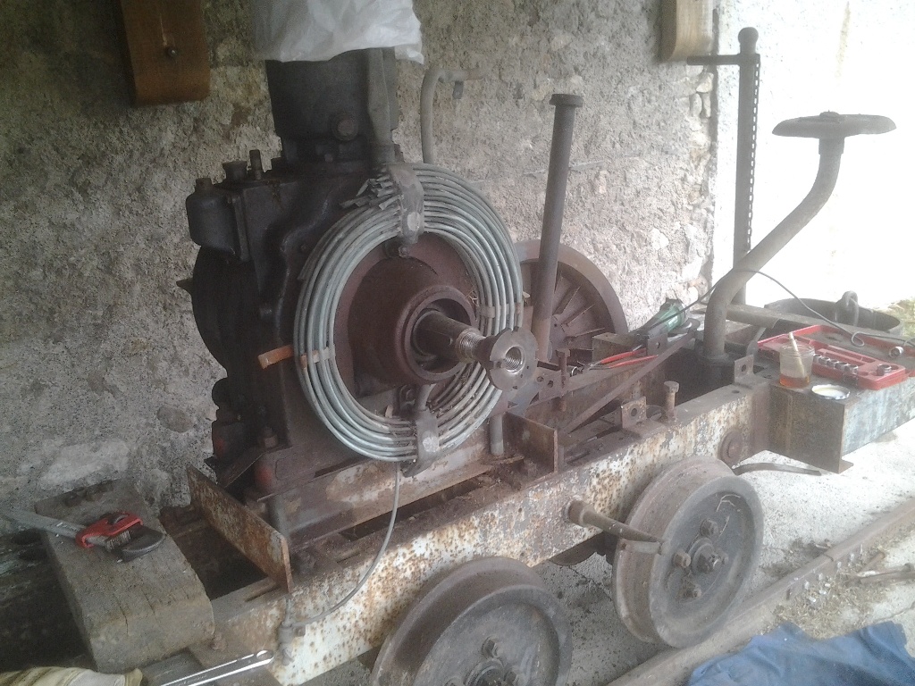

Il y a plein de précisions sur ce moteur, plus de 3 litres de cylindrée, 900 tr/mn et 515 kg sur la balance pour 22 petit chevaux, mais en 1929 c'était déjà bien.
les travaux de démontage ont repris, il y a plus de place.

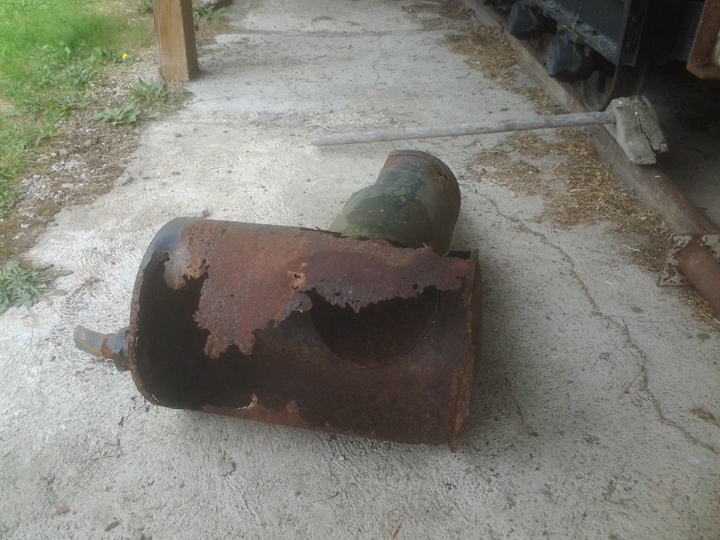

Le réservoir d'eau présente quelques trous (!), des fuites à prévoir.

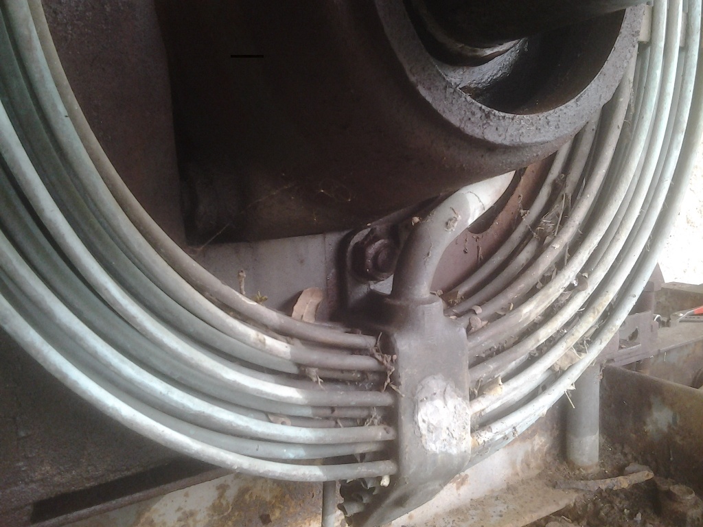

Et si quelqu'un à une idée pour aller chercher l'écrou de maintien du faisceau en cuivre, je suis preneur….
