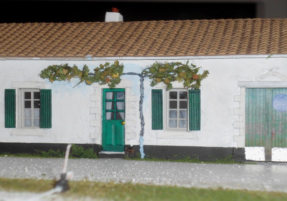

Pour ta treille, essai de la fixer avec de la colle blanche elle devient translucide au séchage et se peint facilement :maitre:

Pour la treille, elle est à sa place près du désormais célèbre gratte-pied, le mur bleui par le sulfate de cuivre (si si, puisqu'on vous le dit) ; et collée effectivement à la colle blanche.

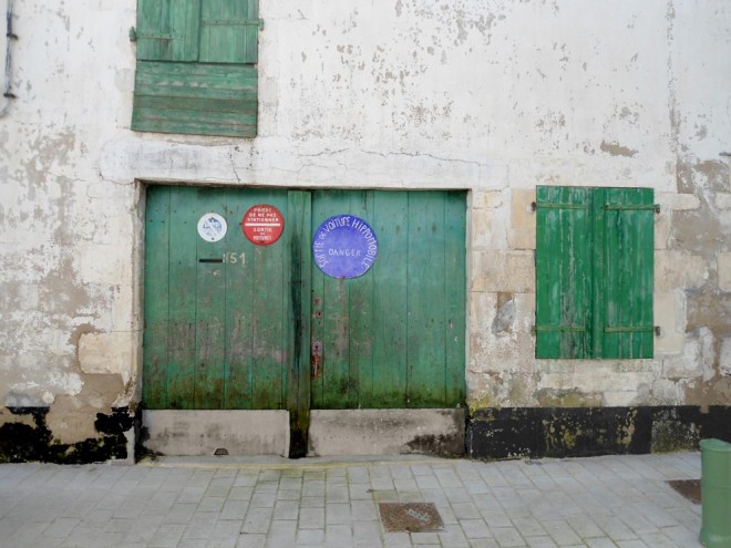

Bien vu les renforts métalliques des bas de portes #B6

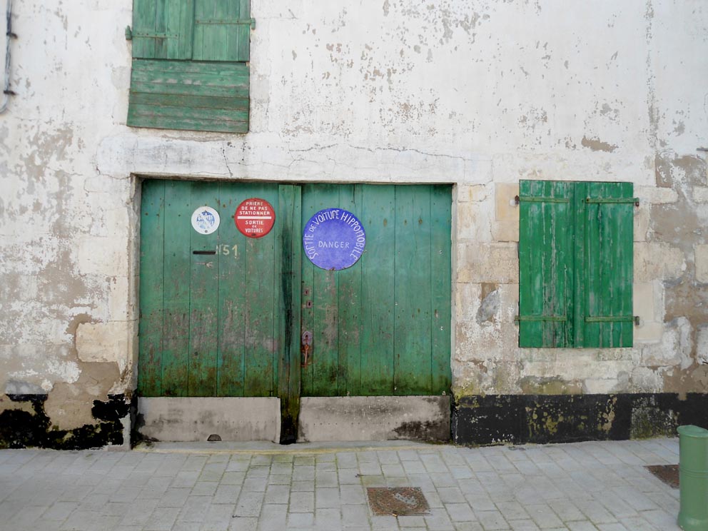

@ B-G :
J'ai copié la réalité, comme d'hab. Et même la photo ! D9
Il faudrait que je "mate" un peu les panneaux de galva, mais maintenant que c'est en place... On dira que ça vient d'être fait :D
Cette porte existe toujours dans mon patelin, au n° 51 rue Gaston Lem.
Ça, c'est du vernaculaire #B6 .

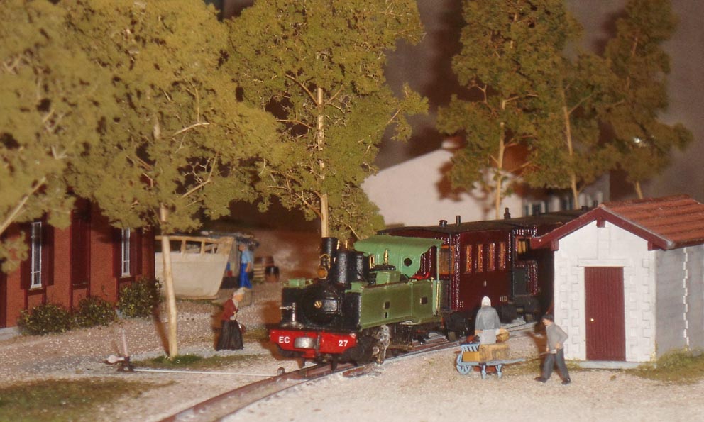

...et toujours pendant que le peu de colle qu'il reste sèche, on passe à autre chose. Derniers mètres !

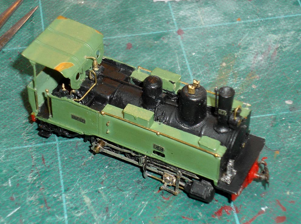

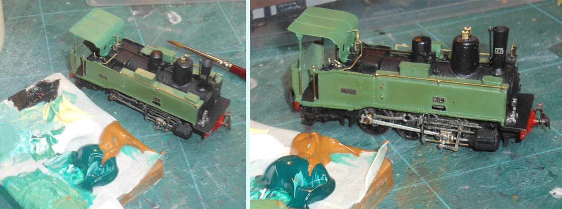

J'ai emprunté au RCO de Marennes des voitures SE "du continent" à 4 fenêtres, en attendant que les "5 fenêtres" de Cyril soient dispos. Et pour tirer tout ça, une 030 Corpet avec toit de l'abri type "hirondelle", sortie en son temps par Gérard Comellas (Gécomodel).
Beyer-Garratt a essayé de la réparer, ce qui aurait été possible en remplaçant les roues (cf. viewtopic.php?f=6&t=10150&start=45). Malheureusement, il manque des pièces d'embiellages. Pas grave en ce qui concerne l'expo, puisque le module sera statique.
Donc juste un coup de cosmétique. Mais aïe ! la toiture a méchamment morflé C7 !!! Et il y a de l'épaisseur :C1 .
Il va falloir trouver la bonne couleur de vert : premiers essais pas gagnés... H4 .
En fait, c'est un mélange de vert émeraude, de jaune, de terre de sienne et de blanc qui, à force de couvrir la palette, me donnera (presque) satisfaction. Et non, ne me demandez pas les proportions !!
Bon, désolé, je n'ai pas d'aérographe, c'est passé au pinceau sur la couche existante !
Mais je trouve le résultat correct, c'est l'essentiel :-P .
Tiens, un petit truc en passant : plutôt que de gaspiller des morceaux de je ne sais quoi à tour de bras, ou d'avoir une telle épaisseur sur la palette qu'elle se retourne toute seule sur la table :C1 , je recouvre un couvercle de boîte (pour la rigidité) d'adhésif-cache. Quand c'est trop épais, j'arrache et je remplace !

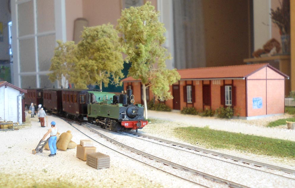

Messagepar Patrick ze rabbit Deludin » 30 04 2016 à 08:46
... on feeerme !

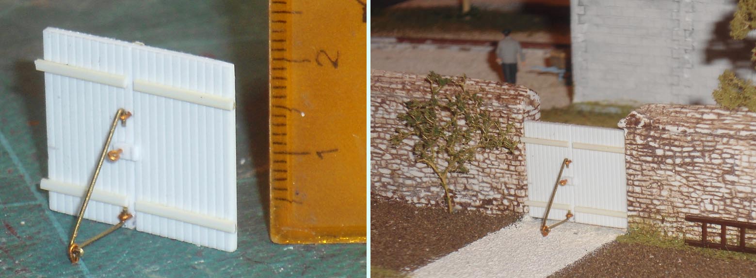

Mais avant, j'ai été pris d'un petit délire : j'ai fait le portail du jardin ouvrant près de la gare, jardin aujourd'hui remplacé par l'école maternelle. On peut même ouvrir, la clé est sur la serrure ! Bon, elle est à refaire avec du fil de bobinage par exemple, parce que là, c'est kollossal...
Et pas de peinture sur la ferraille, juste un coup de bronzage pour ne pas empâter. Mais ça, ce sera dans 2 ans D9 , quand je récupérerai le module. D'ici là, l'oxydation va faire son boulot.
Ah tiens, c'était pas du panaché que j'ai bu au repas, c'était de la bière chinoise. 'tain, 9°! :( :( Je comprends mieux... :H1
Sinon, voilà où ça en est, et ça part demain au musée comme ça :
Ça vous rappelle quelque chose, du "déjà vu" comme disent les anglais ?
Ben j'espère bien !!! #B5
En résumé, il est tout de même plus facile de donner libre cours à son imagination que de reproduire une vue ancienne "au pied de la lettre", car il faut beaucoup de documentation, donc de recherches et... de temps.

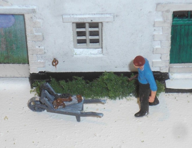

Allez, une dernière pour la route, le contenu mystère de la brouette :

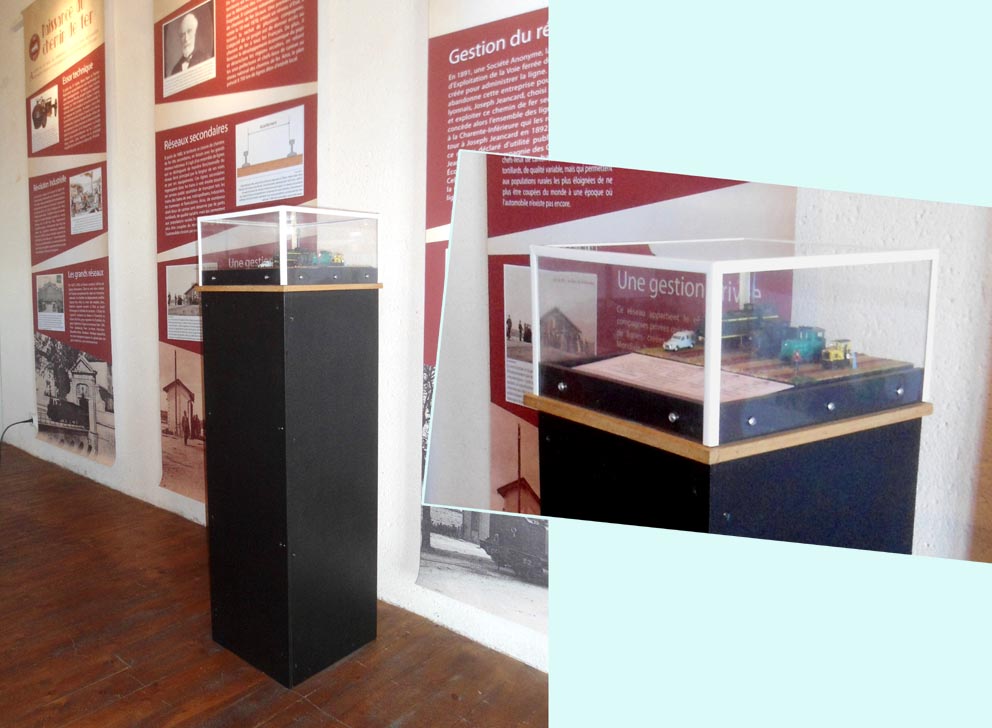

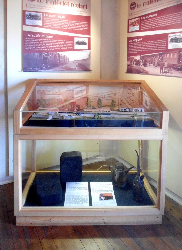

Donc voilà, les maquettes sont en place :
Nous avons profité du ouiquende pour poursuivre la mise en place des objets prêtés par différents réseaux connus et quelques particuliers...
...et la rédaction des lutrins et autres panneaux explicatifs, ce qui devrait être terminé pour l'inauguration mercredi 4 mai à 18 h 30.

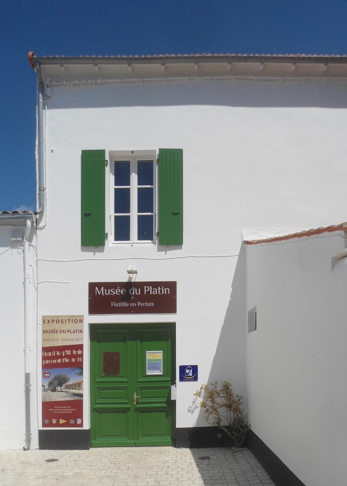

Le musée, c'est là :
