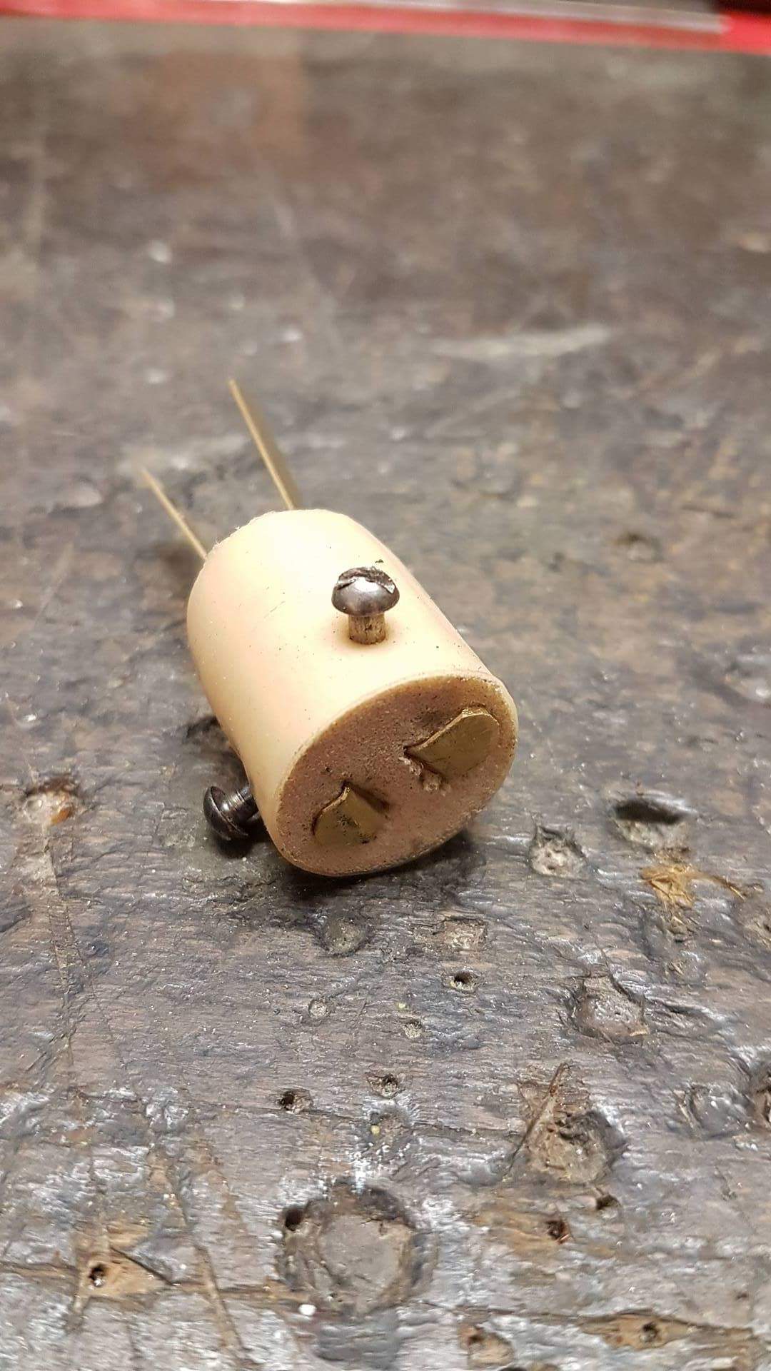

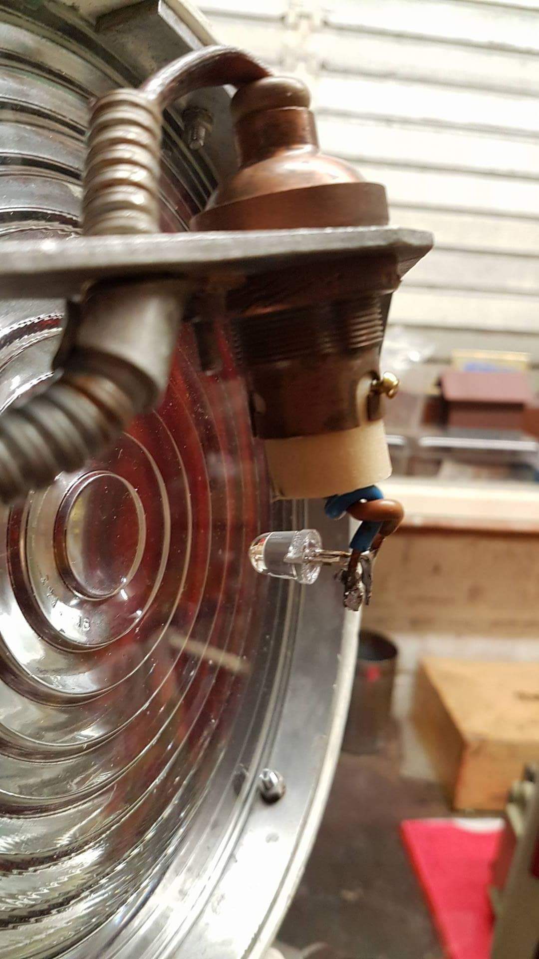

Je réponds à ART 44. Effectivement, il y avait des lanternes d'intérieur vicinales "à l'envers". Celle que l'ASVi m'a confiée pour restauration sera donc refaite sans inversion de sens.
En ce qui concerne les leds: pour les lanternes électriques SNCF en aluminium du premier type, j'utilise une led de 3 volts (grand modèle) de 20 mAh fixée sur un bouchon synthétique de bouteille de vin qui servira de douille. Elle est alimentée par 6 piles rondes grand format (LR 20) montées dans un boîtier recâblé afin d'obtenir 3 séries de 2 piles, montées en parallèle. La tension est donc de 3 volts.
Si on admet que les piles LR 20 ont une capacité de 20000 mAh, soit également 20000 mAh pour 2 piles en série, soit 20000 X 3 =60000 mAh pour les 3 séries montées en //, on en déduit que le temps de fonctionnement de la led est 60000 : 20 = 3000 heures soit 125 jours!
Remarques:
- L'intensité lumineuse est amplement suffisante pour être visible de loin. ( Pour une lanterne avant, c'est un peu faible : à essayer).
-La led doit être orientée vers l'écran rouge et bien centrée.
-On peut toujours remplacer la led par l'ampoule d'origine qui fonctionne très bien sous 3 volts.
-Les mesures effectives de l'intensité varient entre 15 et 20 mAh.
-Un ingénieur peut-il confirmer (ou non) tout ceci?
-Pour le bouchon, un petit rosé syrah-grenache convient parfaitement! (une lanterne par jour maximum).
-Une illustration suivra.

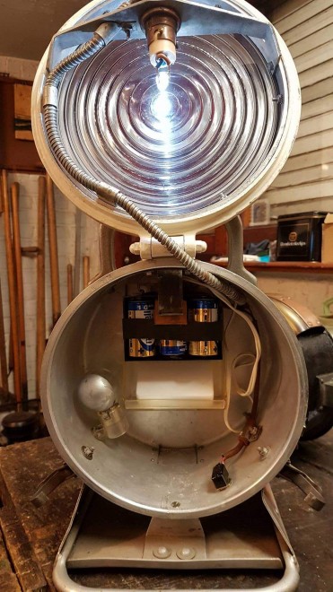

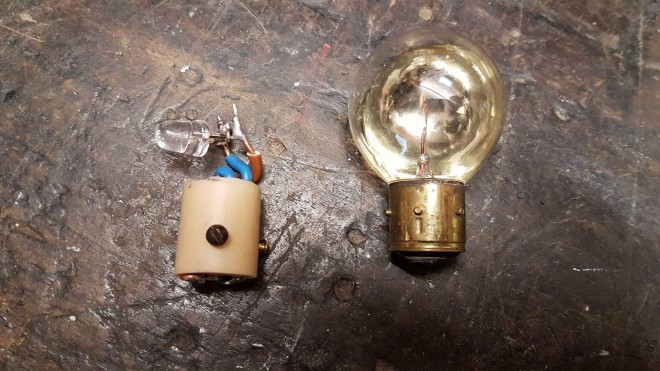

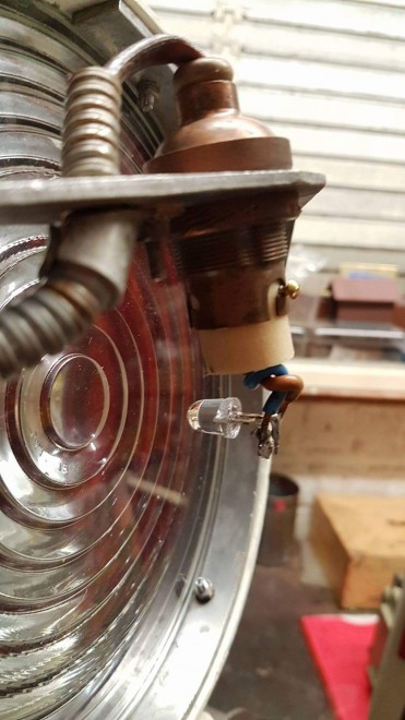

Messagepar Le lampiste » 04 10 2017 à 13:24
Le lampiste a écrit:En ce qui concerne les leds: pour les lanternes électriques SNCF en aluminium du premier type, j'utilise une led de 3 volts (grand modèle) de 20 mAh fixée sur un bouchon synthétique de bouteille de vin qui servira de douille. Elle est alimentée par 6 piles rondes grand format (LR 20) montées dans un boîtier recâblé afin d'obtenir 3 séries de 2 piles, montées en parallèle. La tension est donc de 3 volts.
Remarques:
3 lampes éclairées par led sous 3volts
Bloc de piles: 3 séries de 2 piles montées en parallèles => 3 volts
Douille réalisée avec un bouchon :(
Variante de douille.
Le lampiste
Messages: 2359

Bricolage génial... et efficace. Pour une lanterne avant, on peut monter 3 LED (pour une durée d'éclairage réduite).

Ou trouve tu les boîtiers pour piles ?? :D3

http://www.eclats-antivols.fr/coupleurs ... rench.html Attention, il faut recâbler sinon: 9 volts :diable

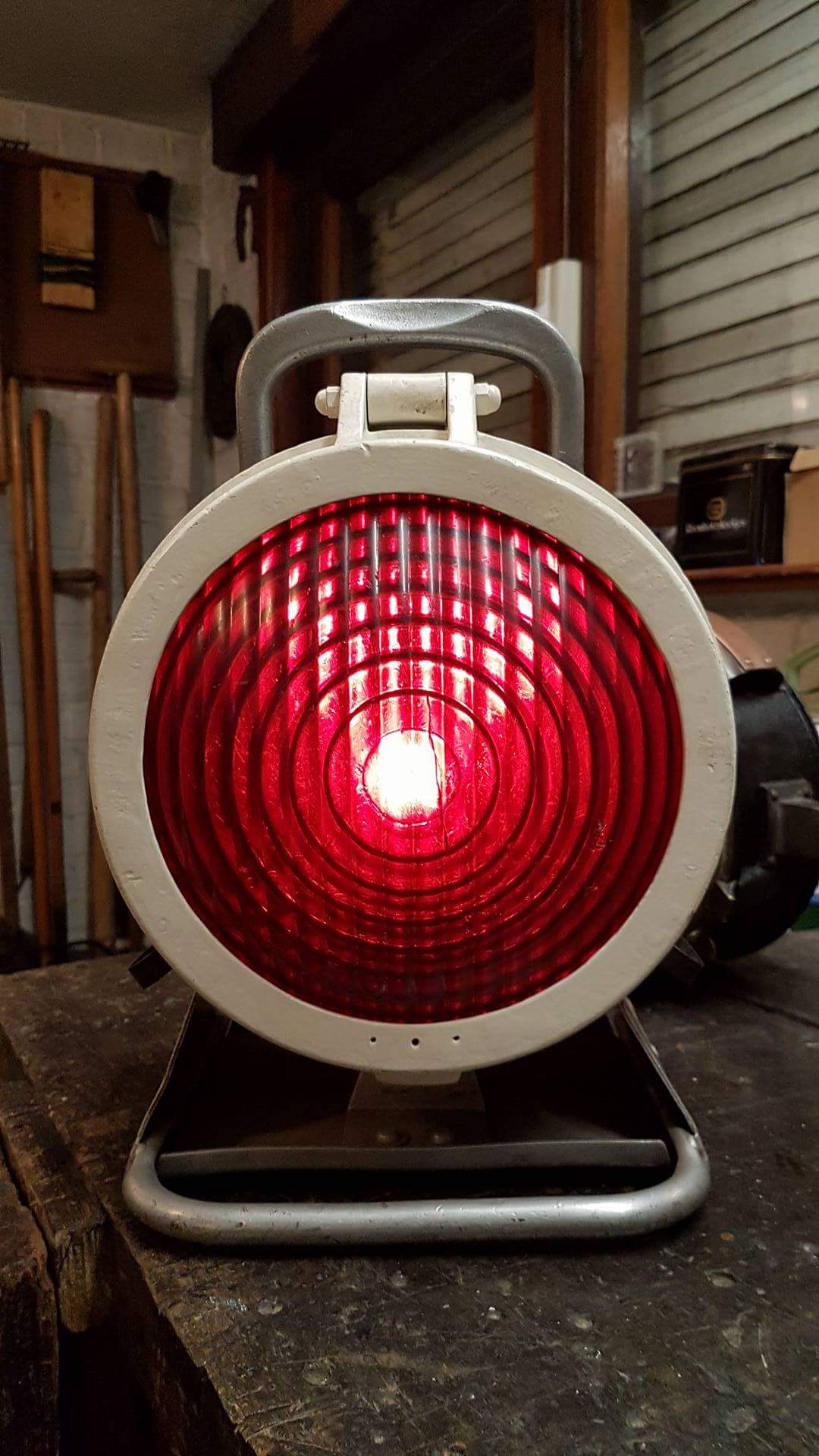

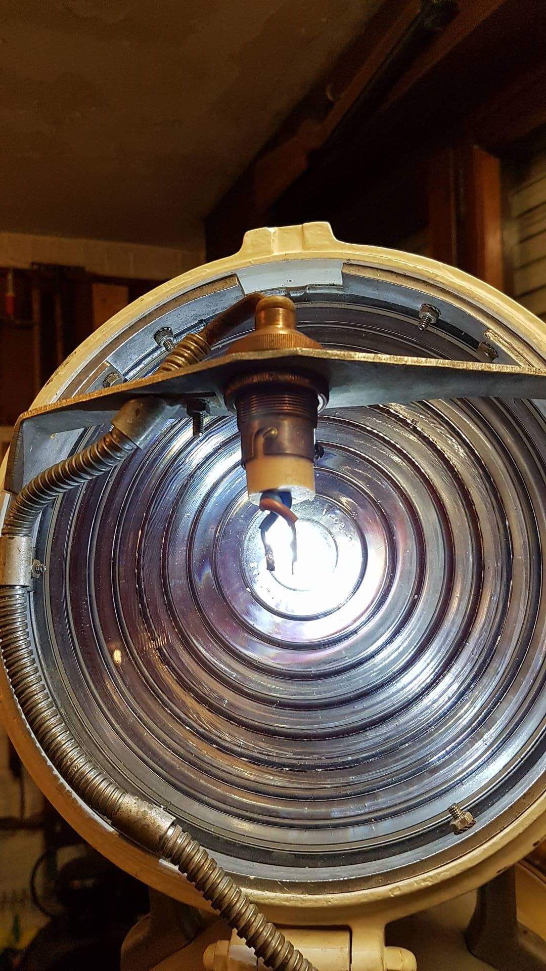

Messagepar BG1000 » 10 10 2017 à 21:14
Bonjour
Pour ma lampe pétroléo électrique j'ai acheté des nouveaux disques rouge, le précédent s'était liquéfié.
J'ai 2 questions:
  • Quel est le sens du crochet pour enlever le disque rouge, vers l'avant?
  • Les têtes de vis sont de quel coté (avant?)
J'ai acheté du rouge qui me semble un peut trop clair, que je vais compléter avec un film translucide
Merci
BG
Visitez ma Galerie Image
BG1000
Messages: 3648
Re: Eclairons nos lanternes
Messagepar Le lampiste » 11 10 2017 à 13:06
Pour le plexi, il faut du "rouge signal" transparent 3 mm n° 502
Pour les disques amovibles: les vis fraisées côté lisse, les écrous côté cannelé.
On trouve de tout! Pour moi le plus logique est de peindre le côté lisse en blanc (avant)
La patte se trouve du côté lisse. Pour la ranger, il vaut mieux mettre la patte du côté cheminée pour ne pas l'accrocher.
Tout autre chose: pour ceux qui récupèrent une 9L rouge et qui veulent en faire un blanche, je suggère de ne pas démonter la couronne blanche mais de supprimer la fixation du haut. Ce cercle blanc est du plus bel effet et il y aura ainsi moyen de glisser un disque rouge.
La rigidité de la couronne est assurée par les 3 fixations restantes.
Évidemment, il n'y a pas de porte-disque à l'arrière de la lanterne.
Pour une lanterne avant, je supprime le crochet mobile sur la poignée. Celui-ci avait pour but d'accrocher le disque rouge au crochet d'attelage en cas d'absence de porte-lanterne.
Le lampiste

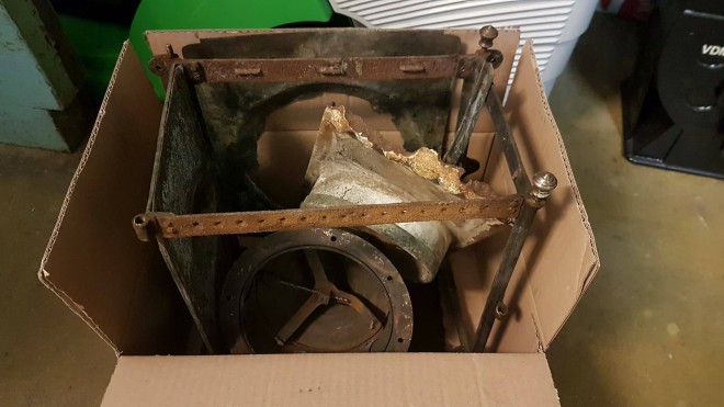

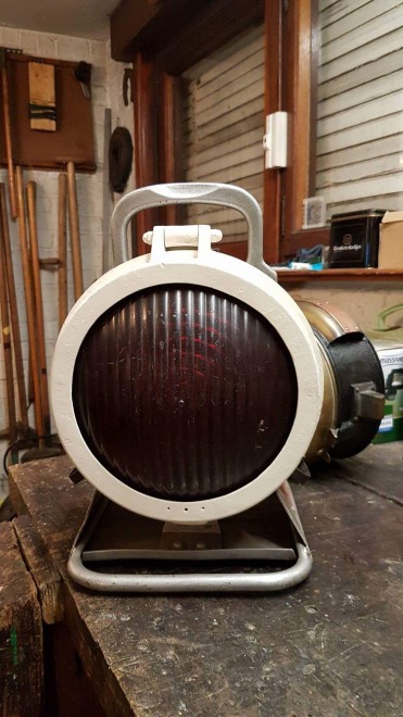

Messagepar locotram » 07 11 2017 à 18:27
Un petit avant/après le passage du lampiste:
Avant:
Et après:
Je lui laisse la parole pour les explications :maitre:
