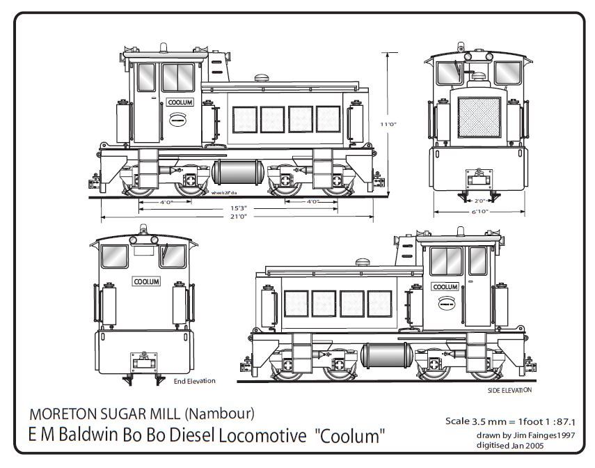

On connait les BB des réseaux sucriers d'Australie et autres iles proches.
Par exemple (Diagramme glané sur le Net)

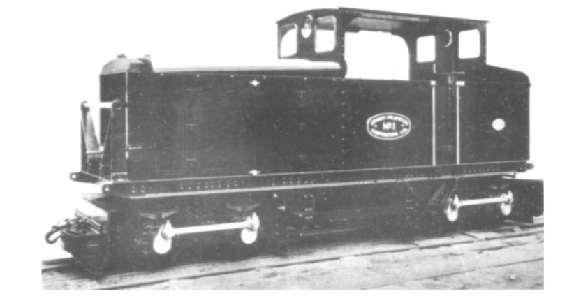

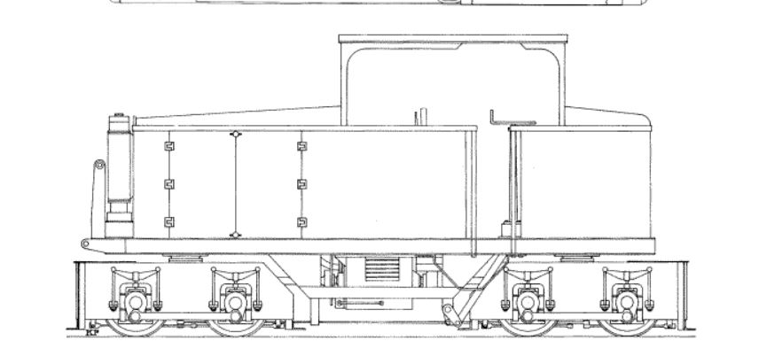

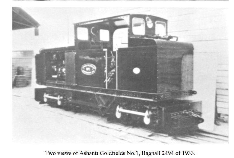

Concernant BAGNALL, il existe des photos et des diagrammes d'une BB à bielles, à voie de 2 '.
3 Machines ont été construites.
Par contre, le diagramme concerne l’avant-projet, et ne correspond pas exactement aux machines construites.
(Documents : http://www.irsociety.co.uk/Archives/16/ ... _locos.htm)
Un bel engin qui me démange.... :rod_coeur

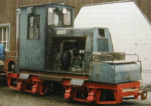

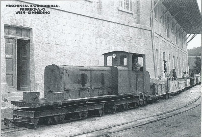

les GEBUS: j'ai découvert ce "machin" dans le Die Feldbahn n° 12 :rod_coeur
pour la première photo (identique a celle de la page 82 du livre) il s'agit d'un DDL 52 en 1980, et sur le diagramme de la page 83, il est indiqué un écartement de 60 ;)
pour la deuxieme photo, elle n'est pas dans le livre, mais semble t'il même machine (type F26040c) vue de 3/4 arrière #B6
Dominique ;)

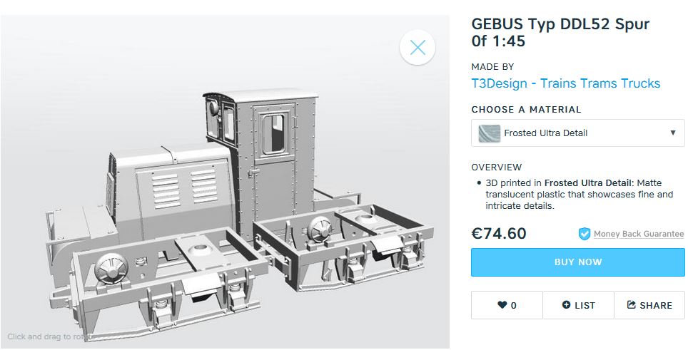

Edit: il existe un modèle de DDL 52 en Of (1/45 allemand) sur Shapeways ...
https://www.shapeways.com/product/6LNBLRSCM/gebus-typ-ddl52-spur-0f-1-45?optionId=20079425
peut être qu'en demandant gentiment au concepteur, il pourrait le "recalibrer" au 1/87 :rod_siflet

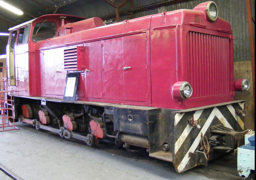

Les Lyd2 polonaises ne se trouvent pas sur le Welsh Highland Railway (WHR), mais sur le Welsh Highland Heritage Railway (WHHR). Les deux chemins de fer ont le même écartement (597mm). Le WHHR ne possède pas de BB, seulement les trois Lyd2. Le Ffestiniog et le WHR possède deux petites BB Funkey ex-Afrique du Sud (et donc ex-2 pieds):
- CASTELL CAERNARFON a conservé sont aspect d'origine: https://en.wikipedia.org/wiki/List_of_Welsh_Highland_Railway_rolling_stock#Diesel_locomotives
- VALE OF FFESTINIOG a été reconstruit en machine bi-cabine avec un aspect Britanique:
https://en.wikipedia.org/wiki/Ffestiniog_Railway_rolling_stock#Diesel_locomotives

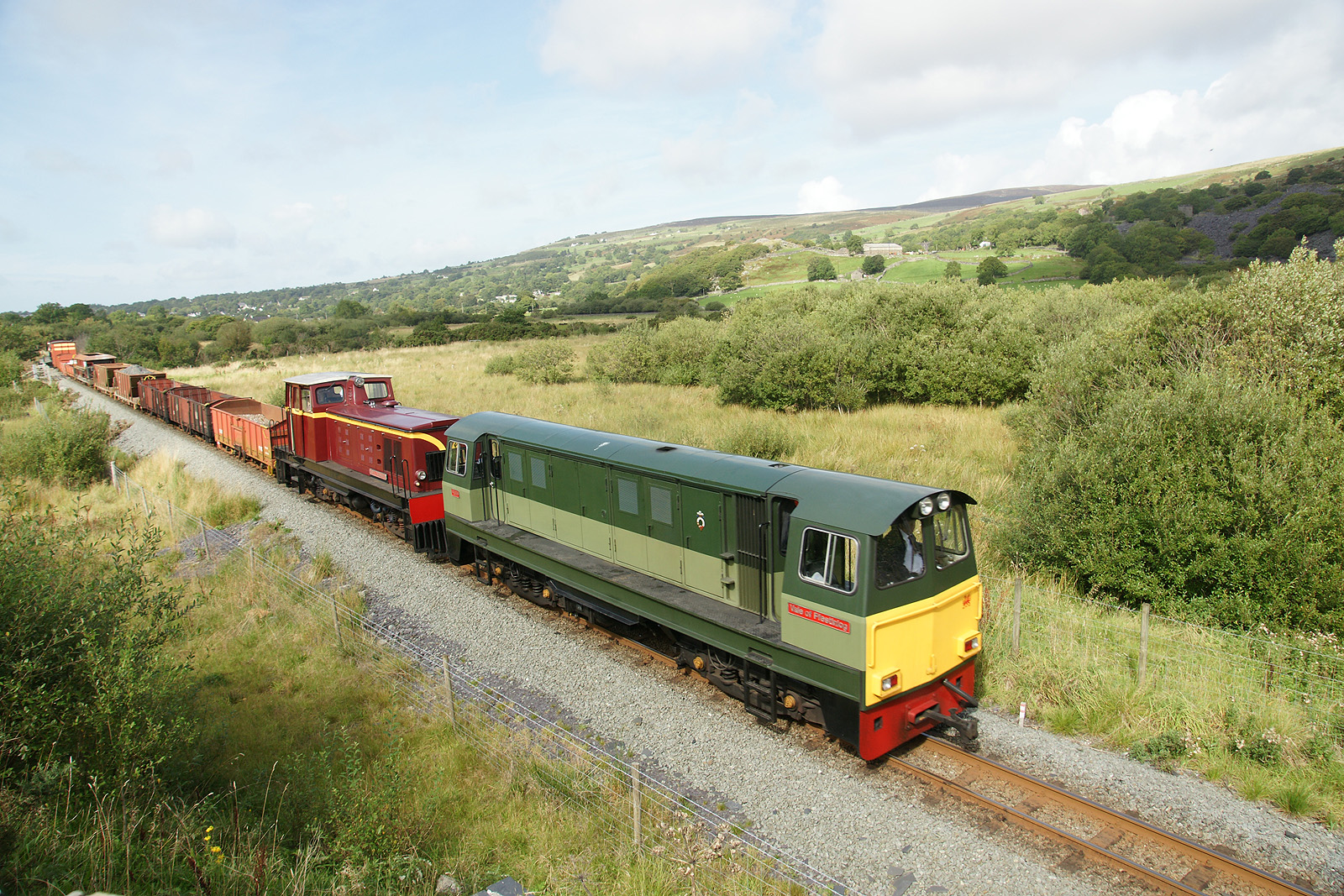

Messagepar David BLONDIN » 20 06 2017 à 22:17
Je pense que Sixtifs voulait parler du WHR (Caernarfon) et non du WHHR (Porthmadog), et donc des Diesels Funkey importés d'Afrique du Sud, tout comme les Garratt.
Superpower Weekend - Sept. 2010
Tkautzor a été plus rapide que moi le temps que je retrouve la photo #B5

Messagepar Tyrphon » 20 06 2017 à 22:23
Si j'ai bien compris, ce sont deux engins du même type, mais la première a été recarrossée et transformée en bicabine à petit gabarit pour pouvoir rouler sur le Ffestiniog.
Messages: 8562
Re: Locomotives et locotracteurs de type BB en voie de 60 et
Messagepar David BLONDIN » 20 06 2017 à 22:42
Tout à fait ! Le second est en version d'origine.

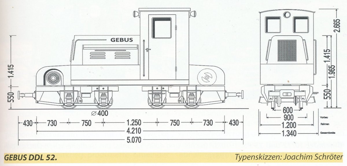

augerd a écrit:les GEBUS: j'ai découvert ce "machin" dans le Die Feldbahn n° 12 :rod_coeur
la photo du F26040C sous un autre angle ...
... et le diagramme du DDL 52 ;)
Dominique :maitre:
