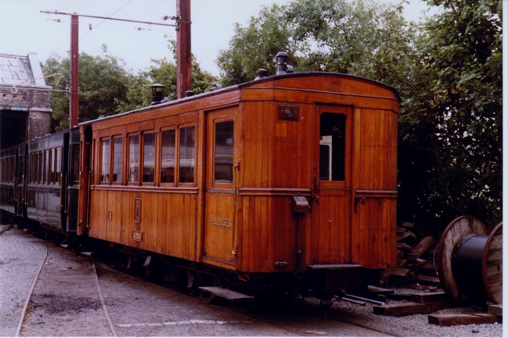

J'ai une photo elle est à Schepdael, site classé avec ses meubles, les trams
BG

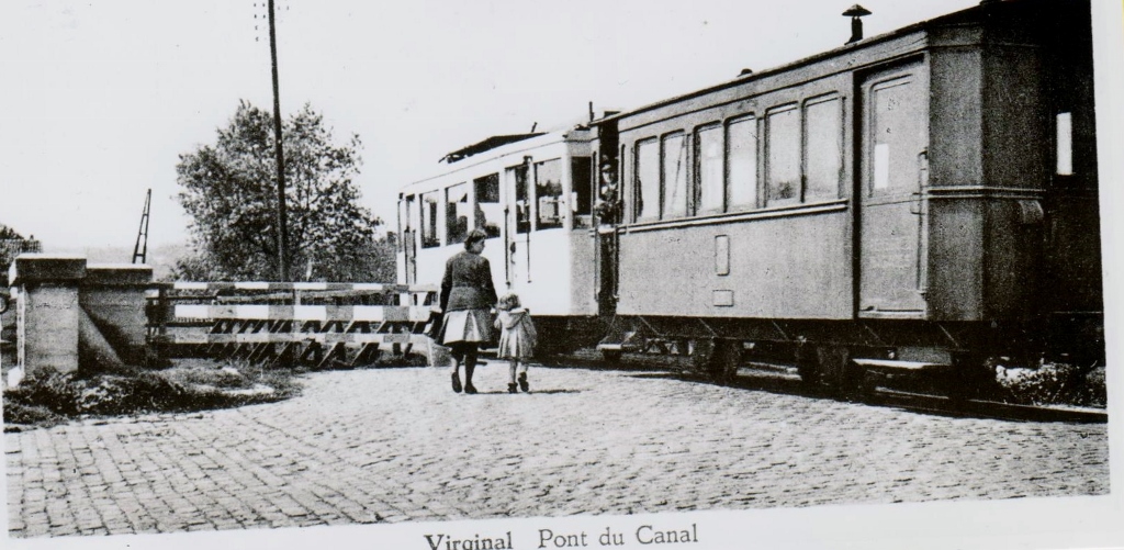

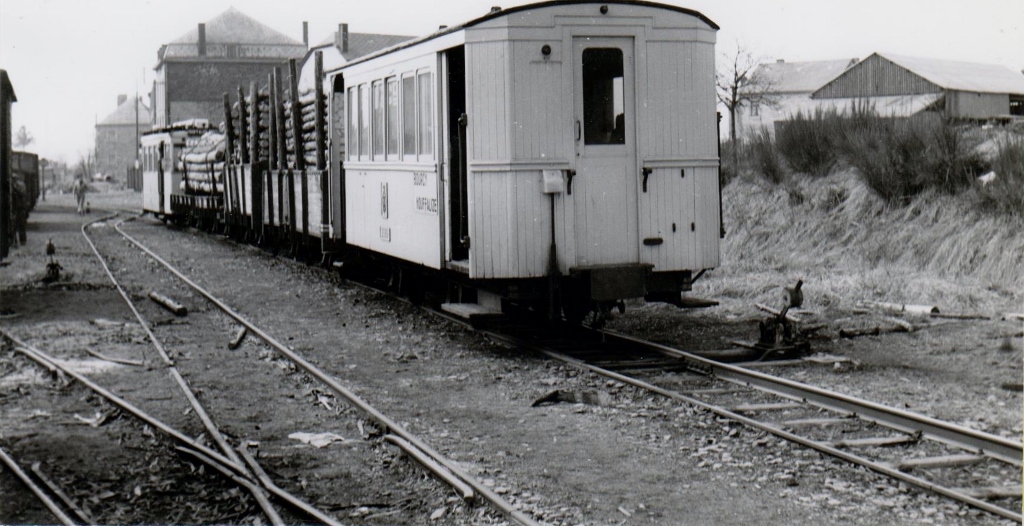

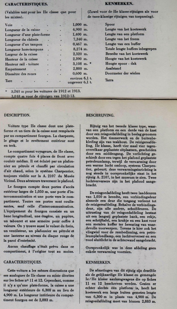

Voici quelques renseignements concernant les voitures vicinales vapeur les plus "modernes".
La 2107 du musée de Schepdaal en balade à la mer:
Une voiture fourgon teck dans le Brabant. (c'est peut-être la 2107 ? )
La 2089 dans les Ardennes (photo Bazin)
Les fiches techniques de l'AMUTRA:
Remarques: La plupart des voitures "teck" ont été tôlées par la suite.
Remarquez la petite réparation que j'ai effectuée sur la 2107 à la fin des années soixante.(sous l’œilleton).
