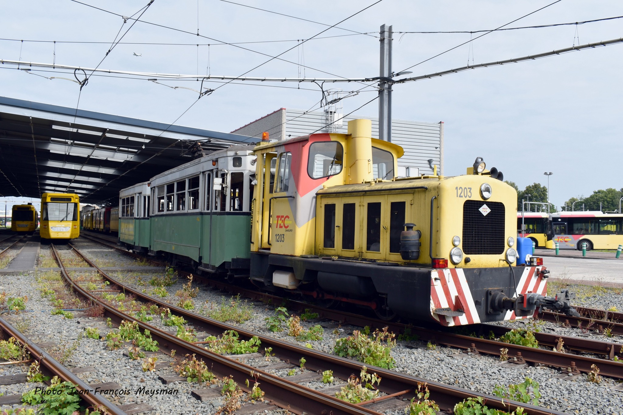

Sortie de la rame du faisceau couvert du dépôt, vers l'atelier, au crochet du locotracteur 1203

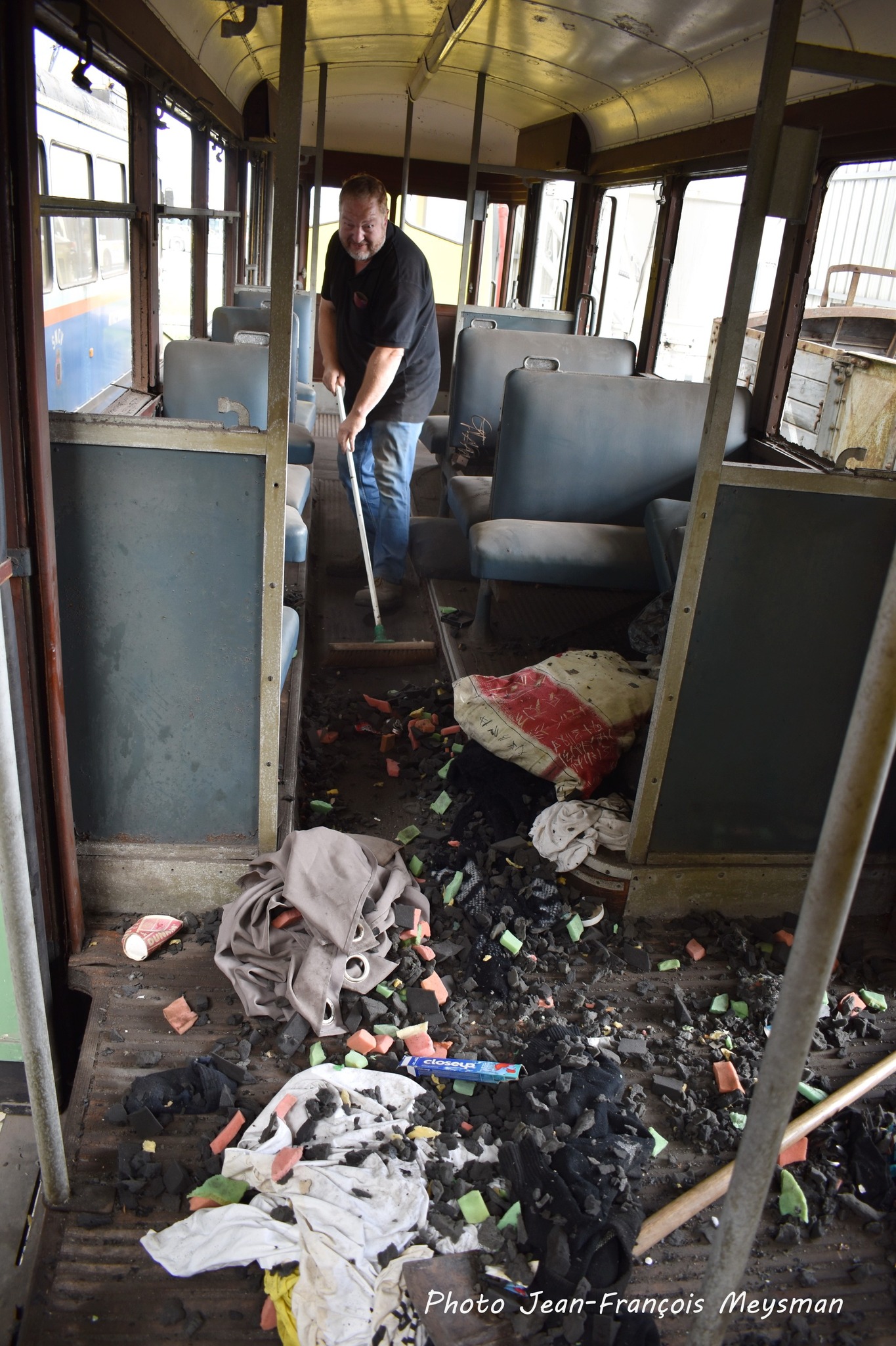

Première opération, et pas la moindre :

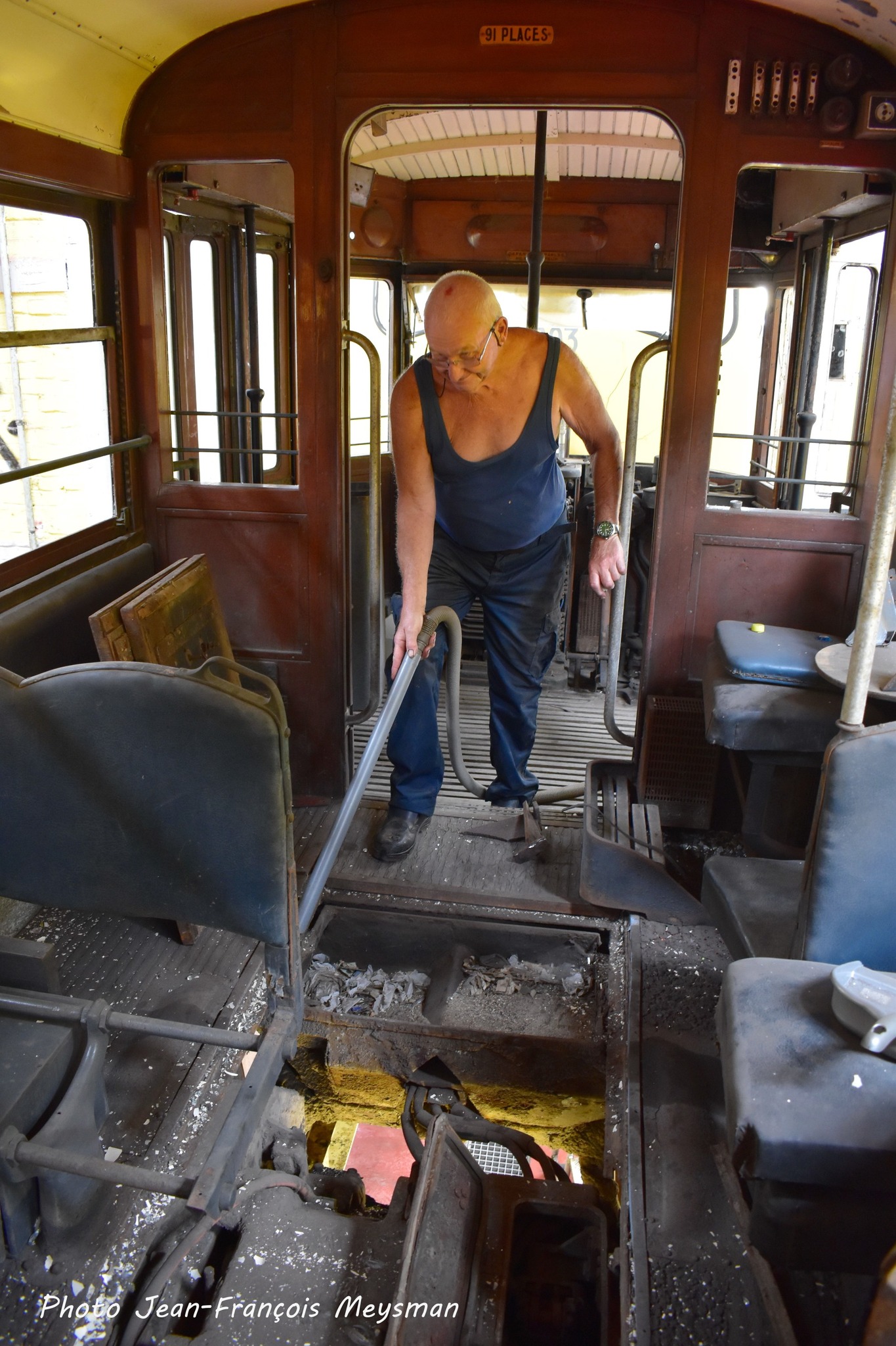

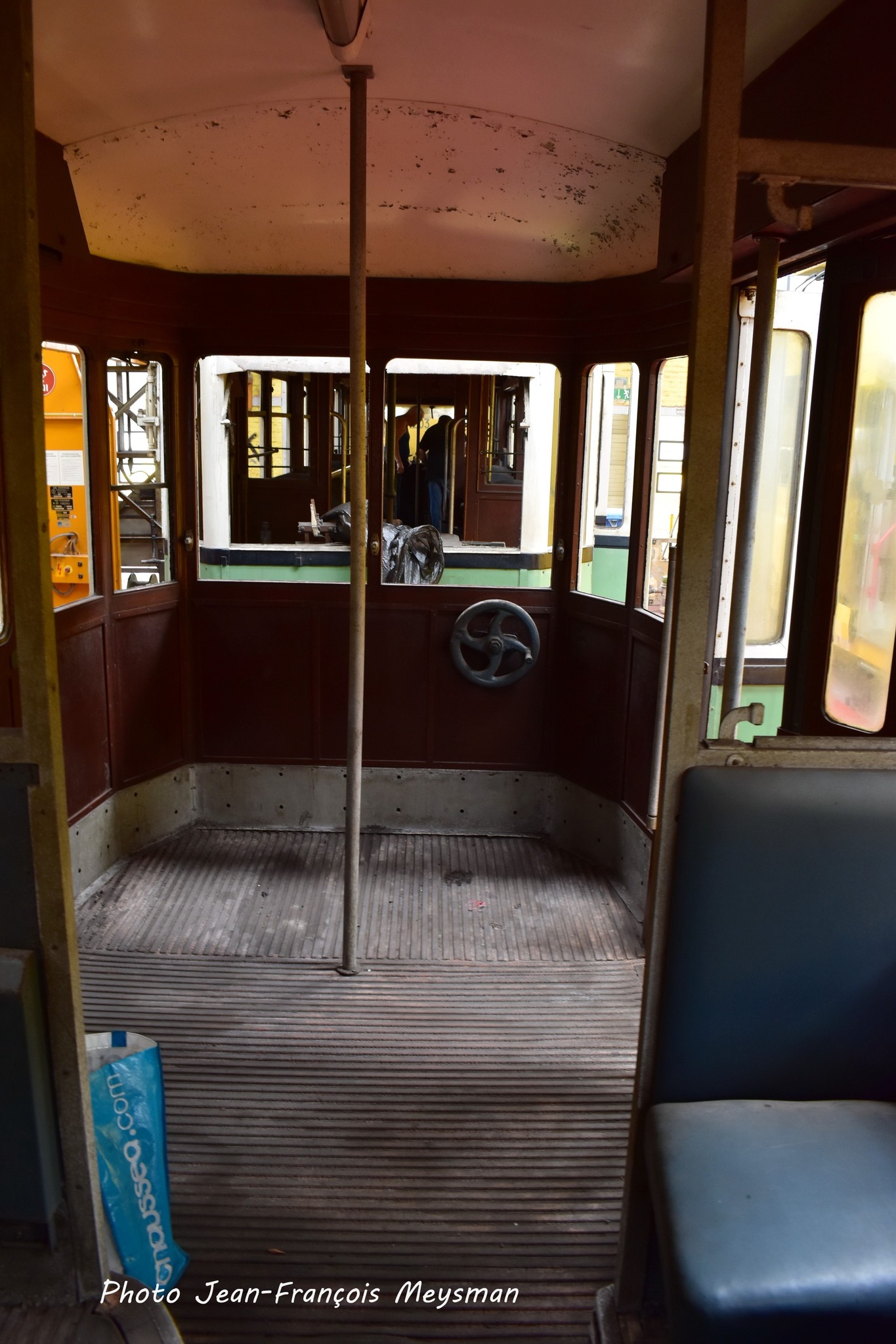

Nettoyage du squat qui fut installé un temps dans la remorque n°12, durant son exposition dans la station Palais
Il fallut plusieurs heures à Alain, Charles et Luc pour balayer, pelleter, souffler, rebalayer, frotter et aspirer la 12, afin de la débarrasser du squat et des déchets en résultant (on vous passe les détails...).

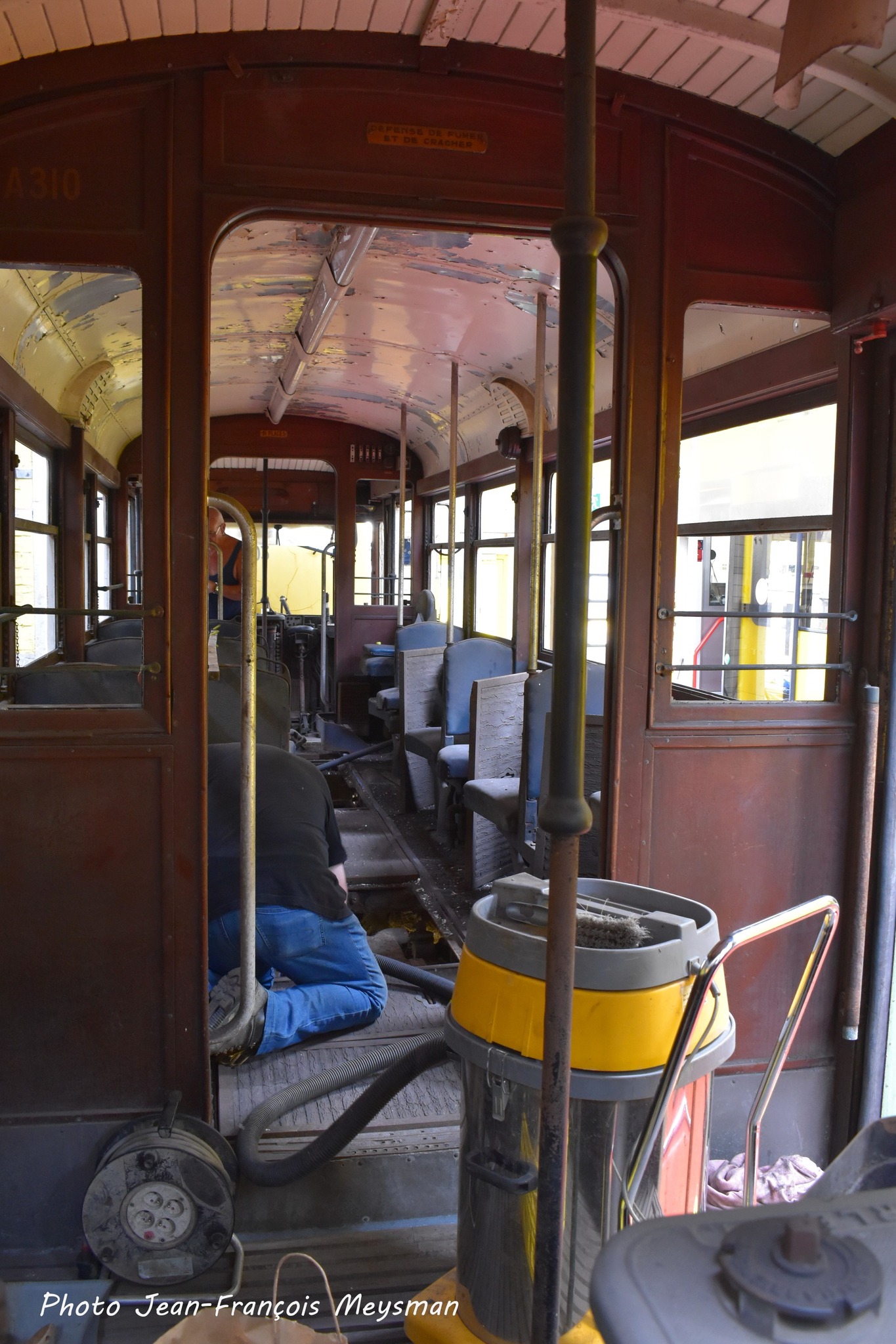

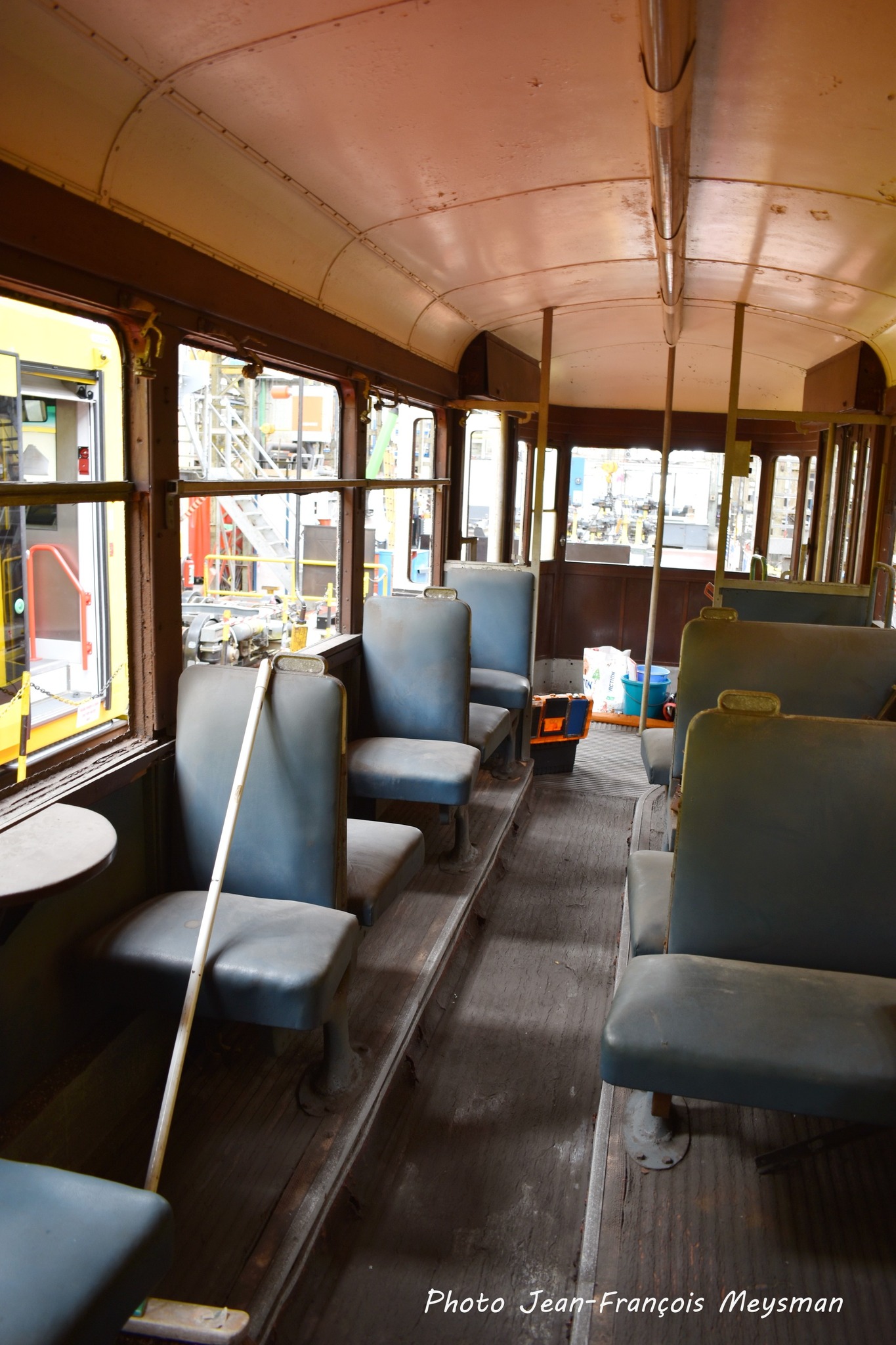

La brigade des aspirateurs en pleine action, avec le traitement de la motrice 310. Outre la crasse, il faut la débarrasser des milliers d'éclats de verre qui la jonchent. Seuls une dizaine de carreaux sont encore intacts sur l'ensemble de la rame. Le résultat du nettoyage, donnant un semblant de propreté au convoi, fut un baume au cœur des membres !

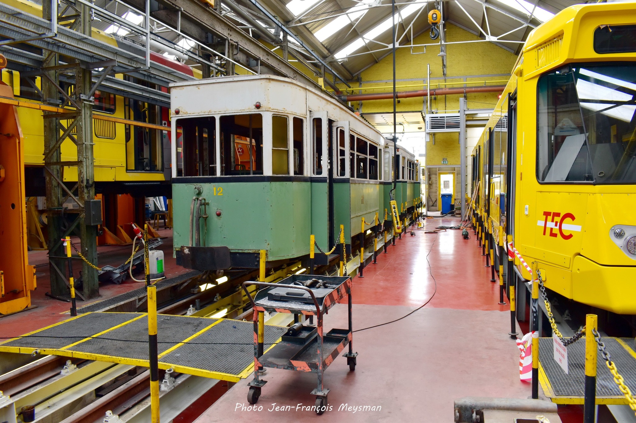

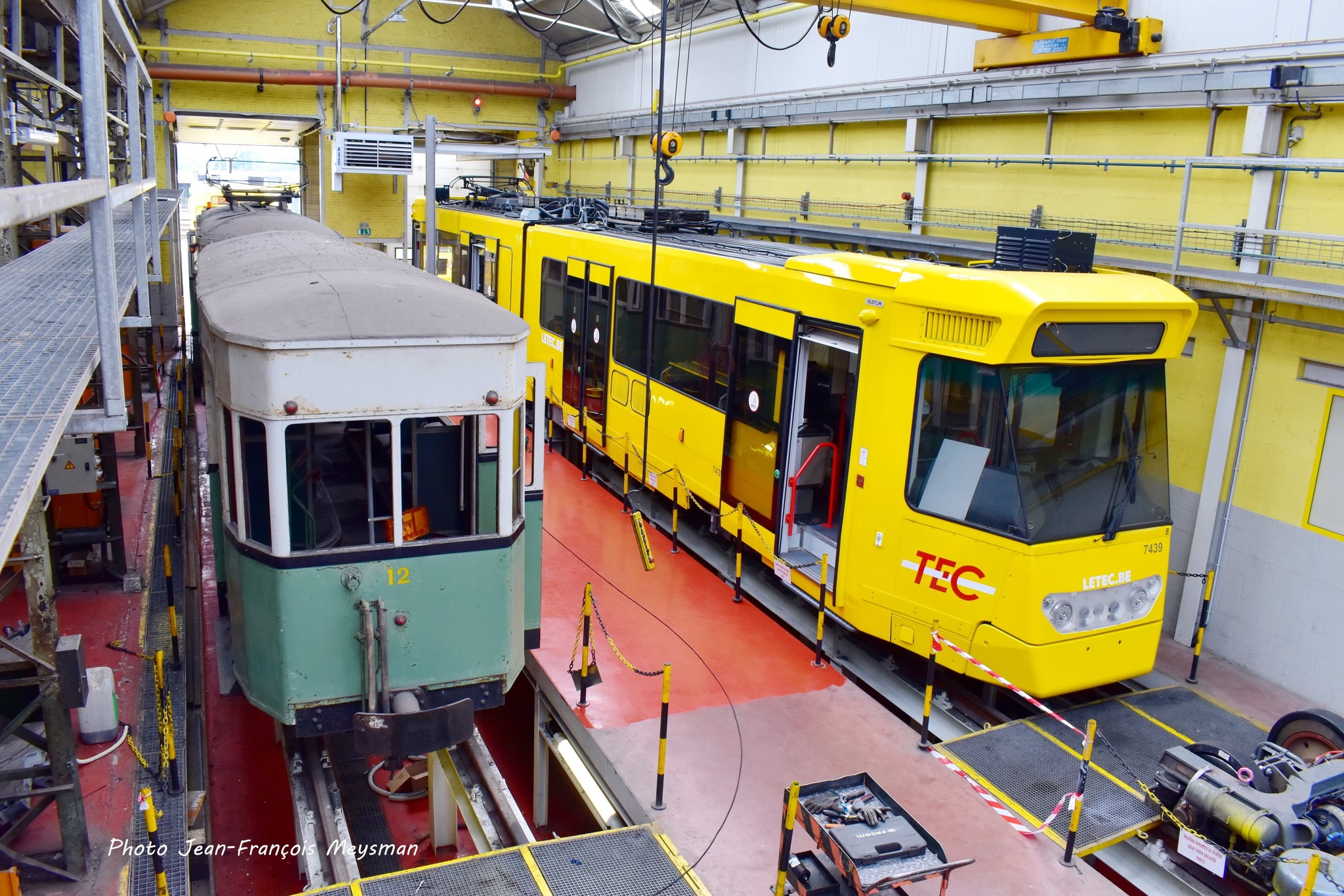

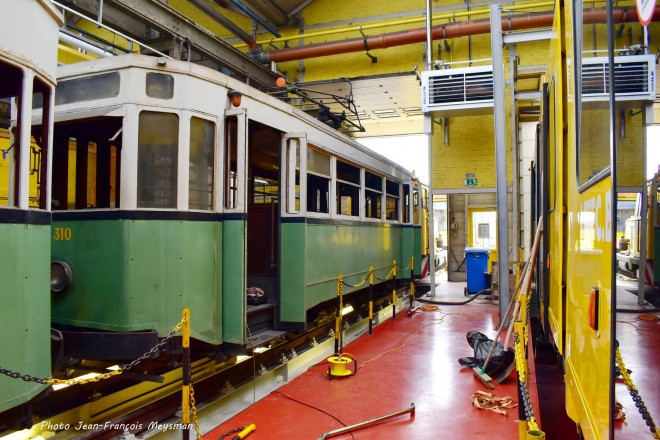

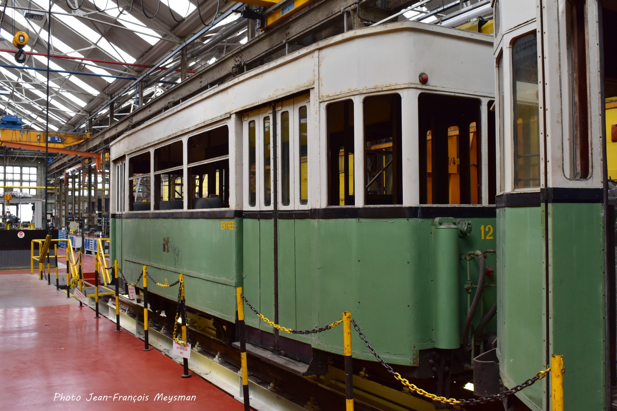

La rame fut placée pour la journée en atelier

La mise sur fosse de la 310 nous permettra une inspection des dessous de celle-ci : Châssis (nettoyage prévu prochainement et quelques travaux métalliques à prévoir), circuit pneumatique (travaux à prévoir), câblage électrique (en bon état), trains de roues (passage au tour en fosse à prévoir)
La présence d'une passerelle de visites permit à une équipe de vérifier le bon état des toitures et d'accéder au pantographe.
Des travaux sont prévus sur celui-ci, qui devra notamment recevoir un nouveau frotteur

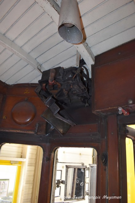

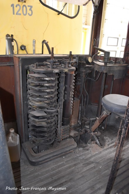

Aux postes de conduite, inspection complète des appareils électriques (controllers, automatique, interrupteurs).
Ô surprise, rien n'a été volé ou détérioré, et peu de travaux sont à prévoir en dehors d'une révision complète de ces équipements

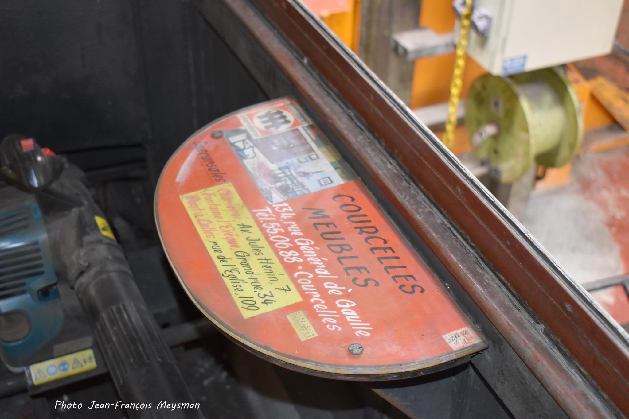

Le nettoyage de la 310 a fait apparaître des souvenirs sous le verre de certaines tablettes du compartiment
Les dessous de la remorque n°12 subirent la même inspection que ceux de la 310 : nettoyage prévu pour la prochaine séance, trains de roues à remplacer, circuit pneumatique incomplet et à reprendre, supports des marchepieds à reconstruire

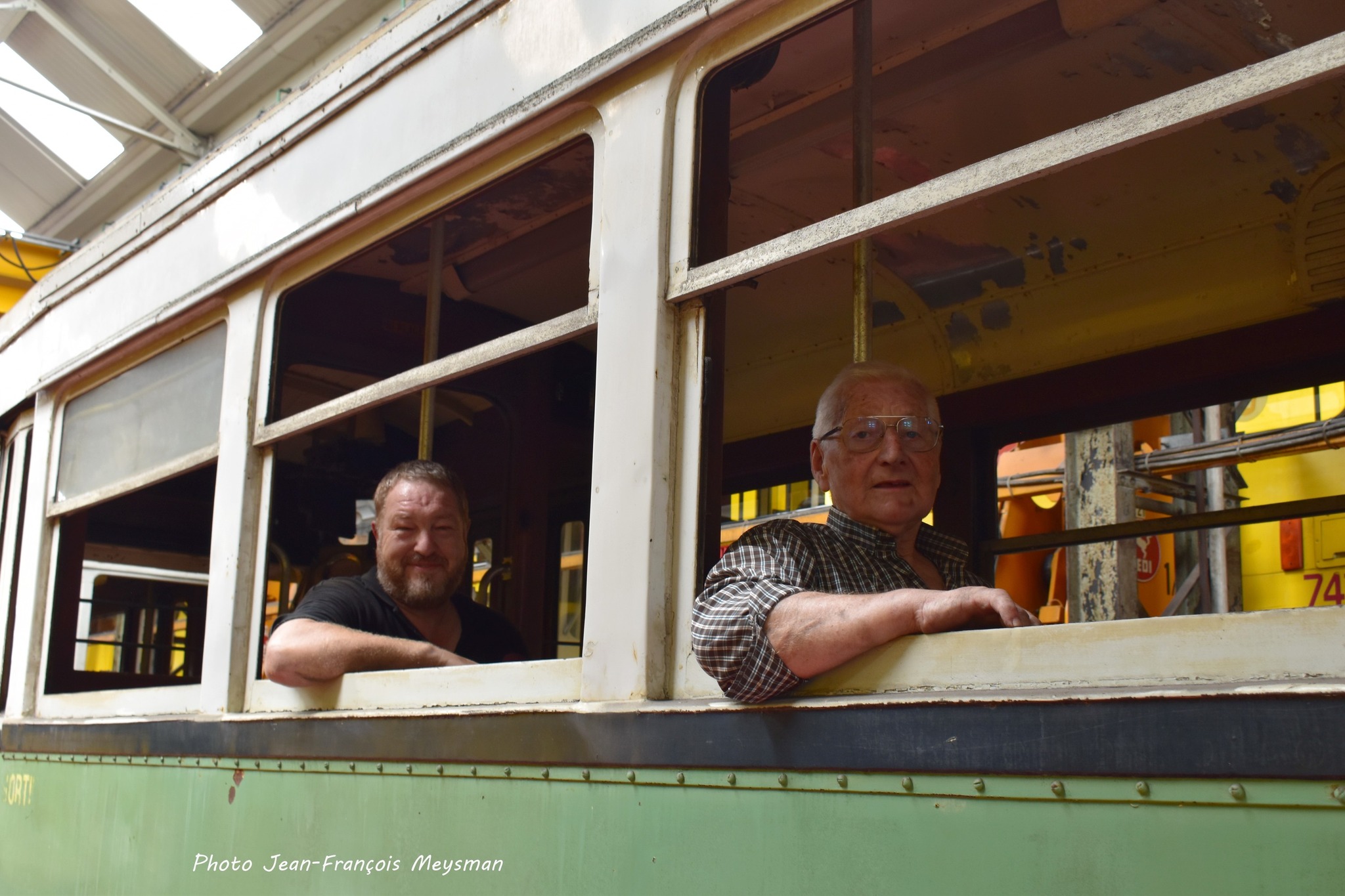

Fin de journée, on souffle deux minutes avant de ramener la rame à son garage.
Charles et William rêvent déjà de voyages !

Et Courcelles Meubles, c'est fini depuis Juillet 2024 ... :?

La bête de Calvi a écrit:.... câblage électrique (en bon état),.....
D'expérience ce n'est pas parce que la mesure de l'isolation donne une bonne valeur que les câbles sont en bon état.
Je me rappel d'un tram après ouverture des chemins de câble, d'avoir trouvé du cuivre nu, car l'isolant s'est délité avec le temps. Une crasse également la botte d'arrivée au controller qui est souvent massifié et dans un état épouvantable.
