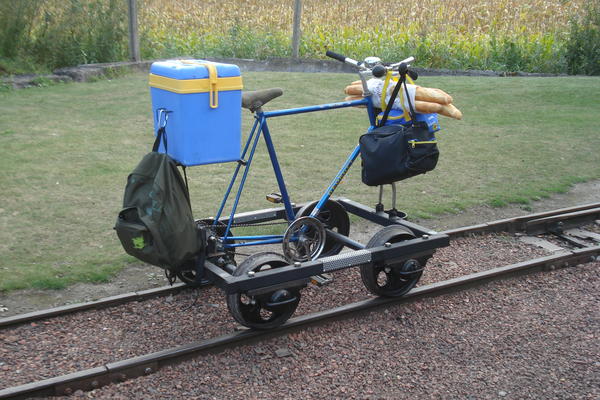

Un ami avait réalisé un vélorail à,base d'un wagonnet et d'un vélo ... mais c'était super lourd H4

Pour info : empattement du pélivélo : 60 cm pile poil ;)
