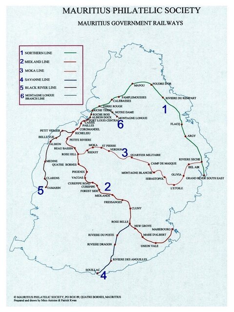

Voici quelques info que j'ai glanées sur le net. peut être connaissez vous ces images, mais j'ai pensé les faire partager par tous.
D'abord une carte des chemins de fer du temps de leur belle époque
Maintenant quelques images de cartes postales tirées du site de delacmape
Ah 10 fichiers il faut penser à la suite...dans un prochain message...si cela vous a plu

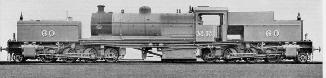

Qui en saura plus sur la Garratt ? Constructeur ? Puissance ?...
Je suis étonné, je m'attendais juste à trouver des petites locos sur cette île lointaine.
Re: Train sur l'ile Maurice
Messagepar rail1435 » 31 01 2013 à 22:08
Type 60 1DD1, 3 machines construites par Beyer Peacock en 1927
157,5 t avec 22 m3 d'eau et 6 t de charbon.
Cylindres de 482 de diamètre et 610 mm de course. Roues de 1174mm
Pression de chaudière 14 bar. Diamètre 1981mm
Foyer de 19,8 m2
Effort de traction par pression de 75%: 25,351 t (253 kN)
Ecartement 1435 mm :oups2: c'est de la VN
A.E.DURRANT: Garrat Lokomotiven der Welt, Birkhäuser, Basel, 1984.
