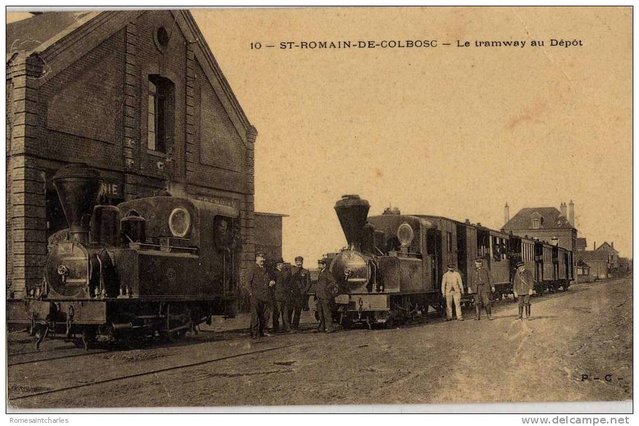

Messagepar Buffalo Bill » 27 11 2012 à 14:33
Mes 020T préférées...celles des tramways de SAINT ROMAIN DE COLBOSC :rod_coeur
D'ailleurs! en passant, si l'un d'entre vous a des plans de ces machines ..... ;)

Messagepar Tyrphon » 27 11 2012 à 23:54
Elles semblent proches des Corpet du Lunéville-Einville, dont le plan figure dans un MTVS.

Messagepar rms olympic » 28 11 2012 à 01:27
En ce qui concerne ces "020 T Corpet" du Tramway de St Roman, sur le N° 153 (1979-III) de la revue de la FACS (NB: alors "CFRU" et petit format), il existe une bonne description de ces locomotives (caractéristiques générales), mais hélas, sans plan, ni schéma.
Sur ce n°, il est d'ailleurs mentionné qu'elles étaient similaires aux deux "020 T Corpet" livrées au Lunéville à Einville. D'après J. Chapuis, qui rédigea l'article en question, trois locomotives très voisines (sinon ; identiques ?) auraient été livrées en 1907 aux Sablières de Viry-Chatillon (Ets Piketty).
