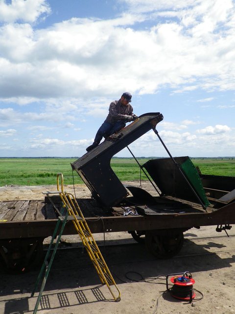

D'ailleurs en Baie de Somme on est en train de réouvrir la cabine de la 101 en reconstruction.

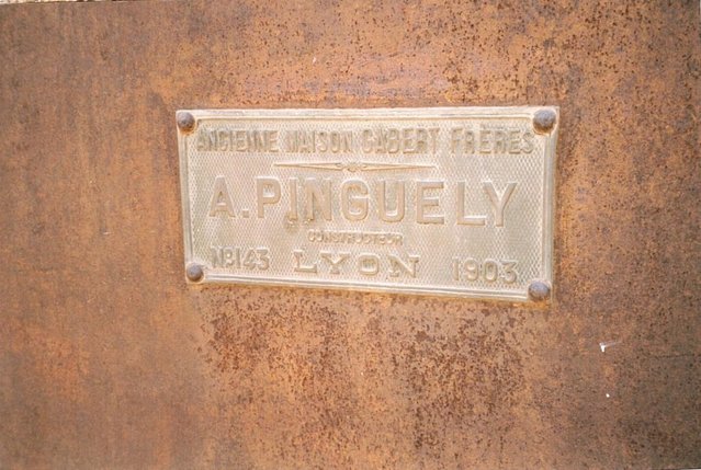

Just for fun, une petite plaque PINGUELY qui va bien : UNIQUE PHOTO existante, la plaque a disparu depuis depuis...
Si c'est pas du top, une photo pareille...
Et on finit en beauté avec la photo arrière cabine qui va bien : là, la plaque a disparu...Vous avez entendu parler des "déflatés"...
