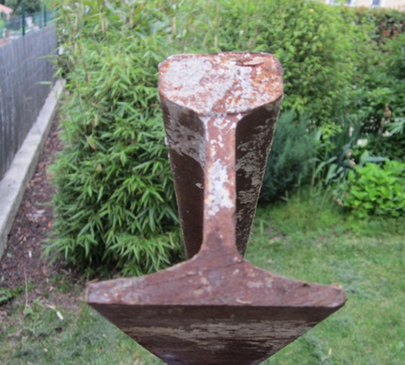

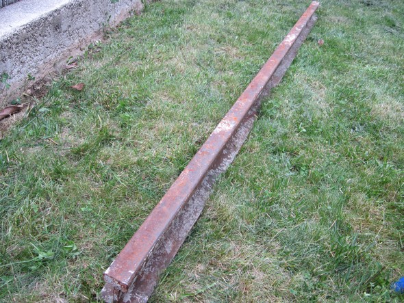

il y a quelques mois j'ai récupéré lors de la destruction d'une maison au Cheylard un rail qui servait de poutrelle.
voici ses mensurations approximatives :
hauteur : 95 mm
largeur du champignon : 47 mm
largeur du patin : 84 mm

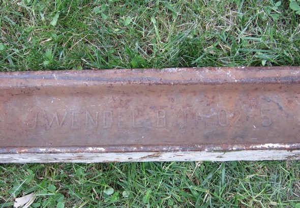

voici les inscriptions : J.WENDEL-B.Th-02-5
il s'agit bien d'un rail dit type "vignoble" qui provient très certainement du CFD Vivarais (la gare du Cheylard étant assez proche).
pour les inscriptions merci de confirmer ou infirmer mes hypothèses :
J.Wendel : J correspondrait à Joeuf le lieu de fabrication et Wendel la société
De Wendel était une société installé à Joeuf (Meurthe-et-Moselle en Lorraine) qui fabriquait principalement des rails. Après l'annexion de l'Alsace et la Lorraine en 1871 par l'Allemagne, elle se trouve à la frontière (côté Français) et continue à vendre principalement sur le marché Français (la compagnie de l'Est lui commande 30 000 tonnes de rails!). Les forges ferment définitivement en 1989;
B : type de rail ou profil ?
Th : procédé d'élaboration d'acier dit "THOMAS"
02 : l'année de laminage soit 1902 qui correspondrait à un rail du deuxième réseau Vivarais
5 : le mois de laminage soit mai

Le forum "Les trains de l'histoire" s'interesse au sujet :
http://histoire.trains-en-vadrouille.co ... 61&t=70977
Et propose une interprétation aux inscriptions sur les rails :
http://www.trains-en-voyage.com/forum/l ... ysprune=-1

Pour rectification, je ne sais pas si c'est une faute de frappe, mais le type du rail est le rail vignole, et non vignoble même si en Vivarais nous sommes proches de vignobles bien connus !

Thibaud a écrit:Pour rectification, je ne sais pas si c'est une faute de frappe, mais le type du rail est le rail vignole, et non vignoble même si en Vivarais nous sommes proches de vignobles bien connus !
:? Bonne réctification, mais le vignoble Ardéchois compte de très bon vin (St Joseph, Cornas, St Peray....) :ipb-279

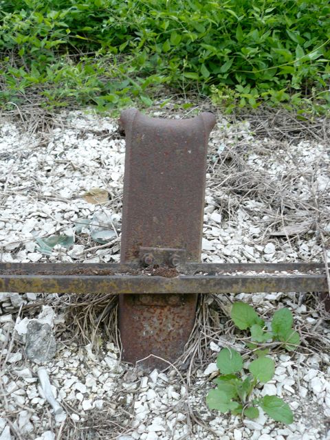

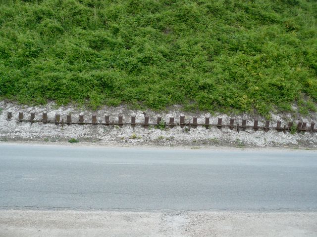

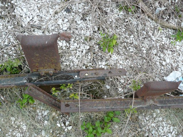

A Evergnicourt (02), face à la papeterie qui était desservie depuis Guignicourt grâce à des trucks, la voie métrique lors de son abandon a été "plantée" dans le talus, pour le soutenir.
La voie utilisait des traverses métalliques.
Rails (un profilé pas bien épais...) et éclisses.

pas très esthétique, on croirait des défenses du mur de l'antlantique ou de la ligne Maginot :B3 .

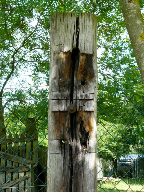

Messagepar Victor le chat » 13 06 2012 à 13:20
chamb07 a écrit:Chez moi, (...) la vieille traverse se retrouve plus dans les jardins.
Chez nous, les traverses sont utilisées pour les terrains de boules !

Messagepar YVES » 13 06 2012 à 23:04
Oui, oui, on ne soulignera jamais assez l'oeuvre charitable de l'amicale bouliste dans la préservation des vieilles traverses.
Ou en cloture.
Traverses Nord-Est, servant de piquets de clôture entre Chauny et Sinceny.
