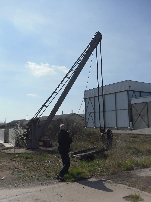

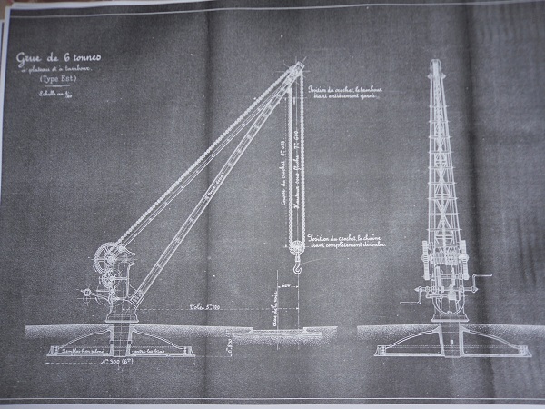

Messagepar diabolo » 19 04 2012 à 23:19
Le plan + la grue qui a été équipée d'un moteur à un certains moment, demande de conseil aux pros :maitre: :maitre: la partie supérieure ne pose pas trop de problèmes mais le PIVOT ???? merci de vos avis :D3 :D3

Messagepar Sixtifs » 20 04 2012 à 06:43
Bonjour Diabolo,
Gallica (site de la Bibliothèque Nationale de France) a mis en ligne un plan de grue Est de 5 tonnes de 1856.
Le modèle semble proche.
http://gallica.bnf.fr/ark:/12148/bpt6k5540792z.image.f10.langFR
http://gallica.bnf.fr/ark:/12148/bpt6k5540792z.image.f12.langFR
http://gallica.bnf.fr/ark:/12148/bpt6k5535206r/f9.image
Dans le texte de l'article, il est écrit que le bâti pivote autour du pivot.
"Le bâti en fonte à évidements qui reçoit les axes des manivelles et des roues d'engrenage tourne lui-même autour du pivot fixe qu'il coiffe à son extrémité supérieure au moyen d'une pièce transversale à crapaudine, à nervures et à boulons."

Messagepar YVES » 20 04 2012 à 19:14
Que voudrais-tu faire exactement, Diabolo ? La restaurer sur place ? Ou la démonter ?
:F9 :F9 :F9
