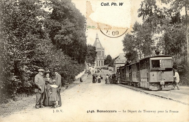

Moi, celles qui me tentent pour une reproduction en HOm, ce sont celles qui ont roulé sur la ligne Boulogne-Bonningues du réseau du Pas de Calais des CF Economiques du Nord:
blanc-misseron CEN.jpg (97.36 Kio) Vu 5985 fois
(Les Petits Trains de Jadis)
Construites par Blanc-Misseron - Tubize, ce sont les plus mastoc que je connaisse, avec leurs caisses à eau montant très haut et leur chaudière haut placée également. Plus c'est massif, plus j'aime! Et puis, le moteur ne doit pas être trop dur à dissimuler.
Alors, quelqu'un a t-il le plan de ces engins?

Ça ressemble tour de même furieusement au modèle Jocadis…

Normal que ça ressemble aux engins de la SNCV. Les CEN appartenaient au groupe Empain, qui si jeune Mabuse était belge. Et toutes ces bicabines étaient construites par Tubize, Blanc-Misseron, Franco-Belge, La Meuse.
Par contre, il me semble que les Blanc-Misseron ont la particularité d'avoir deux niveaux de panneaux relevables qu'on ne retrouve pas sur les SNCV.
Mais il y a quand même de subtiles différences, déjà décrites pour la SNCV dans le fil correspondant. Je vais essayer en épluchant les photos, de distinguer les différentes séries (à moins que quelqu'un ait une documentation détaillée sur toutes ces machines).
Pour la reproduction en modèle réduit, tant qu'à fabriquer quelque chose en scratch, autant reproduire une modèle réel. Cela dit, il n'est pas exclu que je me laisse un jour tenter par le modèle Jocadis.

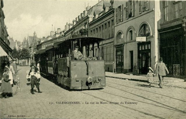

Commençons donc par le département du Nord.
Les lignes concernées sont celles des Economiques du Nord: Valenciennes à Anzin et Extensions, Hellemmes-St-Amand-des-Eaux et Armentières-Halluin.
Valenciennes à Anzin et Extensions (CEN).
L'étoile de Valenciennes a possédé 22 bicabines,
- 20Tubize (1 à 13 et 31 à 37) construites de 1881 à 1884,
- 2 ANF construites en 1894 et 1899 (14 et 46).
Je n'ai pas trouvé les caractéristiques de ces machines, à part le fait que leur masse à vide était de 10 à 12,5t.
Les photos montrent quelques variantes.
Traverse de choc alignée avec la face avant:
Traverse de choc en retrait:
Installation de pare-brises:
blanc misseron red.jpg (101.45 Kio) Vu 5697 fois
LPTDJ
Les machines Tubize ressemblent beaucoup à celles des TS, si on excepte le fait que les machines de Valenciennes avaient l'ait d'être de vraies bicabines à deux postes de conduite, alors que celles de la Sarthe n'avaient qu'un poste de conduite.
On peut supposer que leurs dimensions étaient les mêmes, soit environ 5,50 m de longueur HT et 2,05m de large.
Un fana du Nord pourra donc les reproduire en HOm lorsque le kit sera sorti (et sans doute aussi en Om un jour...). Mais il faut savoir que presque tout ce matériel a disparu à l’électrification du réseau en 1914!
Seules trois machines ont été mutées ailleurs. il s'agit
- de la Tubize n°30, qui alla à Hellemmes,
- des deux ANF, plus récentes que les autres (et peut-être plus grosses?). La 14 alla à Hellemmes, puis à Lens, et la 46 à Lens. Nous en reparlerons.

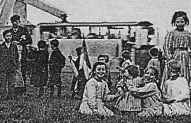

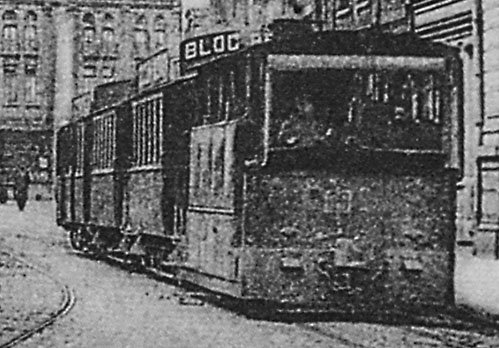

En dehors des lignes suburbaines de Valenciennes, les CEN exploitaient deux lignes campagnardes:
Armentières - Halluin et Hellemmes -St-Amand-des-Eaux.
Ces deux lignes ont vu circuler 8 bicabines:
6 ANF(15 à 19 et 21) construites pour la ligne en 1895-96,
1 ANF (14) provenant de Valenciennes et qu'on retrouvera ensuite à Lens,
1 Tubize (30) provenant de Tramway Bruxelles - Ixelles, construite en 1884.
"les Petits Trains de Jadis" ne fournit pas les caractéristiques de ces machines, mais j'ai trouvé celle des ANF 15 à 19 et 21 dans la revue de la FACS consacrée... à l'Ille et Vilaine! R. Hulot, qui a eu les plans en main et a constaté qu'elles étaient identiques à celles des Tramways Bretons.
Il en fournit les dimensions: Masse à vide: 17,7t. L=6,276m. l=2,21m. H=3,369m.
C'étaient donc des machines nettement plus grosses que les machines de Valenciennes. On le voit sur les rares photos existantes de ces deux lignes (détails de documents publiés dans LPTDJ).
Hellemmes - St Amand:
hellemmes -st amand detail.jpg (61.49 Kio) Vu 5597 fois
Armentières:
armentieres detail.jpg (75.54 Kio) Vu 5597 fois
Les caisses à eau montaient très haut, leur donnant un ait très massif de parpaing, renforcé par les tôles latérales totalement plates. Il semble qu'il n'y avait qu'un niveau de panneaux couvre-mouvement (au nombre de 4, probablement, contre 3 pour le type Valenciennes)
Ces machines disparurent probablement à la fermeture des deux lignes, en 1932 et 1935.
Voila pour le Nord, qui a donc vu circuler 29 bicabines, provenant toutes de Tubize et/ou Blanc-Misseron (ANF).
