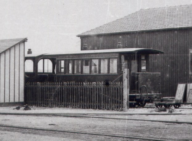

Messagepar eric fresné » 31 08 2010 à 13:30
Je viens effectivement de publier sur Voie Libre, en parlant d'autre chose, une photographie d'une Decauville courte, prise à Riva-Bella en 1891 ou 1892. Pour les spécialistes, il est écrit "Société Decauville Réseau du Calvados" sur le bandeau, ce qui laisserait à penser que la voiture n'a effectivement jamais été à l'inventaire des CFC mais qu'elle était présente juste aux débuts de l'exploitation sous direction Decauville. A la même époque, les voitures longues classiques, également construites par Decauville", portaient la mention "Tramways du Calvados, Ligne de Luc à Dives"

Messagepar SteamyStef » 31 08 2010 à 14:02
Elle ressemble aux longues mais en plus court...
