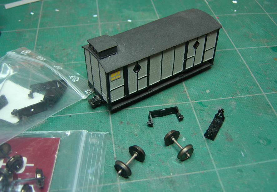

Ben non, BEMO propose à la vente des boîtes d'essieux en plastique parfaitement utilisables. Il y a deux ou trois ans, François Fontana et moi-même avions proposé dans Voie Libre la construction de deux wagons des CFA qui utilisaient ces boites.
la pièce BEMO c'est la référence 5652-200 et le Voie Libre c'est le 65 avec les patrons de découpe et les plans des wagons réels.

Messagepar malletslm » 20 10 2013 à 12:16
eric fresné a écrit:(...) BEMO propose à la vente des boîtes d'essieux en plastique parfaitement utilisables. Il y a deux ou trois ans, François Fontana et moi-même avions proposé dans Voie Libre la construction de deux wagons des CFA qui utilisaient ces boites.
Merci Eric Fresné ! #B6 : j'hésitais à en parler... parce que j'avais la flemme de chercher les références. Voilà à quoi ressemblent ces "étriers" porte-essieux de chez Bemo :
C'est là-dessus que, pour ma part, j'avais construit tous mes wagons CFD "en carton" au début des années 80. :idea:
Mais à la réflexion, j'avais utilisé ces pièces parce qu'elles présentaient l'avantage d'être disponibles chez mon détaillant de Nancy à l'époque, et PAS les wagons en TT (c'était avant la "chute du mur"...) : de nos jours, avec internet, je trouverais plus facile - et peut-être même moins cher - d'acheter des wagons "bas de gamme" ou d'occasion en TT chez un vendeur allemand que de commander des pièces détachées Bemo ! ;)

Messagepar La Mouette » 20 10 2013 à 12:27
Peux tu faire un vue en macro des boites Jean Michel s'il te plait ? ;)
