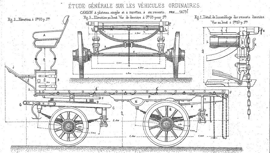

Voici une liste de plans issus de la revue "le portefeuille économique des machines, de l'outillage et du matériel".
Cette revue est disponible sur "Gallica" le site ouèbe de la Bibliothèque Nationale de France.
On y trouve la plupart des numéros publiés de 1856 à 1914.
Cela couvre tous les domaines de l'industrie et des machines et outils, dont du ferroviaire.
J'ai listé environ 1500 plans. Le classement est perfectible, mais je fatigue un peu. :rod_siflet

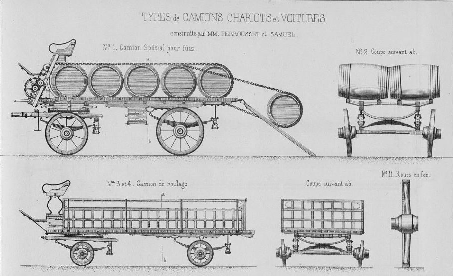

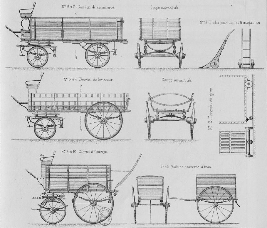

Messagepar VUDUKOKAZ » 31 03 2013 à 20:03
J'aime particulierement celui-ci des leçons a prendre :rod_siflet :rod_siflet

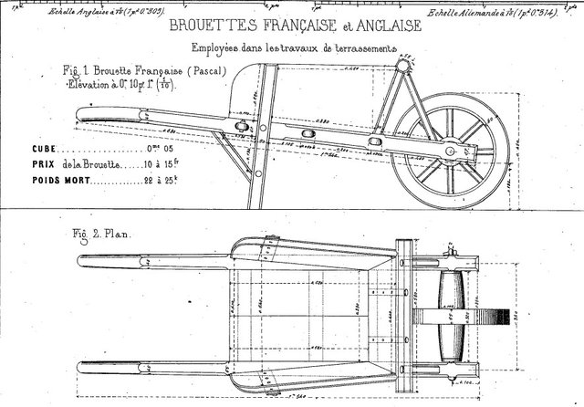

Messagepar Beyer-Garrat » 01 04 2013 à 09:01
Et un grand classique :B3
La berouette :H1

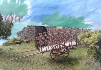

Messagepar Kazh du » 23 04 2013 à 08:56
Pour remercier Sixtifs de son aide, voici un premier essai en H0
Charrette transport de charbon, bois et planches
J'ai la même en 0, et je me suis mis dans la tête de la tenter en N :C4

Messagepar Kazh du » 23 04 2013 à 10:29
Merci pour l'appréciation, ce n'est pas du laiton mais du carton bois :C9
Les treillis de côtés sont en 0,48mm pour ne pas dire 0,5mmm et le reste est en 0,72mm (0,8mm). Je ne trouve pas de 1mm en carton bois, les dimensions passent de 0,8 à 1,5mm :F9
Pourquoi 0,8mm et pas 1mm? :D3
Le plus drôle c'est que le montage s'il est fait à la cyano, le carton bois s'en imprègne d'une sérieuse quantité (qu'est ce que ça peut boire ce truc :C4 ) et après séchage devient d'une rigidité à toute épreuve #B6
Mais en faisant le montage en colle universelle c'est plus rapide et le résultat n'est pas mal non plus surtout pour un objet qui n'est pas destiné à être constamment tripoté #B5

Messagepar Kazh du » 23 04 2013 à 12:26
Mon magasin préféré fourni Cléopâtre en bombe, tube, pots...j'irai voir.
J'ai fait un essai à la colle vinylique mais c'est un peu trop lent niveau prise et du coup le collage des montants supports sur les treillis est plutôt .....énervant :H2
