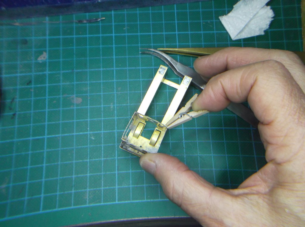

Messagepar Marcel » 09 02 2013 à 23:42
Voici un autre manière d'utiliser les petites pinces à linge d'apéro, pour éviter de se brûler les doigts...
Même pas mal !! :^)

Messagepar Fr. Tavernier » 10 02 2013 à 13:07
Marcel,
Dans le même genre, tu démontes la dites pince à linge et du la remonte avec les becs à l'envers, de sorte que ce sont les côtés les plus fins qui serrent comme tu le fais, mais là elles le feront seuls #B6

Messagepar Marcel » 10 02 2013 à 19:16
Fr. Tavernier a écrit:Marcel,
Là, la pince ne me sert pas à pincer deux pièces, mais bien à appuyer en un point précis (comme on pourrait le faire avec un cure-dent). L'avantage c'est que c'est plus précis, et ne mobilise qu'un seul doigt.
Je note l'idée de la pince inversée, merci. Jusque ici, je les charcutais pour les amincir.

Messagepar Sixtifs » 10 02 2013 à 23:52
A l'expo d'Ozoir en septembre dernier, un démonstrateur de l'AFAN m'a aimablement vendu des pinces à hackles.
Photo en taille presque réelle
Cela fait partie de l'outillage des pécheurs à la mouche pour faire leurs mouches.
C'est à la fois petit et costaud, et les becs restent bien droits sans se déporter.
Si on veut éviter un pompage de chaleur, intercaler une feuille de papier ou bristol entre les pinces et les pièces.
J'ai aussi des petites pinces chirurgicales dans les mêmes dimensions, achetées dans une brocante, mais je ne sais pas leur désignation exacte ni où en acheter.
Les pinces ou gabarits en bois ont un petit inconvénient : si on chauffe fort, cela dégage un chouïa de goudron qui vient troubler l'état des surfaces pour les soudures suivantes.
