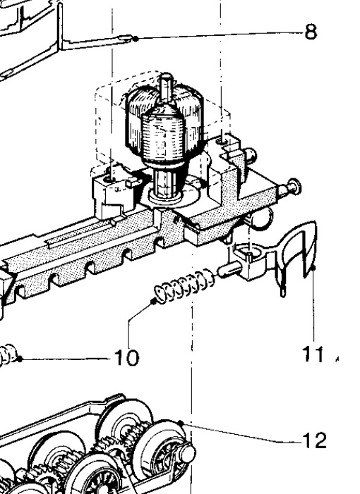

J'ai une 030T Miniclub dont le moteur est grillé et une autre dont je trouve qu'elle manque sérieusement de ralenti.
Ce serait bien si ma Decau HOi roulait bien et lentement dans ma caisse à vin.

Je trouve que la version à moteur trois pôles manque de ralenti.
Märklin vient de la ressortir avec moteur 5 pôles, mais je ne sais pas si elle est disponible et à quel prix.
Gerhardt, comment as tu fixé le moteur Niger Lawton au châssis? Est-il facile 'extraire la vis sans fin et de la mettre sur le nouveau moteur?

Tyrphon a écrit:Je trouve que la version à moteur trois pôles manque de ralenti.
C'est justement le point faible de ce modèle. L'extraction n'est pas facile du tout !

C'est là qu'est l'os! Comme j'en ai une dont le moteur est grillé, je vais pouvoir tenter un essai (destructif?) d'extraction sur le rotor kaputt.
J'ai trouvé sur la toile une firme qui vend des rotors de remplacement, mais en disant qu'il faut aussi changer le support et les porte-charbons et qui conseille de leur envoyer l'engin pour l'opération.A mon avis, ce n'est pas donné.
Il vaut peut-être mieux acheter une 030T nouvelle avec moteur 5 pôles.

Une photo du moteur et les dimensions de la vis sans fin ?
J'ai peut être ce qu'il faut pour extraire.

Le problème, c'est que l'axe et la vis sans fin sont monté un peu comme un sertissage. Et pour avoir accès à la vis sans fin, c'est coton.

Il faudrait donc pouvoir repousser l'axe avec un extracteur et un calage qui prenne appui sur le dessus du chassis (sans le tordre ou le casser)

Tyrphon a écrit:Gerhardt, comment as tu fixé le moteur Niger Lawton au châssis? Est-il facile 'extraire la vis sans fin et de la mettre sur le nouveau moteur?
moteur bêtement fixé à la cyano >la honte<... :oups2: :rod_siflet
pour extraire la vis sans fin, c'est soit la manière élégante http://www.zscale.org/articles/fivepole.html#gearpuller
soit tout simplement en calant bien le chassis sur un étau et chassant l'essieu avec un truc comme ça
(décrit chez nigel lawton içi http://www.nigellawton009.com/MarklinZ.html )
pour un ralenti encore meilleur, on peut prévoir une résistance qui diminue la tension au moteur (conseillé par nigel car le moteur est 6V). ou alors, si tu as assez de place dans ton modèle, mettre le moteur "à l'envers" (axe vers le haut), un jeu d'engrenages, éventuellement un petit volant d'inertie tant que tu y es, puis un axe qui descend le long du moteur, traverse le support moteur dans le chassis et avec la vis sans fin märklin au bout. selon le rapport d'engrenage, plus lent tu meurs.
