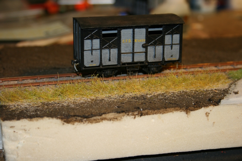

Simple et efficace, la preuve:
Pas plus de temps à mettre en oeuvre que dans la vidéo, j'ai juste fait une bande le long de la voie. J'ai recoupé des herbes longues Woodland (fil de 5cm en sachet) en morceaux de 5mm, bouboule, roulage, cassage en deux, pulvérisage de colle en bombe, tapotage... un peu de sable fin (plage de Calvi C7 ) puis re-colle et un peu de turf Woodland. Ca marche pour une bande le long de la voie comme ici, je verrai plus tard pour faire une surface plus grande comme dans la video :maitre:

Technique sympa #B6 ,mais je pense qu'il faudrait d'abord fixer la couche de gravillons ou sable par ex la veille à l'aide de colle à bois ou médium et ensuite coller les fibres!

En fait, tu mets le sable en même temps, je vais essayer de faire une surface plus grande en mixant les produits :B3 #B5
