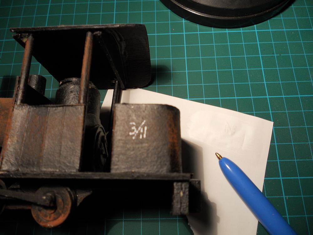

Saisi d'un doute je fais une petite expérience.......figurez vous que je viens certainement de réinventer l'eau tiède mais..... :idea
MATÉRIEL: -Un vieux bulletin de vote(Papier très fin) recyclage oblige je ne vous dirais pas lequel.
-Acrylique blanc mat (LB)
-Vieux stylo 4 couleurs mais une seule peut suffire :C6
TECHNIQUE: passez une fine couche de peinture au revers du papier attendre quelques instant que celle-ci soit presque sèche (apparence qui devient satinée) puis posez délicatement sur la maquette à décorer et tracez les marquages au stylo en appuyant légèrement, redécollez et constatez les dégâts .....ça marche :-P
