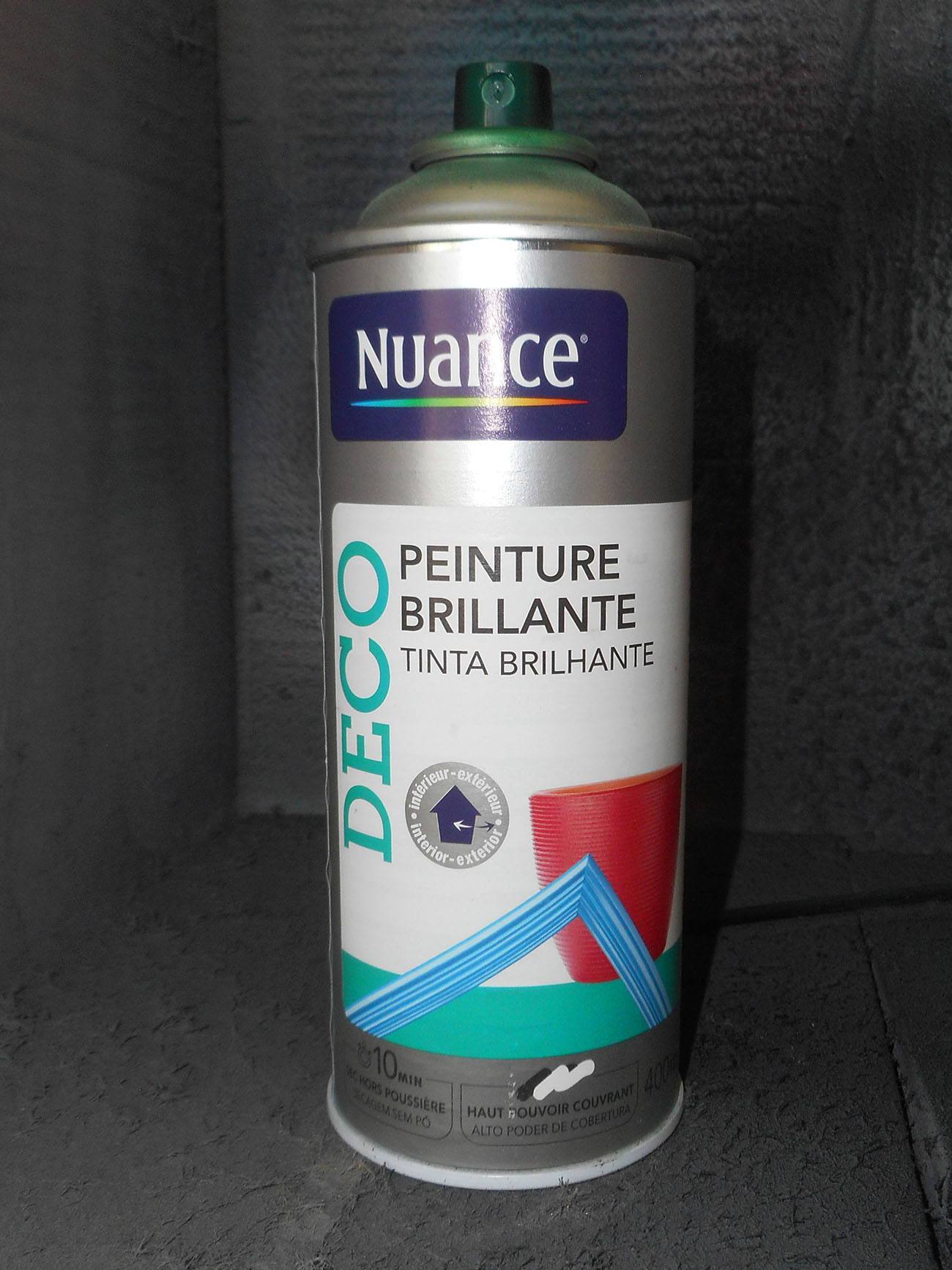

Exemple à l'instant avec du vert :

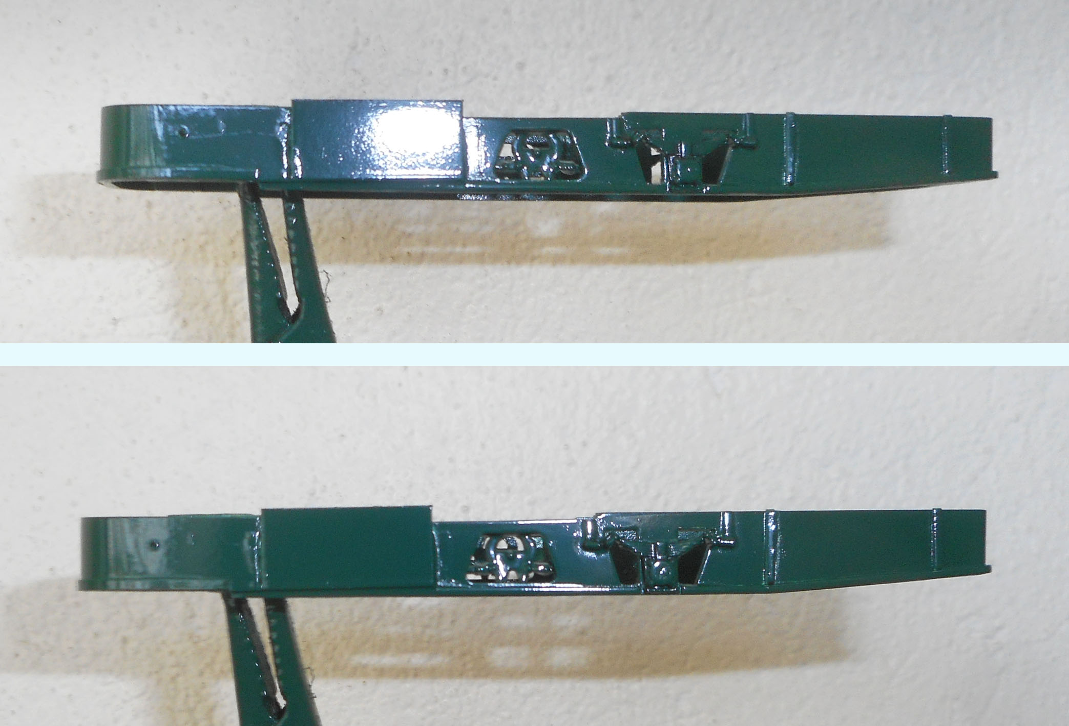

4 couches fines successives à un quart d'heure d'intervalle, ne pas insister et essayer de couvrir en une seule couche ; coulures, peinture tendue et ne couvrant pas sur les arêtes.
Bombe en provenance de Bricomarché (réclame gratuite, hélas :? ) :

Un dernier point : si le temps est humide, les microgouttes de peinture vont capter au passage les microgouttes d'eau contenues dans l'air ambiant, et le résultat sera une peinture mate et comme si elle était recouverte de talc.
Pas trop grave car un coup de vernis rattrape la teinte d'origine mais elle ne sera pas uniforme.
Bon, là, évidemment, je n'ai pas d'exemple :H1 ... mais ça m'est arrivé.
Le résultat de la photo ci-dessus : après 3 jours de pluie, j'ai bombé ce matin avec 17 ou 18° dans l'atelier, entre 9 et 10 heures.

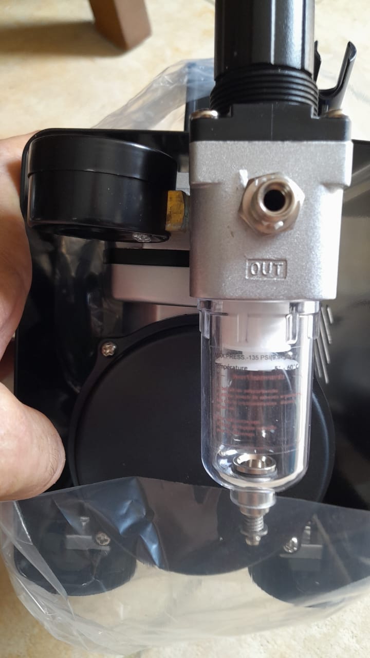

Messagepar guigui971 » 08 07 2023 à 20:09
Merci pour ta réponse très étayée, comme toujours.
Voilà ce que j'ai sur mon compresseur d'aérographe que je n'ai pas encore mis en service
Est-ce bien ce que tu appelles un "filtre à condensats"

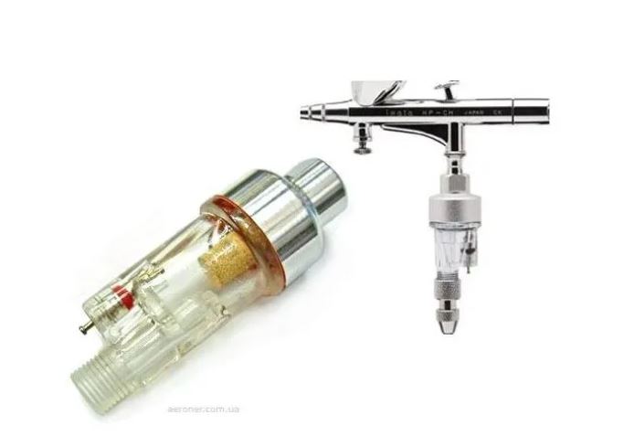

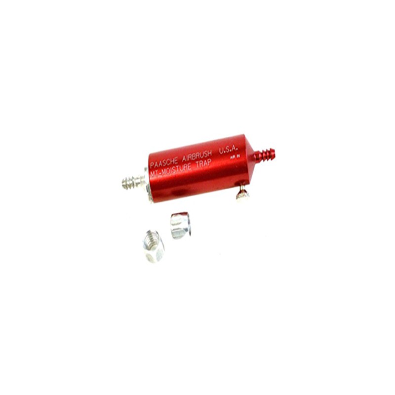

Je trouve maintenant ce genre d'accessoires sur internet ,qui seraient donc à ajouter juste en amont de l'aérographe
ou

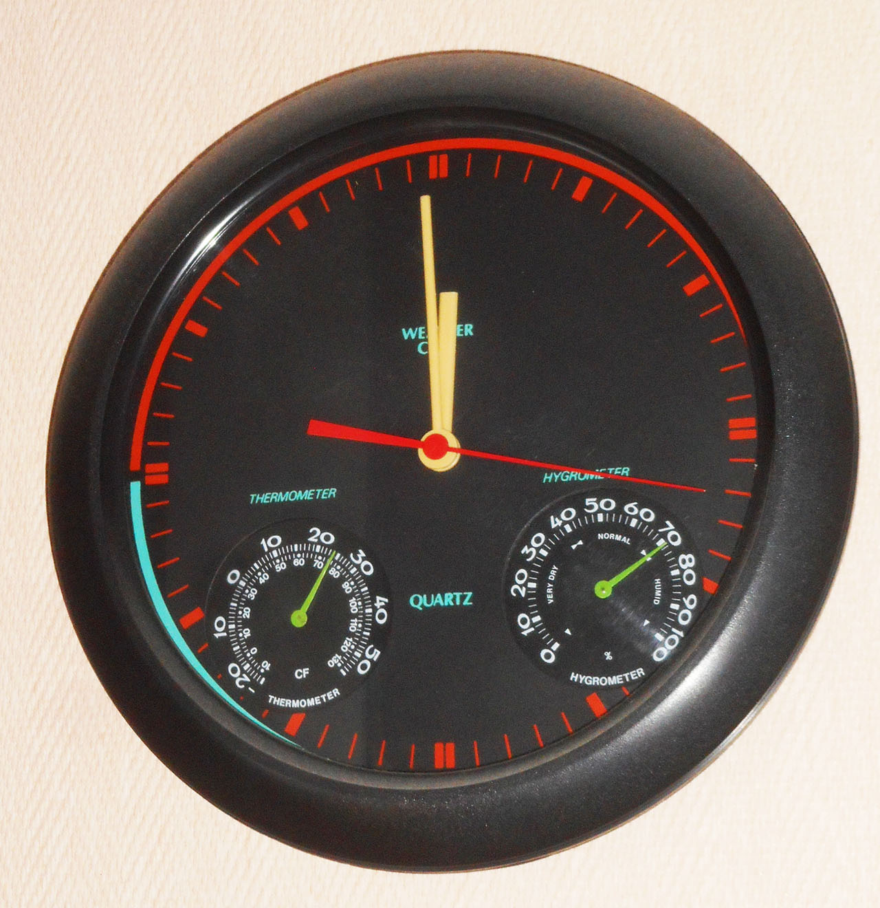

Messagepar Patrick ze rabbit Deludin » 08 07 2023 à 22:21
Dans mon atelier, j'ai une pendule équipée d'un thermomètre et d'un hygromètre : ça me rend de bons services...
Achetée chez Gifi ou la Foirfouille, je sais plus :F9 .

Messagepar Fr. Tavernier » 10 07 2023 à 09:41
@Guigui71,
Oui c'est exactement ce dont je parle dans mon message pour ton compresseur. Parfait !
Les filtres à condensats supplémentaires pour l'aéro sont ceux que tu présentes également, je possède le second qui permet de bien visualiser les condensats et de les purger facilement par le petit piston à ressort.
Celui sur le compresseur doit se purger aussi en tournant la vis sous le godet. Ne pas oublier de nettoyer aussi le filtre à l'intérieur du godet, il se démonte facilement.

@ Patrick
C'est exactement ce qu'il faut, alors soit à aiguilles ou digital, encore que les modèles à aiguilles sont autonomes et peut-être un peu plus fiables, mais c'est ce que nous devrions tous avoir dans nos ateliers... #B5 :B3
