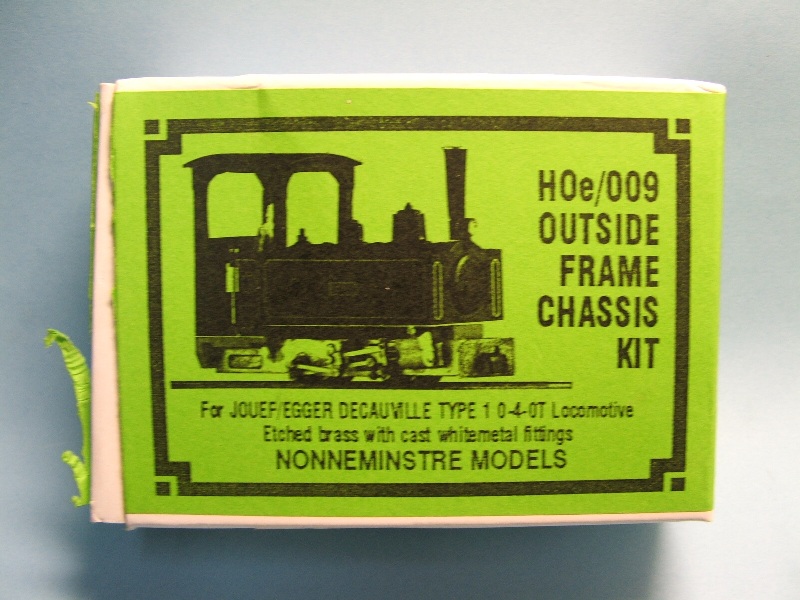

Je veux bien mais ce n'est en fait que l'embiellage exact de la Decau avec le chassis externe je vous laisse imaginer la taille des bielles et des rivets H4
Messages: 24372
Re: Demontage jouef hoe Decauville
Messagepar Buffalo Bill » 02 12 2011 à 22:46
Donc axes d'essieux rallongés ,manetons en métal blanc à caler aux extrémités après les avoir enfilés dans deux plaques laitons pour le faux châssis externe collé sur celui d'origine? je me trompe? :F9 je demande ça parce que c'est une modification que j'envisage pour rendre plus conforme deux petite machines Heeresfeldbahn en HOe (030 Jung et 040 brigadelok)que j'avais bidouillées à la hâte sur châssis en N.
D'un coté je partage ton appréhension pour ce genre de montage au réglage relevant 9 fois sur 10 du miracle H4 , et pourtant j'assume un coté certainement maso qui me pousse à œuvrer dans le "microcompliqué". Il faudra que l'on reparle de ce kit que je pensai resté au stade proto ou distribution confidentielle à très petit tirage...jamais vu en vente en France, chez nos spécialiste(s) ( on pourrait d'ailleurs presque mettre au singulier-parisien) :rod_siflet je vois d'ailleurs qu'il est toujours au catalogue Nonneminstre. J’espère que le reste de leur production si intéressante n'est pas aussi rébarbative C7

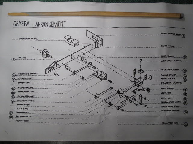

Messagepar Sixtifs » 02 12 2011 à 23:39
Voici une vue des principales pièces du kit Nonneminstre (en plus, il y a des tiges de laiton ou bronze et des tous petits rivets)
Et un extrait de la notice :
