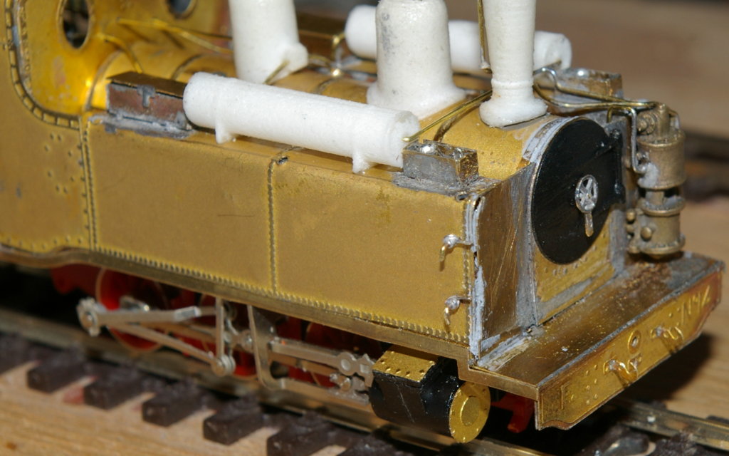

J'ai réalisé que j'avais besoin de petits robinets qui servent de témoins de niveau pour les baches à eau d'une petite loco.
Alors hop c'est parti.
Fournitures : fil de bronze ou laiton de 0,4 mm environ
fil de laiton de 0,2 mm environ (un brin séparé d'un fil souple fait l'affaire)
soudure à l'étain
étau, petites pinces à bec rond, pince coupante, fer à souder, lime fine
manuel de matelotage
Je prends mon fil de 0,4, et je le coude très près de l'extrémité.
Je le maintiens dans l'étau.
Je prends le fil fin et je fais deux demi clefs à capeler avec autour du fil de 0,4
http://www.lesnoeuds.com/noeud-104-deux-demi-cles-a-capeler.html
Je serre ce noeud aussi fort que possible sans casser le fil.
J'ajuste la position en faisant glisser le noeud sur le fil de 0,4
Je chauffe l'assemblage avec le fer et je viens poser une mini goute de soudure et je la laisse s'infiltrer
Le noeud lissé avec la soudure figure la partie renflée du robinet
Je recoupe les brins de fil fin pour former le levier du robinet
Après, yapuqua recouper les poils en 4 pour peaufiner la coiffure de l'engin.
N.B. les rivets sont espacés de 1 mm

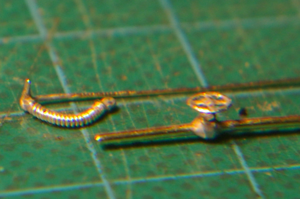

Deux variantes sur l'idée de Sixtif :
- Conduite de frein : fil de .3mm "wrappé" (zéro au scrabble) autour d'un fil dressé de .4mm. L'extrémité du fil est replié puis légèrement écrasé en crosse, le robinet est un "Sixtifs"... ;o)
- vanne sur un tuyau : fil de .4mm pour la vanne noué comme expliqué par notre inventeur, volant en photogravure maison, sur tige de .8mm.
Ci-dessous la conduite en place :

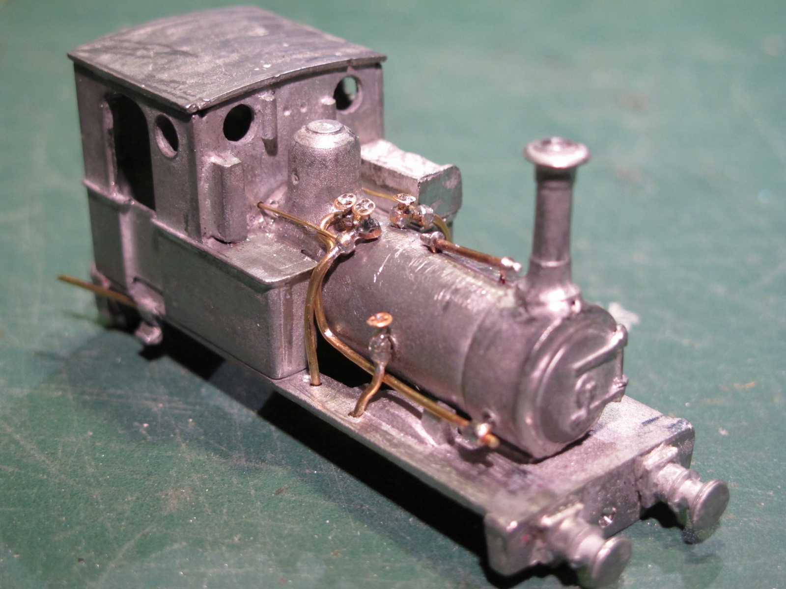

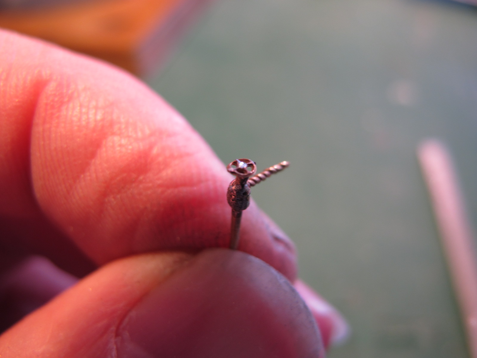

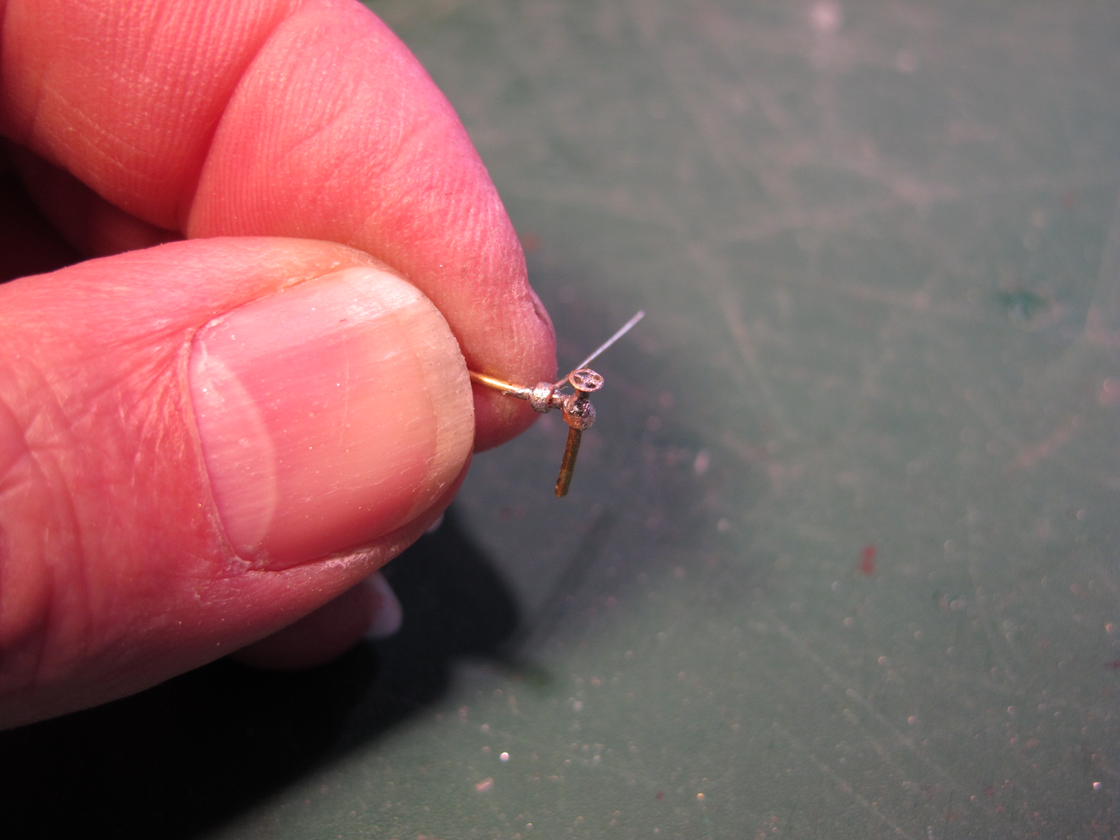

Messagepar Sixtifs » 30 04 2012 à 22:17
Merci Marcel d'avoir repris l'idée au bond et de l'avoir poussée un cran plus loin.
Hier, j'ai sorti un kit OO9 de Dolgoch fait par GEM, pour expérimenter la soudure basse température sur métal blanc.
Au passage, c'est un mode de soudure très agréable.
Les instructions de montage étant sommaires (heureusement) j'ai voulu confirmer des interprétations en cherchant des photos, et j'ai réalisé qu'il y avait beaucoup de tuyaux (pour une loco britannique).
Alors en sifflotant la chanson de Pierre Perret "je suis plombier ..." je me suis mis à la robinetterie.
