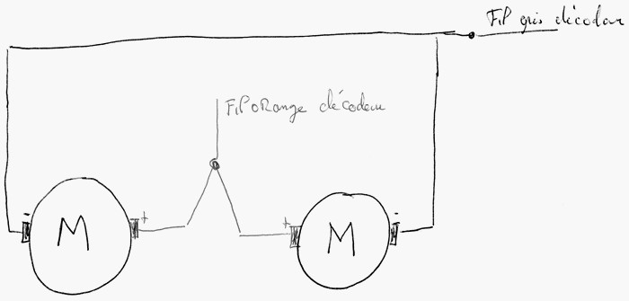

Messagepar le moslinois » 13 10 2011 à 20:44
voila,j'ai fais un petit schéma,c'est bien comme ca?

Messagepar La Mouette » 13 10 2011 à 20:51
c'est ça.

Messagepar 3DMetrique » 13 10 2011 à 21:23
le moslinois a écrit:voila,j'ai fais un petit schéma,c'est bien comme ca?
Attention, si tes moteurs sont tête-bêche ils vont vouloir rouler en sens inverse, le schéma doit correspondre à la disposition de tes moteurs, et le fil orange à droite. Si tes moteurs sont disposés l'un derrière l'autre et dans le même sens alors ton schéma est bon.

Messagepar le moslinois » 13 10 2011 à 21:29
Ok parfait,je pense mettre un décodeur de 1,6 amp ,ça devrais ètre suffisant,merci pour ces renseignements
