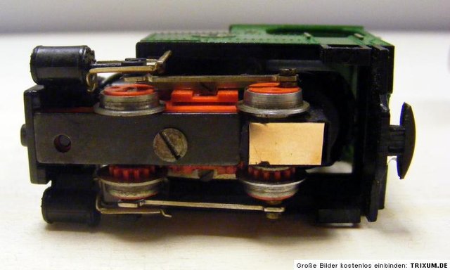

Je recherche une loco Bi-Cabine ( E 102 ) Egger-Bahn. Le moteur (ancien gros modèle avec chassis en plastique) de celle que je possède est h.s. Merci si vous pouvez m'aider.Yves

Ne serait-il pas possible d'améliorer la motorisation avec un nouveau chassis moteur, caramel, ou hollywoodfoundry ?
Qu'en pensent les spécialistes ?
Re: Recherche Egger-Bahn
Messagepar Storm » 21 09 2011 à 18:48
HF trop gros, le Caramel ne doit pas être meilleurs que l'Egger… est-ce qu'un moteur seul ferait l'affaire? 300€ sinon pour un châssis complet :D3:rod_mdr2 :prrrt: Bé quoi, c'est rare :C4 :prrrt:

Messagepar yvannee » 22 09 2011 à 17:38
Si cela peut aider, je joins une photo empruntée sur 1 site Allemand . Le chassis de l'E 102 est le même. J'essaie de passer des photos perso mais comme je fais partie des nuls ,je n'y arrive pas ( c'est trop lourd ,trop large trop....)

Messagepar Sixtifs » 23 09 2011 à 11:39
Un locotracteur Köf Arnold ou Minitrix (échelle N) devrait pouvoir rentrer dans la carrosserie de la bicabine Jouef Egger Bahn.
Et même neuf, ça coute moins que 300 roros. En occase, ça peut se trouver vers 50.

Messagepar Beyer-Garrat » 23 09 2011 à 13:06
Si ce n'est que le moteur pourquoi ne pas le changer mais est ce bien une Egger ou une reprise Jouef ?
Messages: 24372
Messagepar Sixtifs » 23 09 2011 à 14:08
Chassis 030T Minitrix pour la photo juste ci dessus ?
Messagepar Beyer-Garrat » 23 09 2011 à 14:38
Apparemment oui #B6 ce n'est pas une des miennes mais je savais que c'était réalisable. :maitre:

Messagepar yvannee » 23 09 2011 à 17:26
Merci pour ces infos. Il s'agit bien d'une version du début d'EB et non des modèles époque Jouef . Mais peut-être est-ce une version Lima puisque cette firme avait, je crois, la rame Elias à son catalogue ? Dans l'immédiat le montage d'un chassis N est en fait une bonne solution. Toutefois je reste quand même à la recherche d'un modèle complet .

Messagepar malletslm » 23 09 2011 à 18:07
Sinon, un détaillant allemand semble proposer des pièces et des châssis en kit - neufs ;) - de remplacement, voir en bas de cette page :
http://www.sehling.net/shop/category_14/Egger-Bahn-Lok2.html?shop_param=cid%3D%26
Le kit de châssis complet à 97,50 € pourrait être une solution, puisque en principe compatible avec l'ancienne loco "n°2" qui partageait la même mécanique (j'ai juste un petit doute sur l'encombrement du volant d'inertie, en haut...). Mais, à ma connaissance, personne du forum n'a jamais testé ces châssis modernes, donc pas de "retour d'expérience" sur ce produit ! :^)

Messagepar Brico HOe » 24 09 2011 à 22:24
malletslm a écrit:Sinon, un détaillant allemand semble proposer des pièces et des châssis en kit - neufs ;) - de remplacement, voir en bas de cette page :
Sehling a aussi un kit de chassis spécifique pour l'Hélias, par contre, j'arrive pas a le trouver sur son site:
http://www.ebay.de/itm/Umbau-Bausatz-Egger-Jouef-102-Liegender-Antrieb-/370464239491?pt=DE_Modellbau_Modelleisenbahnen&hash=item564163af83

Messagepar Abran » 25 09 2011 à 19:55
Oui, Egger première génération .... Moteur Microperm (nanoperm) trés difficile a trouver tout comme le Lima. Je te conseille un bloc Jouef spécialement des dernières productions où les engrenages en plastoc étaient bagués afin de ne pas patiner sur l'axe ...
Regarde sur E-Bay, il y en a des kilogs en ce moment ou sinon achète la refabrication de M. Hofmann HiHi C7 ... prés de 500 Euros mais fonctionnement irréprochable ! #B6
