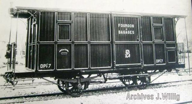

Souvent locomotives et voitures étaient décorées par de fins filets de peinture.
Fourgon SE, en décoration d'origine.
J'aimerais connaitre vos techniques favorites pour les reproduire.
Merci. :maitre:
