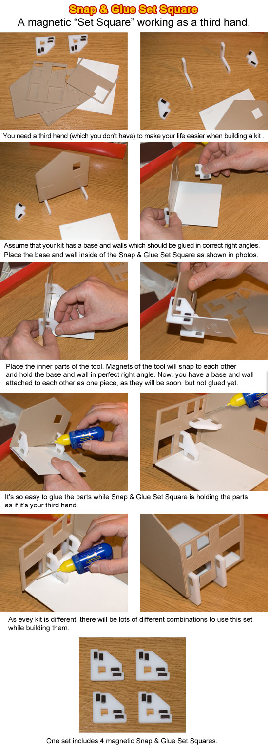

Messagepar Brico HOe » 02 06 2010 à 23:28
Je suis tombé là dessus par hasard (rassurez-vous, je me suis pas fait mal :rod_mdr2 ), ca a pas l'air mal du tout E2
http://cgi.ebay.co.uk/Snap-Glue-Set-Your-third-hand-while-building-kits-/300429963898?cmd=ViewItem&pt=UK_Trains_Railway_Models&hash=item45f305727a

Messagepar Sixtifs » 03 06 2010 à 10:50
J'utilise très souvent des petits aimants pour les assemblages par colle ou soudure.
Je met une équerre à chapeau ou un gros barreau d'outil de tour dans l'intérieur de l'angle, et les aimants à l'extérieur.
Je résout ainsi souvent des assemblages imposibles à tenir par des pinces.
Les petits aimants proviennent de disques durs ou de têtes de lecture de CD-ROM ou DVD.

Messagepar William JONES » 03 06 2010 à 14:48
Dans ce cas, les petits aimants utilisés pour tenir des photos sur un tableau d'affichage conviennent très bien.

Messagepar Sixtifs » 04 06 2010 à 10:17
Voila une illustration de ce que j'utilise :

Messagepar Beyer-Garrat » 04 06 2010 à 10:59
La portabilité du système vendu me plait bien ,pas de morceaux de métal encombrant et immédiatement opérationnel.

Messagepar Brico HOe » 04 06 2010 à 22:03
Apparament, le vendeur donne bien une adresse en Turquie, j'en ai commander un jeu :mrgreen:

Messagepar Brico HOe » 07 06 2010 à 19:54
Je confirme EZ Riders arrivés en un temps record #B6, j'attend maintenant le Snap & Glue #B5

Messagepar Brico HOe » 16 06 2010 à 18:14
Ca y est, il est arrivé. Une petite enveloppe à bulle d'Istanbul m'attendait dans la boite à lettre aujourd'hui #B6

Messagepar Brico HOe » 16 06 2010 à 21:22
J'ai pas prévu de faire de collage en ce moment (c'est plutôt soudure) mais je viens de faire un petit essai de positionnement avec ce que j'avais sous la main (2 feuilles plastiques de 1mm) et effectivement, c'est pas mal :mrgreen: : le plus dur, comme c'est des grands morceaux (A4), c'est la mise en angle vu que les plaques sont pas biseautées.
Sans dégagement dans l'angle, ca aurait été plus facile mais là, y'aurait eu des risques de coller l'outil sur les pièces #B5
