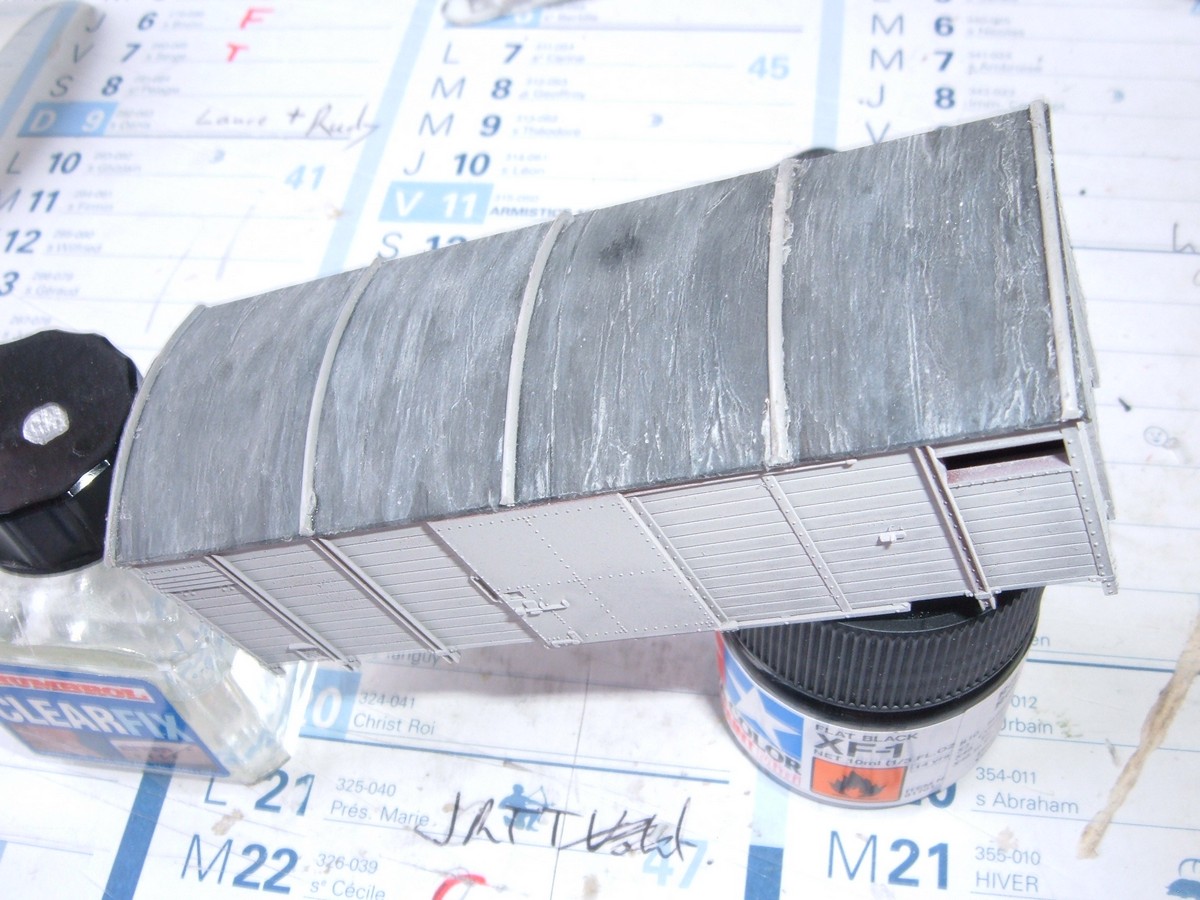

Messagepar le Nordiste » 02 06 2010 à 15:45
et voila uen photo du toit, ce n'est pas encore fignolé.

Re: CFCO : OCB O! Carton Bituminé
Messagepar Beyer-Garrat » 02 06 2010 à 16:03
Je ne comprenais pas trop pourquoi le ruban a maroufler t'avais posé pbs ,je ne l'utilise qu'a l'aéro après passage d'un primer (du Tamya en l'occurrence )au pinceau il doit se détremper et le résultat doit être moyen. Mais bon le papier a cigarettes n'a pas l'air mal niveau rendu #B6
Messagepar le Nordiste » 02 06 2010 à 16:34
J'ai pas essayé le ruban à maroufler, mais pour ceux que je connais, la structure pliisée me semble fort grosse pour du HOé.
Messagepar Beyer-Garrat » 02 06 2010 à 19:02
Il en existe du lisse dit "scotch de carrossier" #B6
