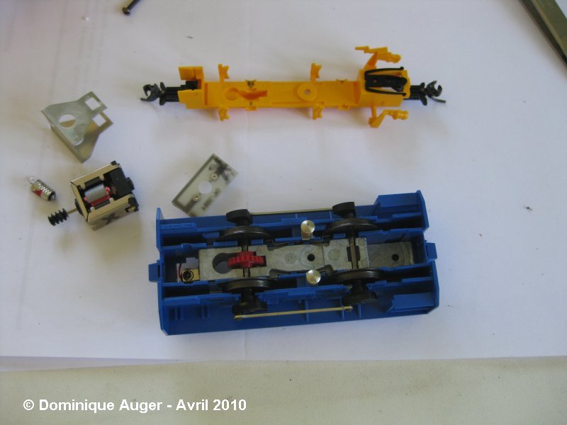

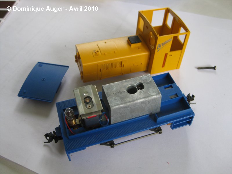

Messagepar augerd » 09 04 2010 à 14:01

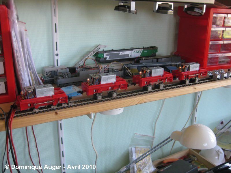

j'ai retrouvé les photos #B6
vue generale des chassis en rodage H6

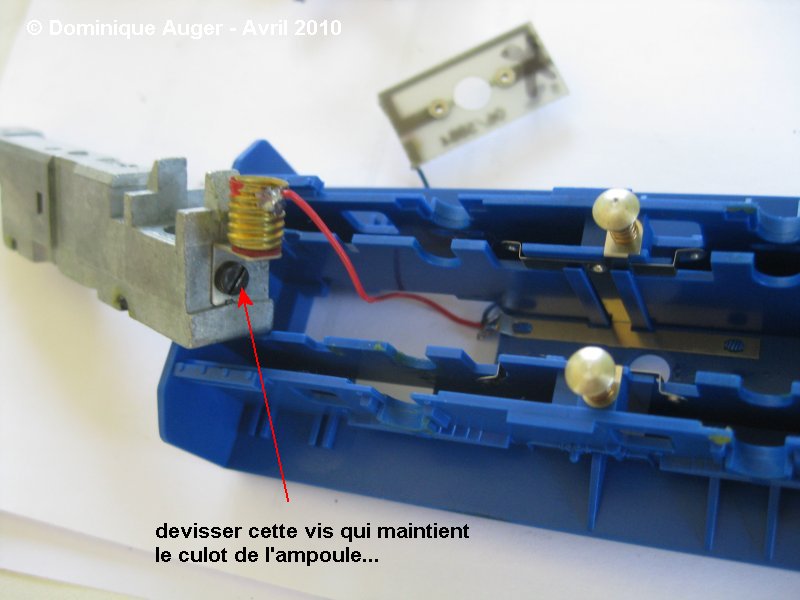

demontage d'un chassis.. pas celui du 2250 Lolo, mais d'un autre, le Brummi du coffret 2040 8-)
et petit essais de bricolage avec un autre moteur...

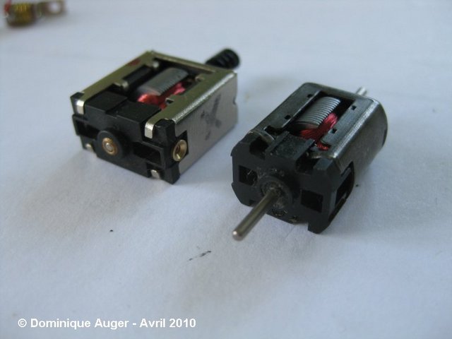

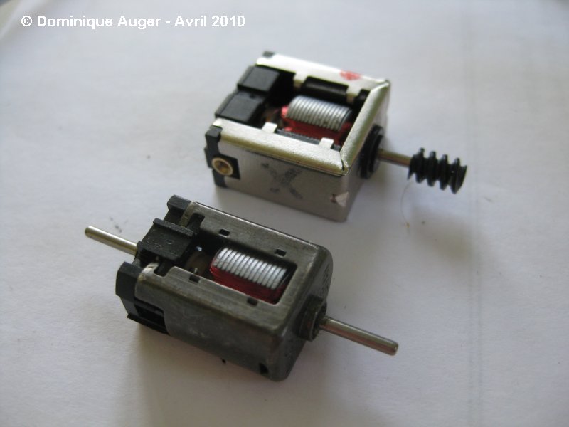

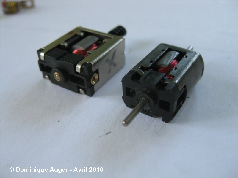

j'ai dans l'idée de re carrosser les chassis, genre boite a ozone, donc plus de place au dessus du moteur :boss: de ce fait, je teste ce vieux Mabuchi a double sortie avec un volant d'inertie, mais helas, cet excellent moteur n'est plus trouvable H4 H4
voila le moteur d'origine et l'ancien Mabuchi...
bref, j'ai commande 2 moteurs de meme encombrement au Train Magique (1 x Mashima 1020D et 1 x Hanazono H883) avec des volants de 12 pour tester cette possibilité ;)

Je ne rève pas, sur la photo il y a bien 4 chassis sur banc d'essai.
C'est pour faire la course ?

Messagepar augerd » 09 04 2010 à 17:05
nan nan, tu reve pas :mrgreen: :mrgreen:
j'ai besoin de 2 chassis de base pour mes modifs de caisses, un pour tester la modif moteur volant d'inertie, et un pour les pieces H6
et a 20 euros le bout, c'est nettement plus abordable que 60 :B3

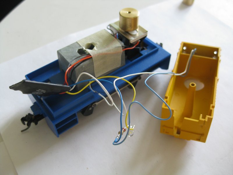

Messagepar augerd » 18 04 2010 à 18:50
yes :ipb-279 il est pret #B6 #B6
et je me suis plaisir cette apres midi, j'ai bricole du Magic Train, ca change :mdr2:

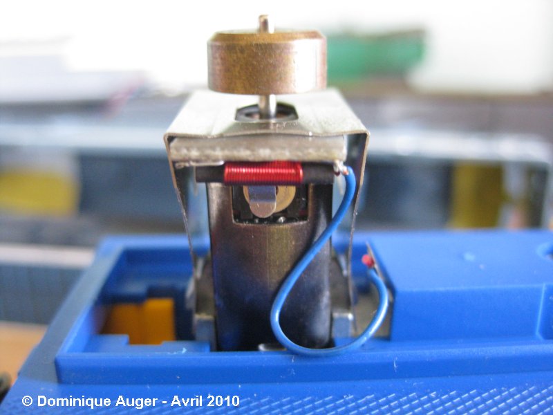

j'ai teste 2 moteurs: un Hanazono (ceux qui sont dans les Tenshodo) et un Mashima 1020...
etant donne que c'etait plus ch**** de monter le Mashima, j'ai essaye le Hanazono: tres bon petit moulin, pas bruyant, avec son volant de 12 #B6
une petite cale entre le clip metalique et le moteur, un rond de 6.5mm pour centrer la base de celui-ci et instal de la vis sans fin, et voila que ca roule :mrgreen:
j'avais un vieux decodeur Bachmann sur la table, donc j'en ai profite pour digitaliser "a la sauvage" la bestiolle avec 2 leds de 3 et 2 resistances, et zou :B3 :B3
photos a suivre de l'infame bidouillage :mdr2: :mdr2:
Dominique :rod_siflet
augerd
Messages: 2290

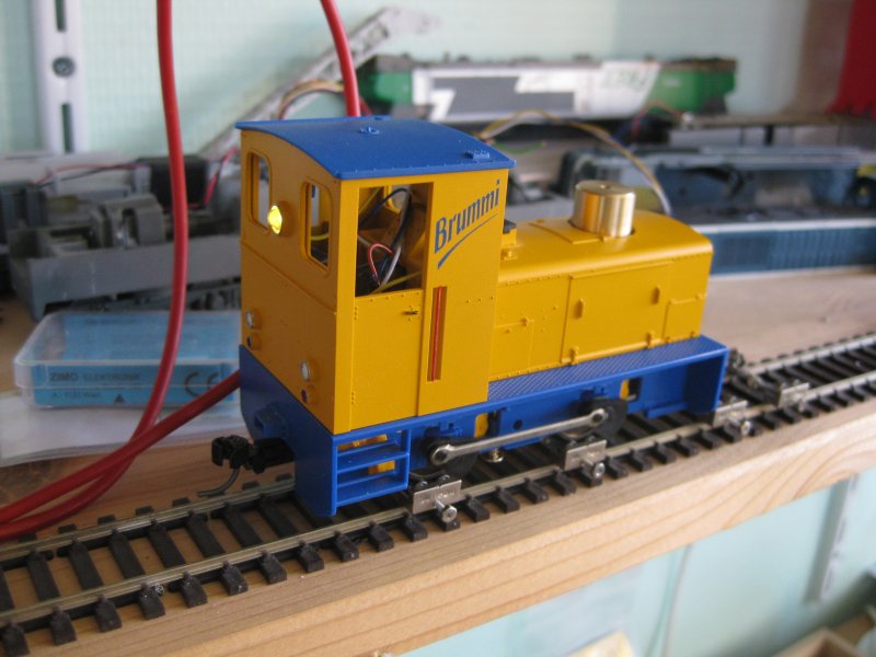

Re: diesel Magic Train 2250 a moins de 20 euros
Messagepar augerd » 18 04 2010 à 19:17
les photos...

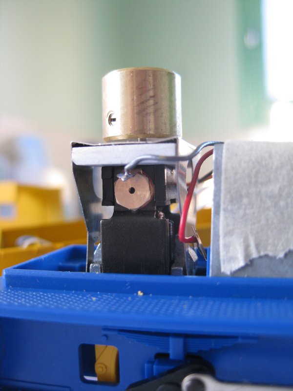

d'abord, le Hanazono monte...
la cale blanche entre le clip metal et le moteur est faite de 3 epaisseur de carte plastique de 0.75mm (ce que j'avais sous la main sans trop chercher :rod_siflet
avec le volant de 12 au dessus, ca va bcp mieux #B6

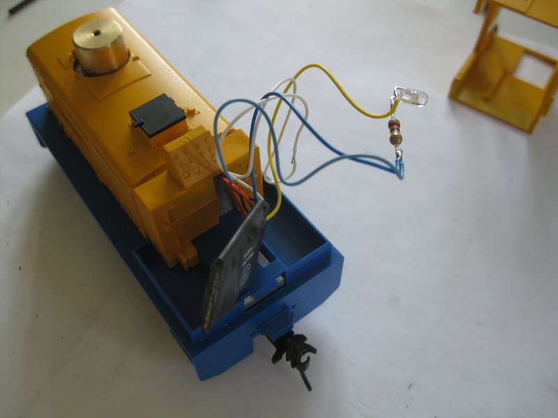

l'ensemble avec le decodeur Bachmann : bon, je n'avais qu'un 44915 sur le bureau, mais c'est pas le truc a conseiller: pas de CV 5 pour la vitesse limite, etc... H4
quand j'ai ecrit "a la sauvage"..... c'est pas pour rien #B1 #B1
la diode arriere est monté apres le montage de la cabine, et celle de l'avant deja en place ;)
vous remarquerez aussi l'elegant trou dans la caisse histoire de laisser passer le volant d'inertie :mdr2:
et la chose remonté en train de se degourdit les roues sur le banc :maitre:
et voila un montage expressss dans l'apres midi :C3
Dominique :mrgreen: :mrgreen:

N'est-il pas possible de rehausser la carrosserie de quelques millimètres et de tourner un volant d'inertie d'un Ø plus grand mais moins épais (volume identique) pour éviter le perçage à la scie cloche? A moins que la carrosserie Magic Train ne soit que temporaire....
