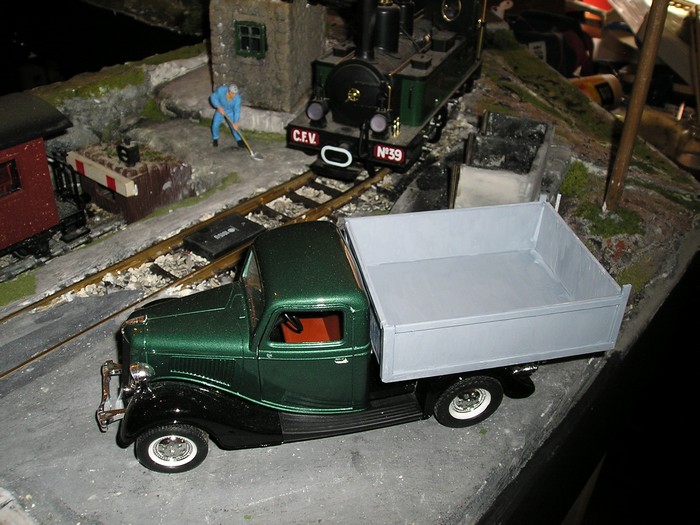

ceci dit, j'ai déjà réalisé une benne pour un camion, en plasticard, mais il est rangé dans une caisse , et impossible de donner les détails ! :F9

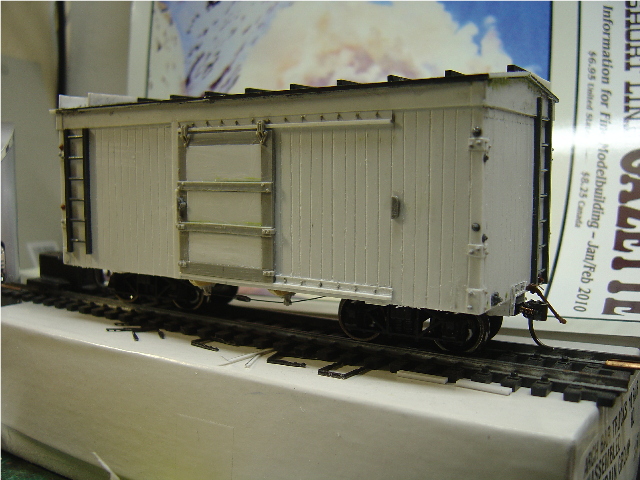

Je suis justement en train de mettre une dernière main à mon permier wagon en plasticard, c'est finalement assez simple à travailler !
(bon c'est pas très propre pour l'instant H6 )
C'est des plaques d'Evergreen de différentes épaisseurs (les plus larges font 1mm) acquises chez Valleymodeltrains avec d'autres babioles ou plus près de chez moi OldPulman

on dirait pas 1 premier wagon !! pas mal du tout ! E2

Effectivement, ce n'est pas mal du tout. C'est même très bien.
Je pense toutefois que pour du IIm, il faut taper dans des épaisseurs supérieures, de l'ordre de 2mm, ce qui doit un peu compliquer la découpe.

Merci et oui effectivement, c'est du 0 donc pour du plus gros, prévoir peut-être du plus épais. Quoique selon la façon dont tu construis, le 1mm est adapté à l'épaisseur des planches à l'échelle ;)

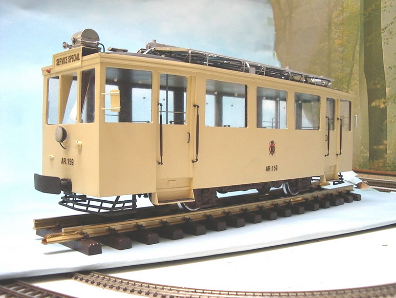

De retour de la pêche :E1 je vous présente un engin en G réalisé en plasticard
construis çà fait quelques années çà bouge pas je ne le laisse pas en plein soleil C7
plasticard ep 1,5 MM renfort 1mm à l'intérieur,le tout découpé au cutter,bon j'ai l'habitude .....j'ai déjà découpé du 2mm mais faut un peu plus longtemps ,je perce un petit trou dans chaque coin (fenêtre où porte) ensuite par petites passes successives,l'outil bien droit...... #B6
Bonne vision
Arthur

On ne se lasse pas de voir le travail d'Arthur....
