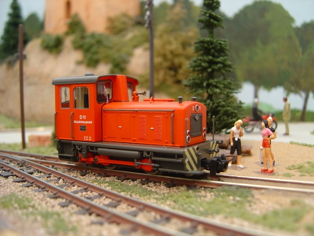

Exemple sur ce locotracteur, avec boucle...
et sur cet autre locotracteur, sans boucle:
Sur la seconde photo, on devine comment fonctionne l'attelage réel: une plaque ovale (jouant aussi le rôle de tampon), percée en son centre d'un trou dans lequel on introduit une barre d'attelage, fixée par une goupille verticale amovible... :idea:
NB: dans la version Roco des attelages "tulipe" en H0e, les puristes ont la possibilité de couper le "picot" au dessus de l'attelage et d'utiliser des petites barres d'accouplement fournies avec les modèles. La reproduction est alors parfaite :maitre: , mais les possibilités de manoeuvre inexistantes...
