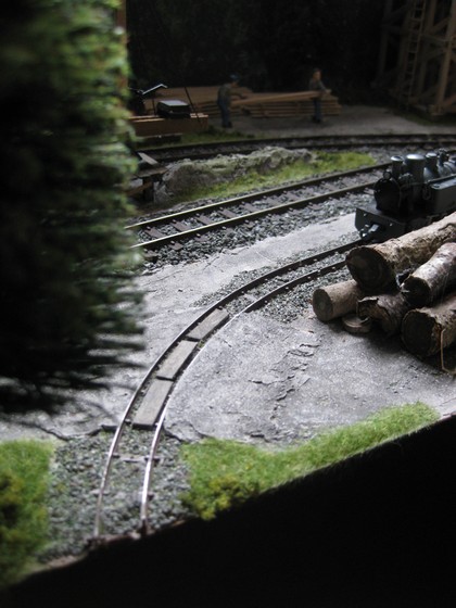

Je ne me sent pas d'attaque pour poser que les rails sans les traverses, mais peut-être qu'il serait plus judicieux de "plâtrer" que l'extérieur des voies et remplir (+ ou -) l'interieur à la colle à bois diluée pour ballaster(vous utilisez une seringue?).
Sachant que j'aimerais une ambiance carrière donc plutôt caillouteuse (pas de ballast classique).

Sinon, mon opinion, pour un site industriel : je pense que la solution de la voie collée sans traverse (citée plus haut), ou de l'enfouissement jusqu'à affleurement au niveau des traverses semble les meilleures.
Peut-être de la feuille de liège d'épaisseur 2mm qui se découpe et colle facilement, si tu optes pour de la voie "commerciale" sur traverses, permettrait de relever le sol suffisamment ?...

Je vais faire au + simple, c'est à dire utiliser mes rails sur traverses.
Je ne pense pas pouvoir appliquer la solution de la feuille de liège car mon réseau aura du relief variable sauf le plan de voies (tracé avant la redépose pour patine).
Qui à deja utilisé le plâtre pour le relief de son réseau, y compris jusqu'au ras des voies? :F9
Comment, et avec quoi, remplissez vous entre les traverse à l'intérieur des rails (le plâtre liquide en seringue?)? :F9
Sachant qu'il y aura pas ou peu de ballast, mais plutôt de la poussière et du cailloux de la carrière décrepie...
