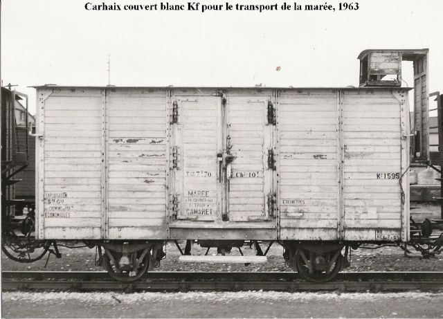

J'ai réalisé un effet de patine très délavée sur un de mes fourgons, avec des pigments et de l'essence F.
Mais pour les filtres... Cela ressemblait plus à un brouillard qu'a un filtre ! 2 erreurs : une peinture sans doute trop "opaque" malgré dilution, et un passage à l'aérographe.
Je continue à expérimenter ! J'aimerais bien arriver à un résultat proche de ça !!!
Et oui, Pempoul, ça crée de l'émulation...
Pour les charnières et les cornières, ça va bien avec un jus couleur brun/rouille foncé.
Tout le problème, c'est de teinter les parois, "plus blanc que blanc", sans pour autant faire un wagon proche de la réforme...
C'est pourquoi la technique du filtre me semble tout indiquée.
La SE, sur le réseau breton, et la Somme, avait un matériel en état de service, mais correctement entretenu.

sur la photo, la "couleur" du marche pied est assez "étonnante" :shock:
