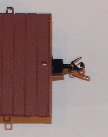

J'ai acquis 2 wagons plateaux à bogies US en Hon3.
Pas de Pb pour passer les essieux en Hoe.
Par contre, ils sont équipés d'attelages Kadee à élongation.
Avez-vous une astuce pour les remplacer par des attelages à boucle tout en conservant la boîte de fixation sous le châssis? :F9
(J'ai bien ma petite idée mais...)

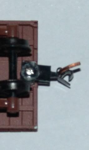

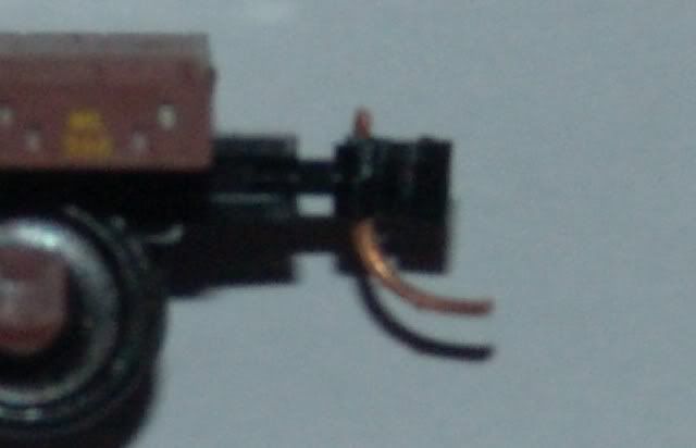

Messagepar bernardhenri » 09 10 2009 à 20:17
Les photos promises...

Messagepar Zébu » 09 10 2009 à 22:39
Ce n'est pas un système à élongation,juste un petit jeu longitudinal. Du kadee classique.

Messagepar malletslm » 09 10 2009 à 22:51
Pour être vraiment précis (et même limite... :edm: :H1 ) il me semble reconnaître le joli wagon plat en H0n3 de la marque "Micro-Trains-Line", auquel cas l'attelage est un "Micro-Trains-Line", copie quasi conforme du Kadee (avec lequel il est compatible) mais ne portant pas la marque Kadee... il n'y a pas de petites économies pour un "petit" (à l'échelle américaine, s'entend...) fabricant ! #B5

Messagepar bernardhenri » 09 10 2009 à 23:57
Exact
Voilà ma bidouille:
J'ai pris les attelages des wagons à bogies Roco (trop modernes pour Port de Carhaix), émincé leur timon. Je les ai collé en butée sur la boîte de ces attelages "Kadee". Le nouvel attelage est réglé en hauteur par une petite platine en bois.
