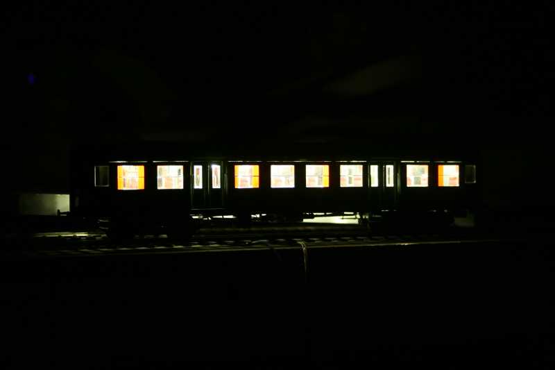

Messagepar Storm » 18 09 2009 à 21:05
Et hop:
Oui, je sais, c'est con, y'a rien de merveilleux, c'est du HO, ..... Mais je suis content et je regarde la voiture comme un gosse :ipb-251 Un peu comme quand je faisais un "train de nuit" sur mon réseau HO quand j'étais gamin avec toute les maisons qui faisait lanternes, les lampadaires allumés, la potence Jouef... Tout ça cablé patiement pendant les vacances scolaire :^) Une loco avaec éclairage, un fourgon avec les loupiotes rouges... Mais jamais eu l'éclairage dans les voitures :cry: Ca c'est réglé, reste à refaire un réseau... Ca viendra C7
Va falloir que je masque le jour (pourtant très peu visible sur ces voitures) entre la toiture et la caisse :H2
