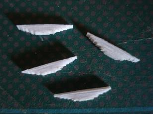

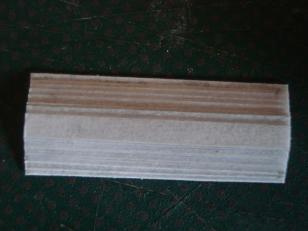

Elle consiste en la superposition par collage à la colle cyanoacrylate de bandelettes de bristol ou de papier épais de largeur décroissante.
Les ressorts sont ensuite découpés dans ce "ressort-mère" :

échange de méthodes, je fais mes ressorts en "chapelets" :
Je maintiens une bandelette de section 0.25 x 1 ou 1,5 sur le pourtour d'un cylindre en PVC (car la colle à polystyrène ne prend pas sur le PVC). je marque au crayon la longueur des plus longues lames (ici 10mm).
Au milieu de chaque segment, je colle un bout de 8 mm, puis un autre de 6 mm et ainsi de suite.
Ensuite je libère le "chapelet", je rajoute un "cerclage" au centre de chaque ressort, puis je sépare les ressorts.
Je sais que je triche certainement sur le nombre de lames ...
au final :

Messagepar La Mouette » 17 06 2009 à 22:48
Pour en revenir au choix du matériau, papier/bristol plutôt que plasticarte, il faut dire que j'ai préalablement testé les deux avant de choisir.
2 raisons m'ont fait préferer le carton (comme Michel le recommandait lorsqu'il m'a fait decouvrir cette astuce) :
1°) je trouve le collage plus sur lors de la "decoupe des tranches" alors que pour la carte plastique j'ai eu quelques mauvaises experiences de decollages d'epaisseurs. Imbibé de cyano le bristol devient un veritable materiau composite, tout est fusionné en profondeur et pour en avoir deja decoupé un certain nombre --> aucun "délaminage" à deplorer.
2°) ce "composite" solide reste souple et d'une simple pression legere entre deux doigts, on obtient un ressort courbe qui garde sa nouvelle forme.

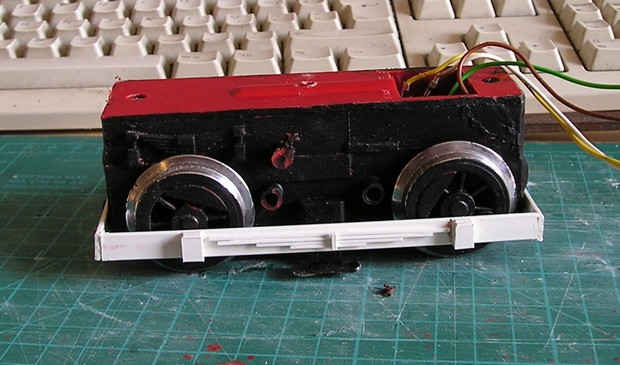

Messagepar :-) gerhard » 18 06 2009 à 23:40
pour les ressorts à lames, j'essaye si possible de trouver quelque chose de fini en N, TT, H0m, je n'arrive pas trop à les faire assez fins et réguliers - mais je vais bien entendu tester vos trucs à la prochaine occasion.
pour les ressorts hélicodiaux (c'est comme ça que ça s'appelle ?), c'est moins facile de trouver quelque chose de fini qui convienne => faut faire soi-même. mais c'est pas très compliqué, surtout s'ils ne doivent pas être fonctionels: enrouler du fil de laiton fin (an l'espèce 0,2mm) sur un fil en acier (en l'espèce 0,7mm) et couper les longeurs nécessaires. pour ces bogies
il m'en fallait 16 en tout mais j'en ai fait au moins une trentaine parceque ces trucs microscopiques sautent dans tous les sens au moment de l'assemblage. bon, avec l'apprêt ils étaient au moins encore visibles,
mais après la peinture finale... noir c'est noir, quoi.
(même photo en plus grand voir
http://www.flickr.com/photos/9815436@N0 ... 749604629/)
je devrai mettre un peu de patinage (artistique, bien sûr), mais je sais pas faire alors j'ose pas...
à propos, les boites d'essieux avec les ressorts à lames sont pris sur des wagons marchandises TT => illustration de ce que je disais au début. je prie d'excuser la laideur de la loco, mais elle est vraiment comme ça en réalité - irrésistiblement moche, quoi... voir l'original sur
